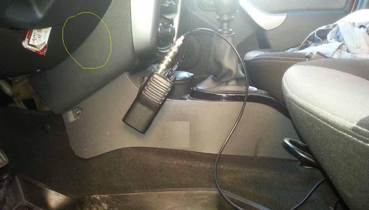

Не знаю какая там скорость должна быть (по идее 7 км/ч), но у меня почти сразу включается. Да и терпеть 2 минуты не охота.
В бороде, около правой ноги водителя. Разъем снимал снизу, предварительно сняв защиту над педалями.
Что такое борода ? И как выглядит разъём этот, чтоб я лишнего не отключил ?

Где-то в районе желтого кружка она стоит. Круглая пищалка, в диаметре сантиметра четыре с разъемом направленным вверх. Два фиксатора с двух сторон. Что бы ее увидеть, надо снять рамки вокруг магнитолы. Рука у меня туда не пролезла, пришлось снимать защиту над педалями, отодвигать сиденье и ложась спиной на пол, в слепую лезть туда рукой. Намучился изрядно. Вроде делал фото, но найти не могу.
ps Не забывайте пристегиваться ремнем на дорогах общего пользования!
