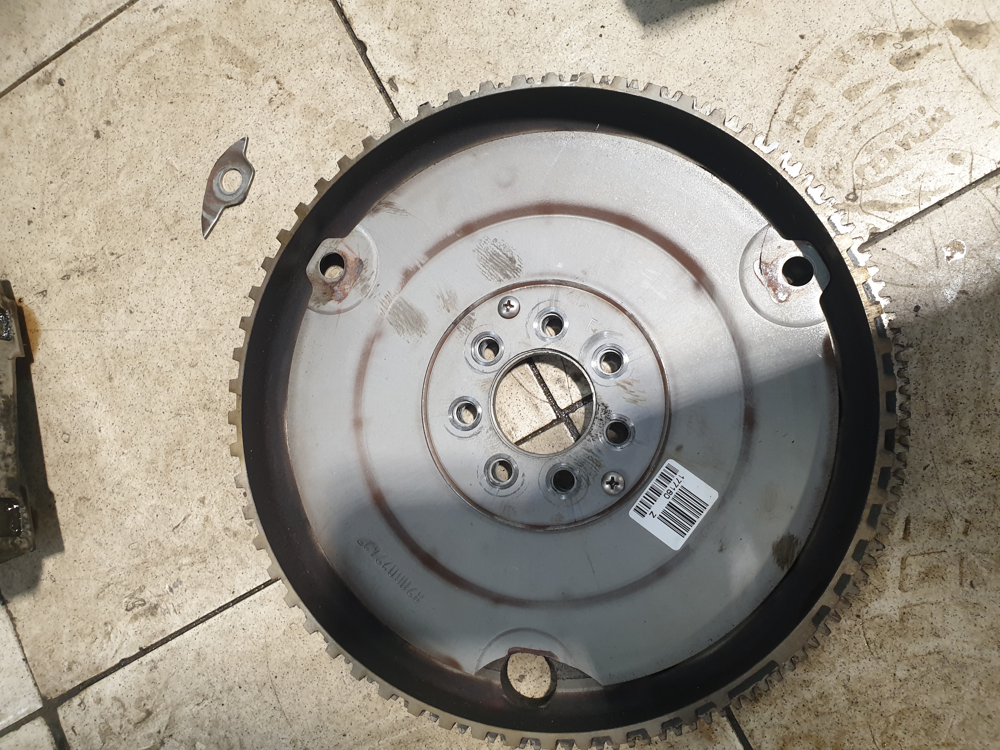

Всем привет.
Сняли АКПП. Диагноз подтвердился - обломились ушки пластины маховика.
Лечение - замена пластины на усиленную. Ссылка вверху на код усиленной пластины и на ее изготовителя (объявление в Авито актуально).
Всем успехов в лечении аналогичной болячки дастера.

Фото
ID:	94870   Нажмите на изображение для увеличения
ID:	94871   Нажмите на изображение для увеличения
ID:	94872   Нажмите на изображение для увеличения
