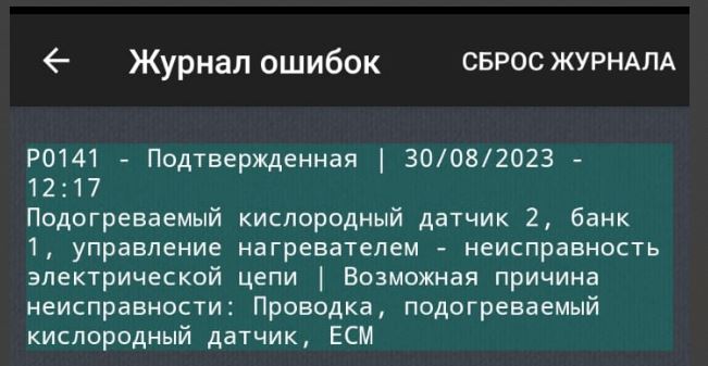

Коллеги, прошу помощи. Задолбала на панели красная лампа и ошибка P0141. Появлялась, сбрасывал. Весной в сырую погоду опять вылезала. Залезал под машину, шевелил провода нижнего датчика кислорода (все целые). Теперь сброс не помогает. Сегодня под домкратил, пытался отстегнуть клему датчика, что бы прочистить и смазать. Не получилось. Разъем над балкой, хрен руками подлезешь. Может кто в теме? Подскажите

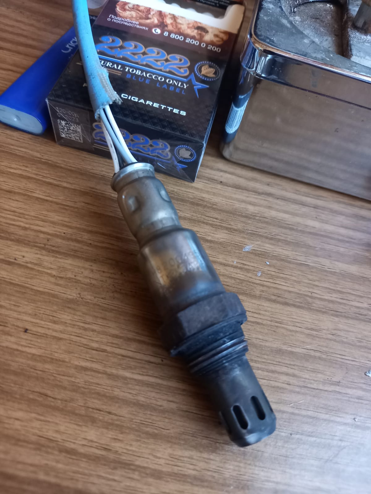

Хотел взять датчик корейский - кортекс. Изучил все варианты кортекс, но так и не убедился, какой подойдет в качестве нижнего. Взял датчик H8200495791 за 1500 руб. с Озон. Он конечно без резинок в фишке. Но прикол заключается в том, что родной после зачистки ржавчины оказался не 8200461432 (который мне впаривали на сервисе за 20 с лишним килорублей). Установленный на заводе оказался H8200495791. Фото прилагаю. Так что на нашем заводе москвич на новые рестайловые дастеры F4R 2.0 2016 ставили именно H8200495791. У сдохшего датчика сопротивление между белыми проводами бесконечное. У H8200495791 сопротивление 4 Ом.

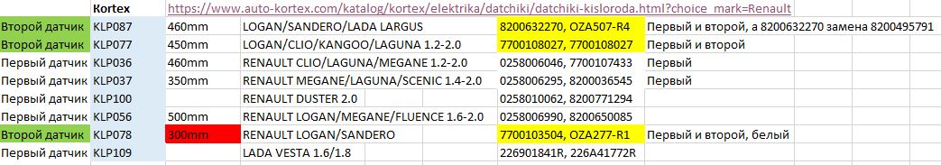

Это корейские датчики Кортекс по цене Старвольт. Вопрос какой куда на дастер?

Кортекс дрянь, менял, прослужил 5 тыс. Купил реновский, но это было давно уже...
