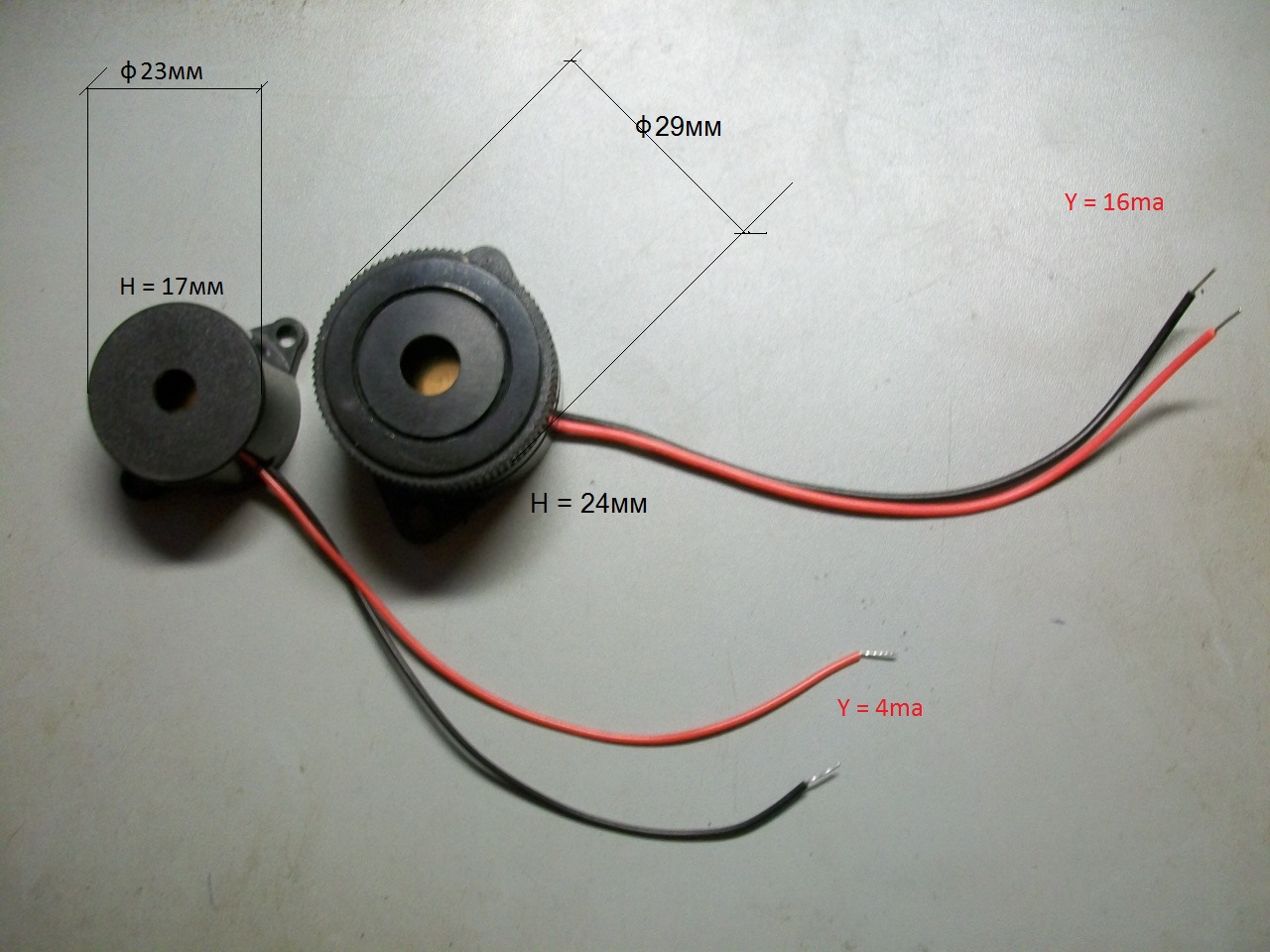

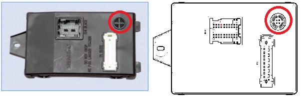

Сведущие владельцы подскажите, где находится пищалка поворотников. На старой машине была установлена пищалка погромче, слышно было даже тогда, когда включено радио. Привык... Сейчас, иногда не слыша поворотника, забываю его отключить.

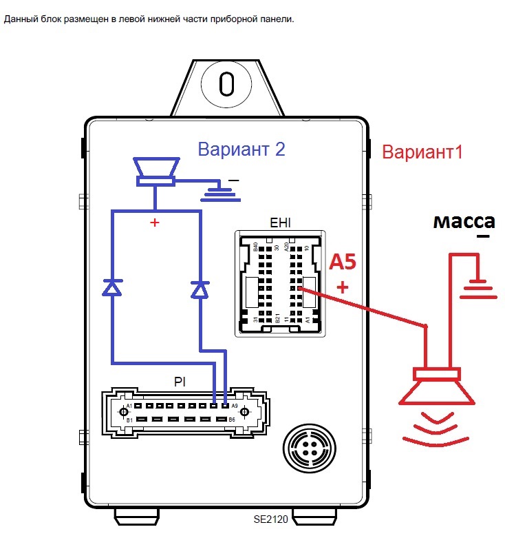

Громкая пищалка (12V) имеется, подскажите наиболее простой (минимум разборки) способ подключения.
Если где то обсуждалось, можно дать ссылочку.
