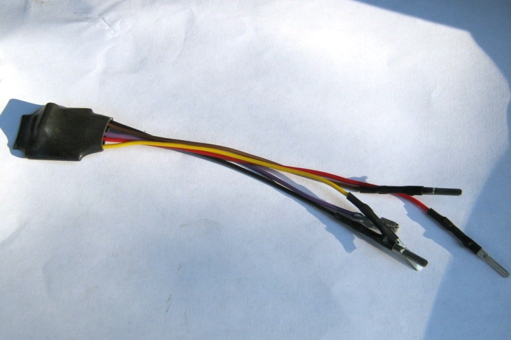

Пол года назад заказывал у СОВА удлинитель сигнала поворота на 4 сигнала. Остался очень доволен. И вот его новый проект.
Получил от СОВА вот такую штуку.
Установил согласно схеме в течении 10 минут. Всё работает без нареканий.
Алгоритм:
Включаем дворники в режим пауза. Дворники делают взмах со стандартной паузой. Для регулировки длительности паузы необходимо выключить и включить через необходимый промежуток времени. Ваша пауза настроена. Если перевести режим в постоянный, а потом вернуться обратно на паузу, то запрограммированный до этого промежуток не сбивается и продолжает работать с удобной для Вас паузой. Далее, если перевести в положение выкл, то программа обнуляется.
Преимущества для меня:
- малый размер
- скорость и простота установки
- нет посторонних щелчков дополнительного реле, щёлкает только штатное
- не сбивается запрограммированная пауза при необходимости кратковременного включения дворников в непрерывный режим
- программирование только через выключение.
Юрий, спасибо за ваши "фенечки". Они реально удобные!!!

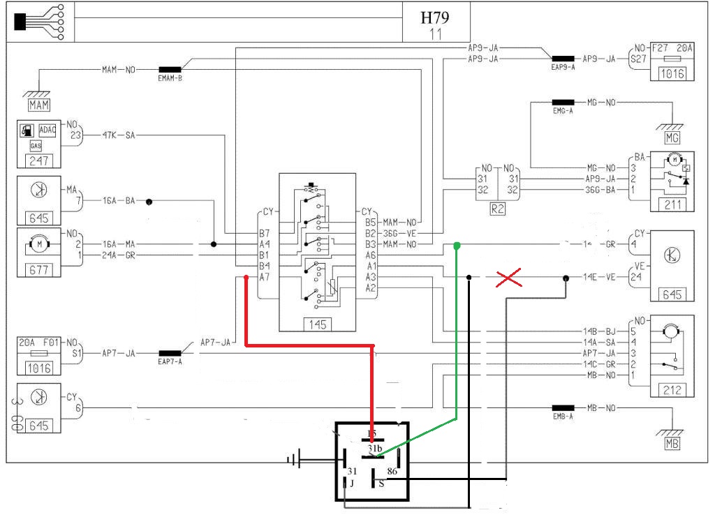

Думаю надо пояснить о чем речь, для тех кто еще не в курсе.
Для регулировки паузы переднего стеклоочистителя оптимально использовать реле 54.3777 ( «Русский партнер»), его цена на сегодняшний день в среднем 215 руб., оно прекрасно себя зарекомендовало и проверено временем.
Замечательную этого реле предложил наш товарищ РоманС
Такая схема имеет один недостаток, при непрерывной работе стеклоочистителя, штатное реле прерывистого режима продолжает работать, включаясь и выключаясь с каждым взмахом щеток.
В процессе обсуждения выяснилось, что это происходит из-за того, что на вход управления прерывистым режимом ЦЭКБС (салонный блок) , через нормально замкнутый контакт реле 54.3777, во время движения щеток поступают импульсы от концевого выключателя мотора стеклоочистителя. По этому, чтобы использовать это реле, его необходимо доработать..
Далее я приведу несколько вариантов доработки и подключения реле от «Русского партнера» и постараюсь сделать это так, чтобы у людей, не посвященных в «науку о контактах» не возникло особых трудностей при повторении этих доработок.

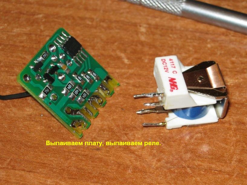

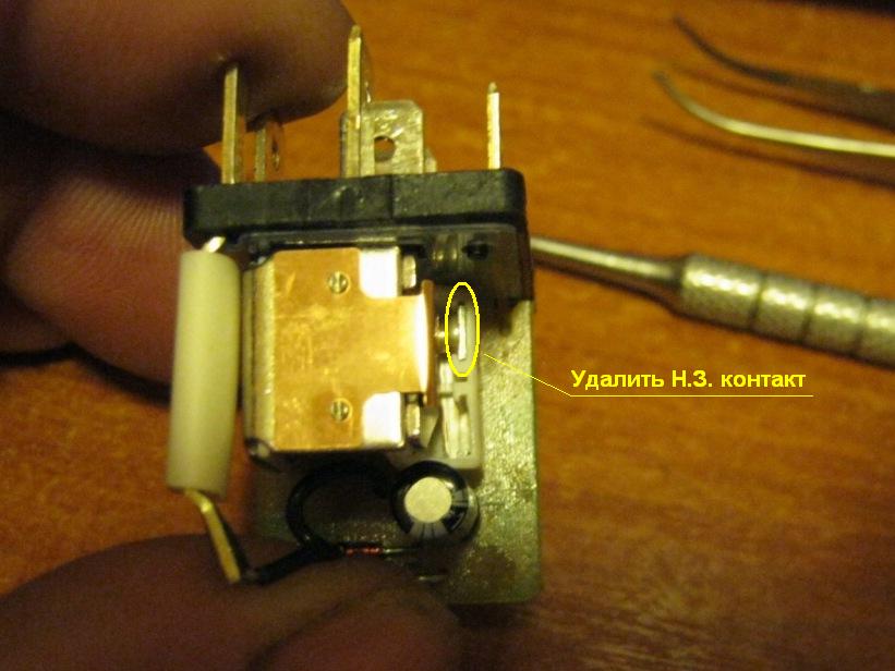

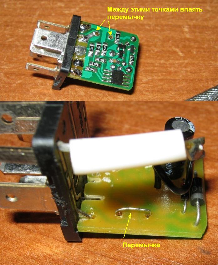

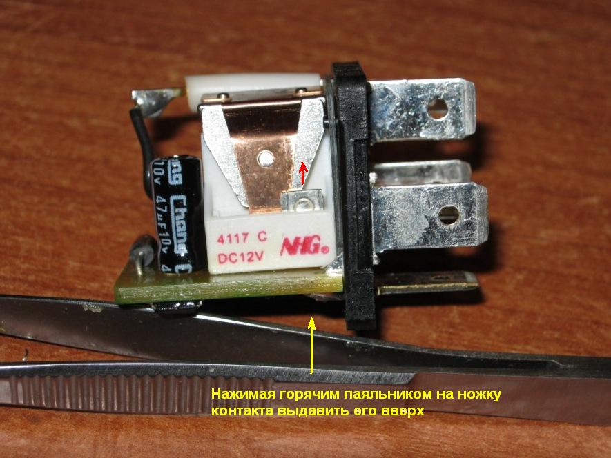

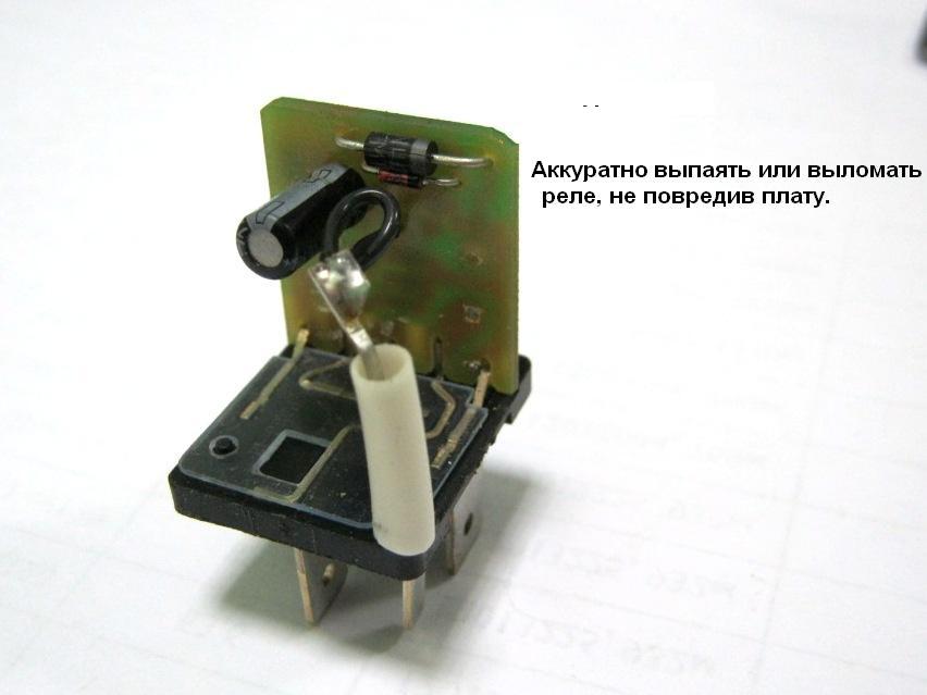

Сначала о доработке реле.

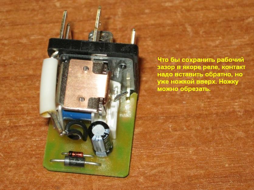

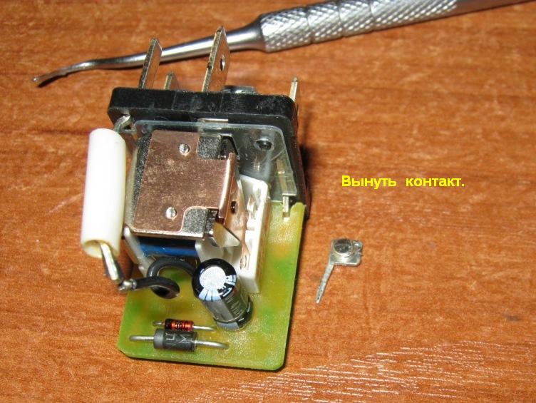

  • Первый вариант. Суть его заключается в том, чтобы разорвать цепь нормально замкнутого контакта внутри реле.
Так реле выглядит изнутри.

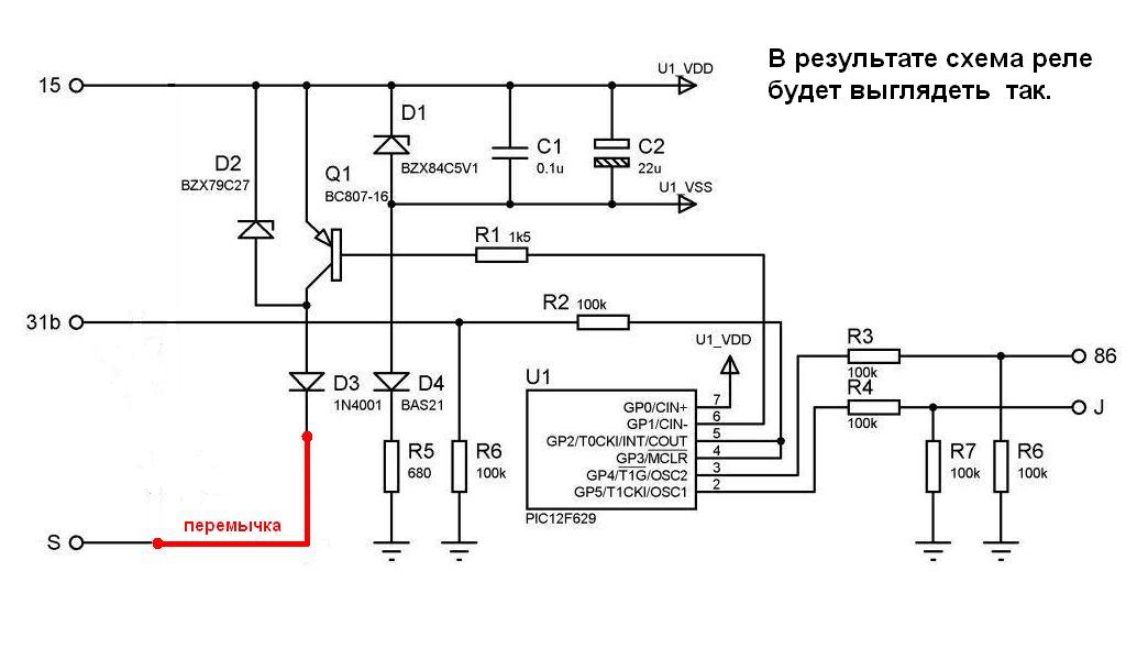

Теперь схема реле выглядит так:

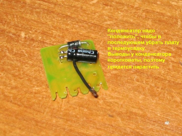

  • Второй вариант. Поскольку ток в цепи управления прерывистым режимом ЦЭКБС составляет примерно 7 мА, то само электромагнитное реле внктри 54.3777 вроде бы и не нужно. Его можно просто удалить.
  • Третий вариант. Это по сути тот же второй, но уменьшенных габаритов.

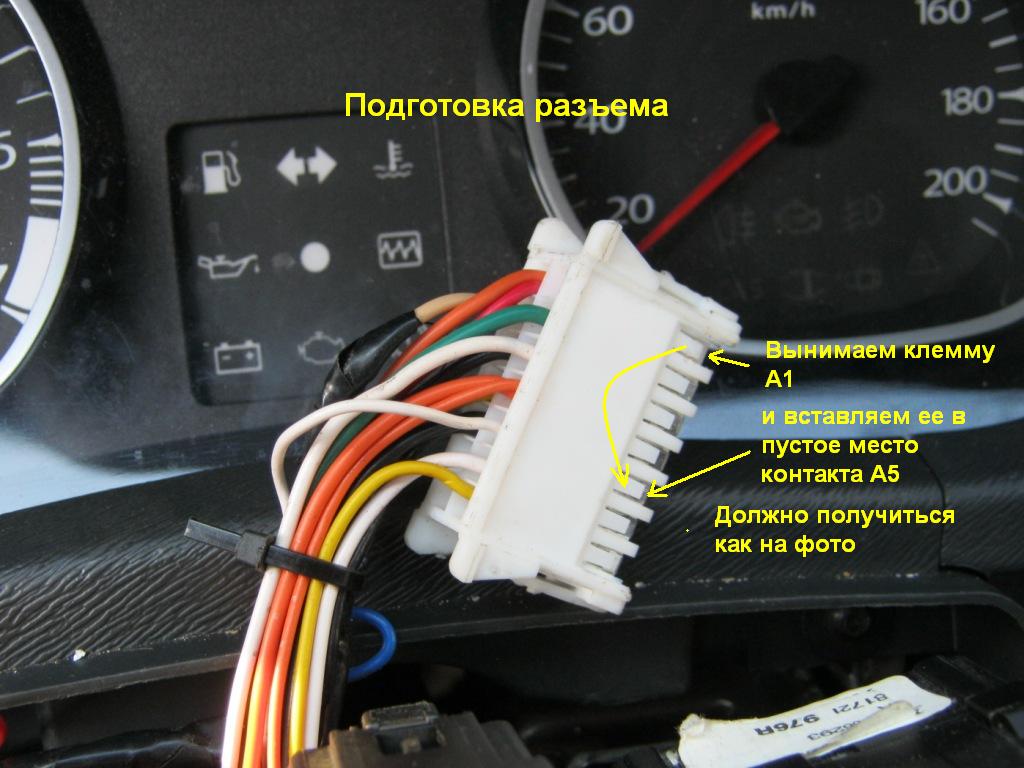

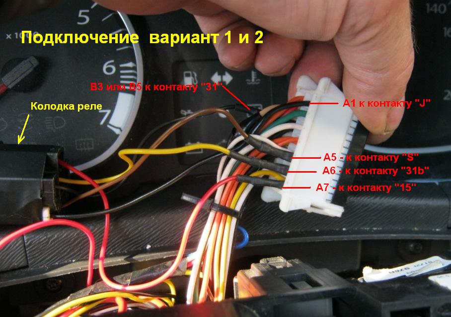

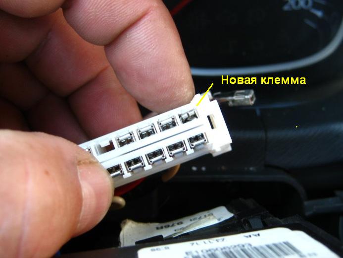

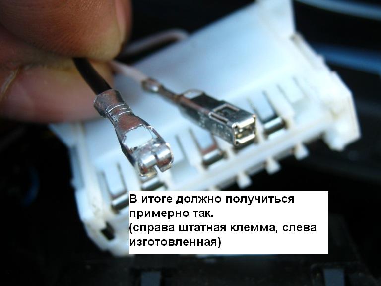

Теперь о подключении

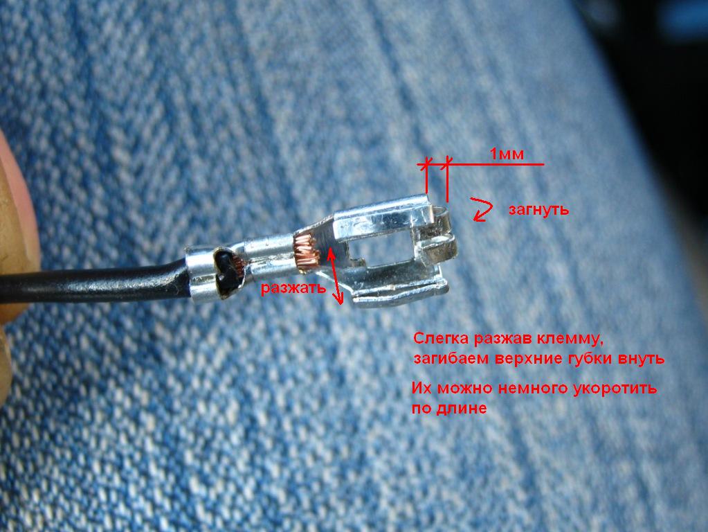

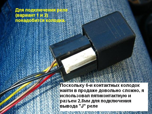

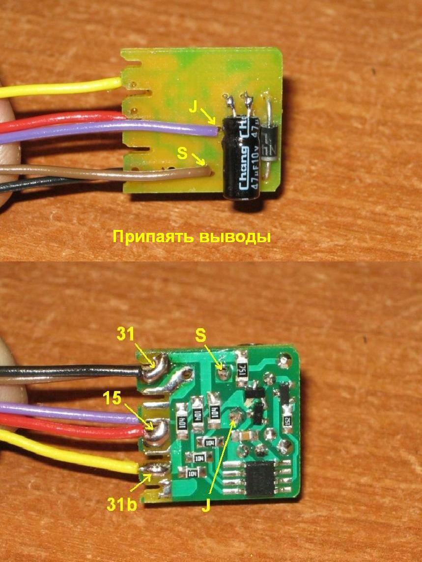

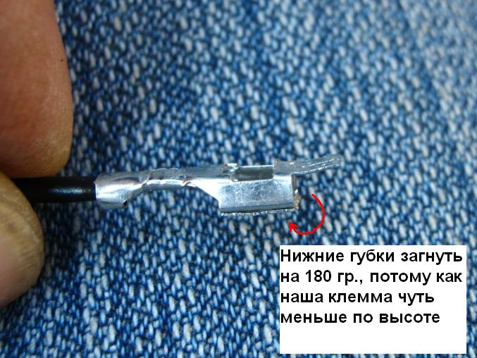

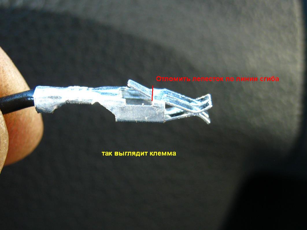

Все подключения делаются на разъеме переключателя стеклоочистителя, при помощи клемм, которые вставляются с обратной стороны разъема. Поскольку реле 54.3777 включается в разрыв цепи управления прерывистым режимом ЦЭКБС, чтобы физически не резать проводку, желательно подобрать одну клемму (маму) которая подойдет в разъем. Я в ближайшем магазине запчастей купил разъем датчика скорости ВАЗ и доработал клемму вынутую из этого разъема.
Так выглядит сам разъем:
Если кому-то не захочется заморачиваться с клеммами, то скрутку , пайку, обжим никто не отменял.

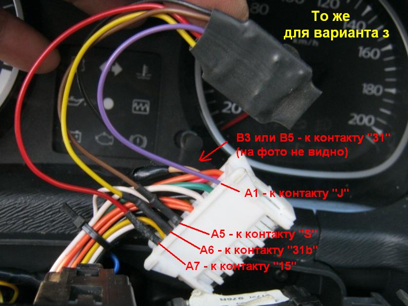

Непосредственно подключение
Следующее фото думаю надо пояснить подробнее. Контакт А1, это та самая цепь, которую необходимо разорвать. Чтобы физически не резать повод я вынул из разъема клемму, а на ее место поставил ту, которая пойдет на вход "J" реле 54.3777 (которую изготовил из ВАЗовской). К той клемме которую я вынул, надо подключить выход реле. Что бы не портить "штатную маму", "чужими папами" и не изолировать в последствии соединение, я вставил ее на пустое место в разъеме - А5, а "папу" подключил с обратной стороны разъема.
Все варианты были испытаны на моей машине. Все прекрасно работают. Надо отметить , что в первом варианте к щелчкам штатного реле добавятся щелчки реле 54.3777, они работают практически одновременно, поэтому особо не напрягает.
надеюсь такая доработка стеклоочистителя будет по силам многим, если не каждому. Как говориться - было бы желание.
Спасибо всем кто принял (и будет принимать) участие в обсуждении.

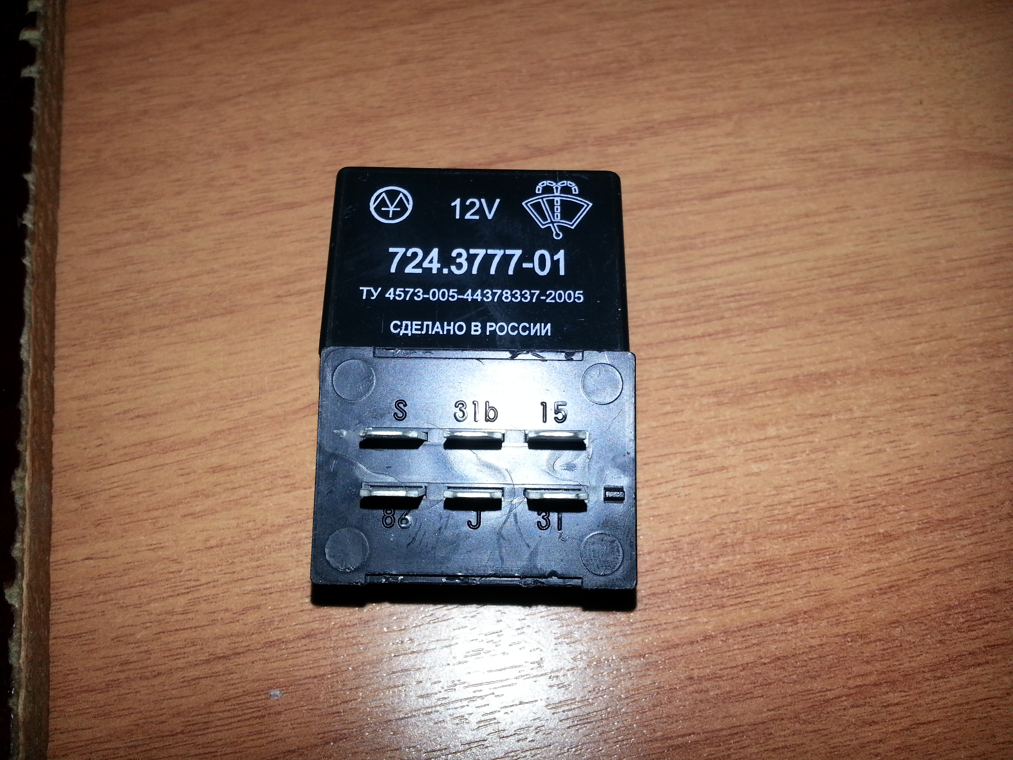

Юрий, а реле 724.3777-01 (производства Энергомаш, дома валяется) подойдёт?

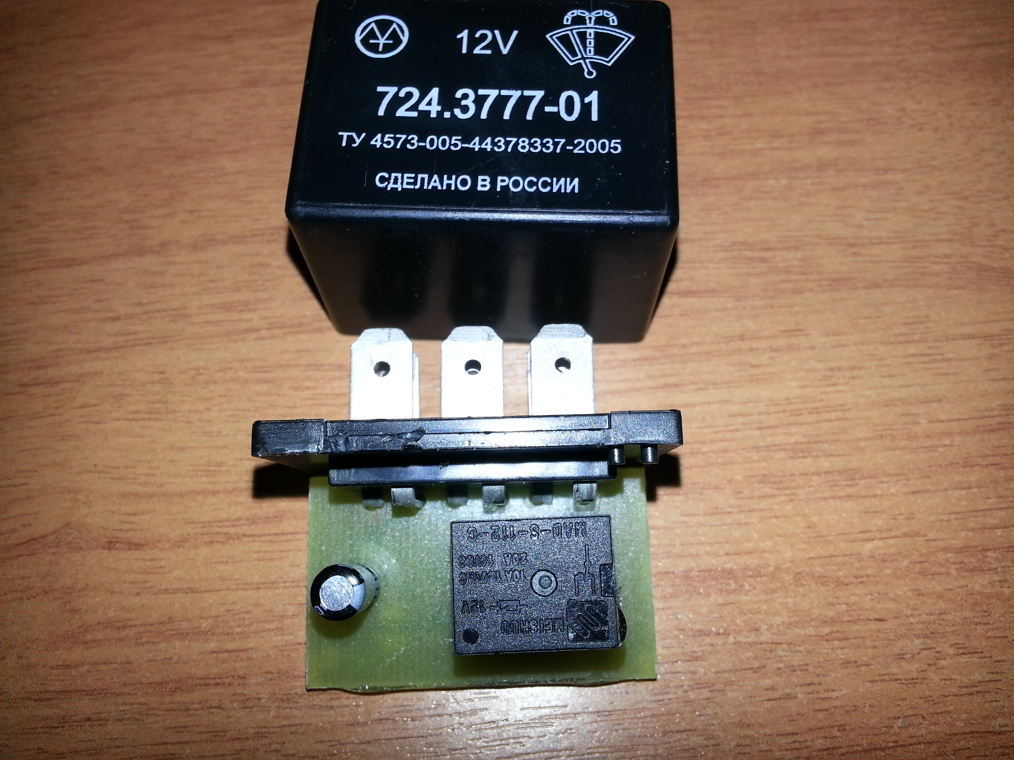

У меня такого не было. Скорее всего подойдет. Если Вы его вскроете, сфотографируете плату с обоих сторон, наверное смогу сказать точно.

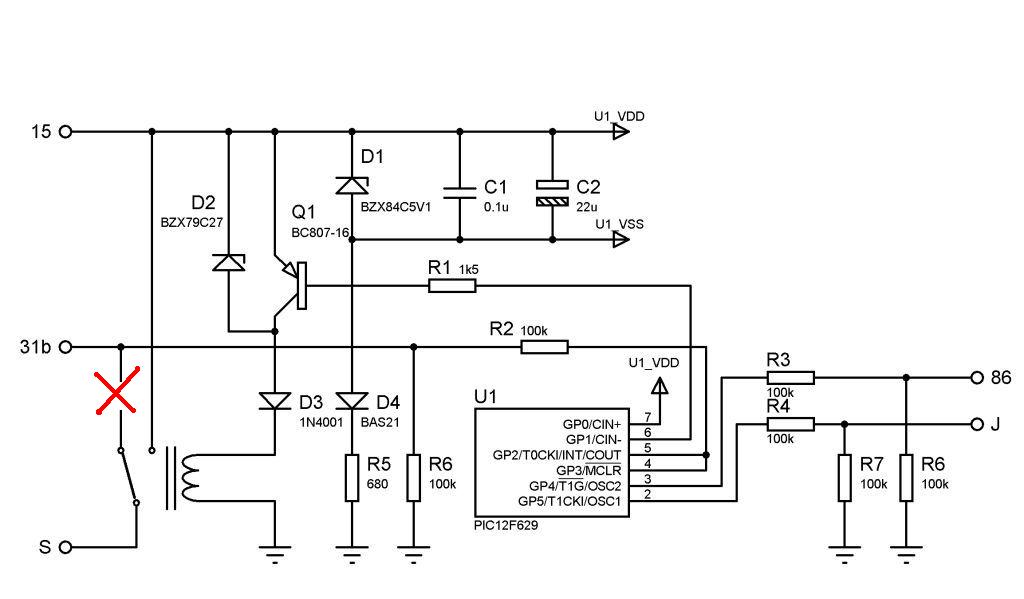

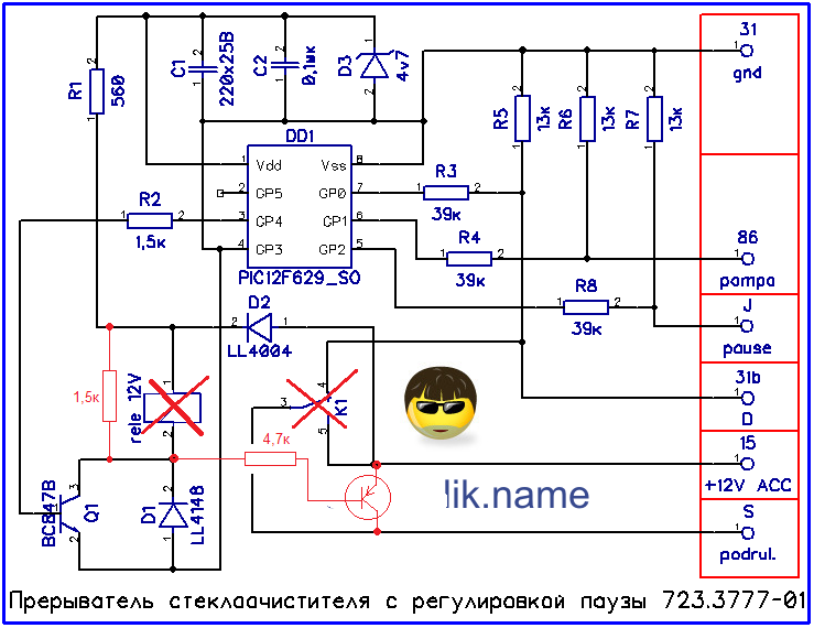

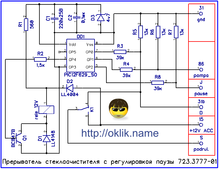

Юрий, вот вскрыл релюшку 724.3777-01 от "Энергомаш", также на просторах инета нашёл схемку 723.3777 Энергомашевской релюшки, выборочно сравнил по элементам на плате и в схеме вроде схожи, досконально не проверял, электролит с обратной стороны в отличие от схемы 723.3777 номиналом 4.7Мкфх50В, печатная плата залита силиконом, т.е. легко при подковыривании вскрывается. Контролёр PIC16F629.
Вопрос к Юрию, можно исключить релюшку как у вас в 54.3777 ?
Для большей наглядности нарисовал невидимые (оборотные) элементы на печатной стороне, полярность электролита, ключ ножек контролёра...., в некоторых местах отблиски силикона закрасил, чтобы лучше были видны ход печатных дорожек платы.

сова сова
Можно, но только по первому варианту. Для второго и третьего проводимость транзистора не та, можно конечно вместо реле поставить PNP транзистор.

Юрий, извини не понял Ваш ответ?!
Сообщение от сова Посмотреть сообщение
как понят фразу для 2го и 3го проводимость не та...?
И как можно сделать доработку, можно схематично с дополнительным PNP транзистором?

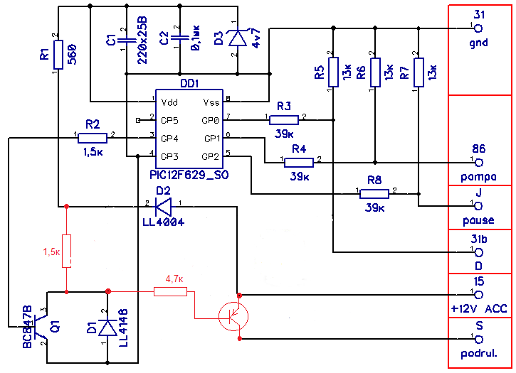

В этом реле стоит NPN транзистор, он замыкает катушку реле на общий провод (-), для управления прерывистым режимом на ЦЭКБС надо подавать +12В. Т.е. это можно сделать через реле или заменив последнее на PNP транзистор.
Примерно так:
Спасибо Юрий! а не подскажешь надо убирать диод D1 в схеме? И какой доступный транзистор PNP можно взять?
Диод можно убрать, а можно и оставить, принципиально ничего не изменится. Транзистор практически любой маломощный pnp.
Спасибо Юрий, а то у меня радиообразования поверхностно, что-то спаять по схеме элементами согласно схеме..., найти явновыраженную неисправность, я тут думаю может подойдёт КТ361 ? его можно положить на плату и приклеить к ней... и обжать плату термоусадкой...
Да, конечно подойдет.

Спасибо, Юрию (Сова) за полное описание работ по переделки и установке реле 54.3777. Установил, работает все устраивает. Цена вопроса 304р.
