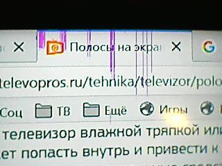

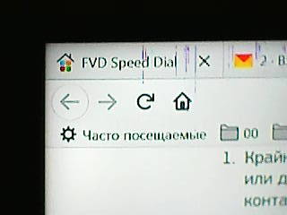

У меня телевизор IZUMI 40" который используется как монитор компьютера, подключен по HDMI. На компьютере еще подключен и монитор 22", при запуске изображение сначала идет на монитор, потом при загрузке Windows 7 64 бит подключается телевизор, он идет основным монитором, на 2-й монитор рабочий стол расширяется, использую для параллельного просмотра IPTV, а на телевизоре работаю, серфю и т.д.
Так вот вчера включаю всё это хозяйство и замечаю что на телевизоре появились вертикальные розовые линии вверху экрана и протяженностью не более 5 см, расположенные достаточно редко и несимметрично, как будто сверху слабый раствор марганцовки плеснули. Попытался использовать пару программ для восстановления битых пикселей, но результата не дало. По совету в интернете "помассировал" участки с дефектами, линии из розового цвета превратились в светло и темно-синие, при этом резкость их снизилась раза в 2 и более менее стало не очень заметно.
А вопрос к знающим людям такой - можно ли вообще убрать полосы, возможен ли рецидив ? Что можно ещё сделать и на сколько может хватить ещё телевизора ? (гарантия истекла полгода назад, телевизору 1.5 года). Можно ли отремонтировать в мастерской (нужно ли ?) и как дорого это стоит ?
Я бы, сначала, убедился, что проблема в телевизоре. Подключи к телевизору антенну, если неисправность сохранится, тогда ремонт. Больше похоже на неисправность памяти в ПК.
Где-то источник высокочастотных помех, выше чем строчная развертка. Попробуй сначала всё=-таки что-то другое подключить и например ещё в другую розетку.
Если нет, то ремонт, сейчас частников полно, уложисься в 3т.руб. Может у тебя вообще непропай где-то.

Это не ПК, при отключенном телевизоре видны серые прожилки отличные от черного фона. Сам за долгую компьютерную жизнь впервые столкнулся с таким, видел и как видеопамять не работает, а здесь загадка.
---------- Сообщение добавлено в 13:36 ---------- Предыдущее сообщение размещено в 13:34 ----------
Пробовал конечно и антенну простую, результат такой же - физическое повреждение вроде бы, как буд то излучением садануло каким то

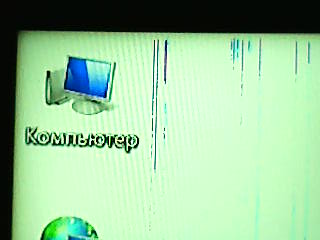

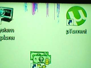

Блин, появляются новые полосы, фон сделал специально зеленоватым.
Чувствую через какое то время телевизор поплывет капитально.
Кто нибудь встречался с подобным и когда готовится к смерти матрицы экрана ?

У меня на ноуте (старом, больше 10 лет) года 2 назад появилось похожее - вертикальная зеленая линия шириной в пиксель во всю высоту экрана. Хорошо хоть в сантиметре с левого края, не так сильно мешает. Прогресса нет, что в общем-то хоть как-то радует, но тут все может быть индивидуально

проверте все соединения, полностью отсоедините комп, просто даже без всего включите посмотрите, так же будет? HDMI кабель поменяйте, обычно такая фигня из за плохих контактов, разъёмов, может и видео карта, короче сначала надо всё попробовать, а потом уже в ремонт если не чего не помогает.

Я уже писал что и на отключенном телевизоре видно если сбоку под углом смотреть, т.е. матрица. Обидно что телевизор за 21 т.р. не проработал и полтора года, а замена экрана будет стоить наверно как новый телевизор. Короче буду "добивать" до конца.
---------- Сообщение добавлено в 16:04 ---------- Предыдущее сообщение размещено в 16:02 ----------
И ещё - линии расположены хаотично и по длине и по кучности и по цвету, розовые, синие и черные.

Hunter73, тезка, добивай его до конца, что уж поделать... Потек, так потек... А замена экрана - штука мегадорогая, нет смысла. Проще уж новый купить... А этот на дачу - новости смотреть, а упрут, то и не особо жалко))))

Hunter73, производителей матриц в мире не так много, а больших диагоналей вообще
наверное с пяток только наберется. Так что IZUMI тут не причём. У нас на работе мониторы
НР потекли, картинка была в изумительных разводах. А НР вроде не из последнего эшелона
производитель. Так что и на старуху бывает проруха, как говорил Коля Остенбакен (с).
Может протухшие жидкие кристаллы в матрицу залили.

Сегодня включил телевизор и заметил что линии "блуждают" по экрану, в одном месте пропадают, в другом появляются и в основном вверху экрана, не удержался и вскрыл телевизор, вверху экрана как раз подходят шлейфы и они распаяны на контакты матрицы, глянул на основную плату, всё на ней с виду вроде нормально, конденсаторы бумажные не вздутые, короче ничего такого. Пыли, грязи нет и в помине. А вот пропайка шлейфов на матрицу очень не понравилась, какой то цвет кое где зеленоватый, окисление видимо пошло. Ну я чуток пошевелил шлейфы (их около 5 штук) и собрал всё назад. И чтобы вы думали ?! Появились вертикальные полосы и в других местах, но ещё и появилась черная вертикальная линия шириной где то 7-8 мм. на всем экране. Короче пайка матрицы поплыла, а там очень близко между собой находятся контакты, доли миллиметра и я не уверен, что у нас возьмутся за такой ремонт. Завтра поеду консультироваться в сервисы. Оно конечно я немного ускорил процесс выхода из строя ТВ, но все равно рано или поздно телек меня бы достал, уже неприятно было работать с браузером в интернете, эти цветовые шумы начали надоедать и вверху делать нечитаемыми некоторые строки. Вот такие "пирожки", возможно придется покупать новый телевизор, если скажут что и матрица полетела, буду брать тогда в кредит.

Продолжу. Заехал в мастерскую мне сказали, что в нашем городе пропайкой шлейфов никто не занимаются, да и в областном Орле тоже не каждый возьмется, там нужно спецоборудование и не факт что дело не в самой матрице, короче принял решение "отпустить" IZUMI c рабочего места в запасники, пусть лежит на подмену если что (у меня по дому 4 телевизора "раскидано" и 1 монитор). Буду брать в рассрочку новый и сразу с дополнительной гарантией на 3 года в МВидео.
