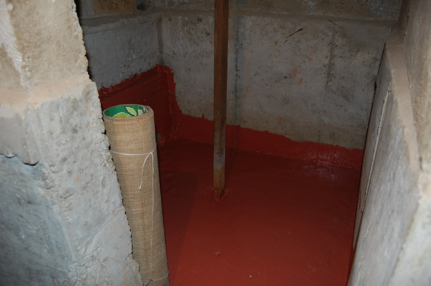

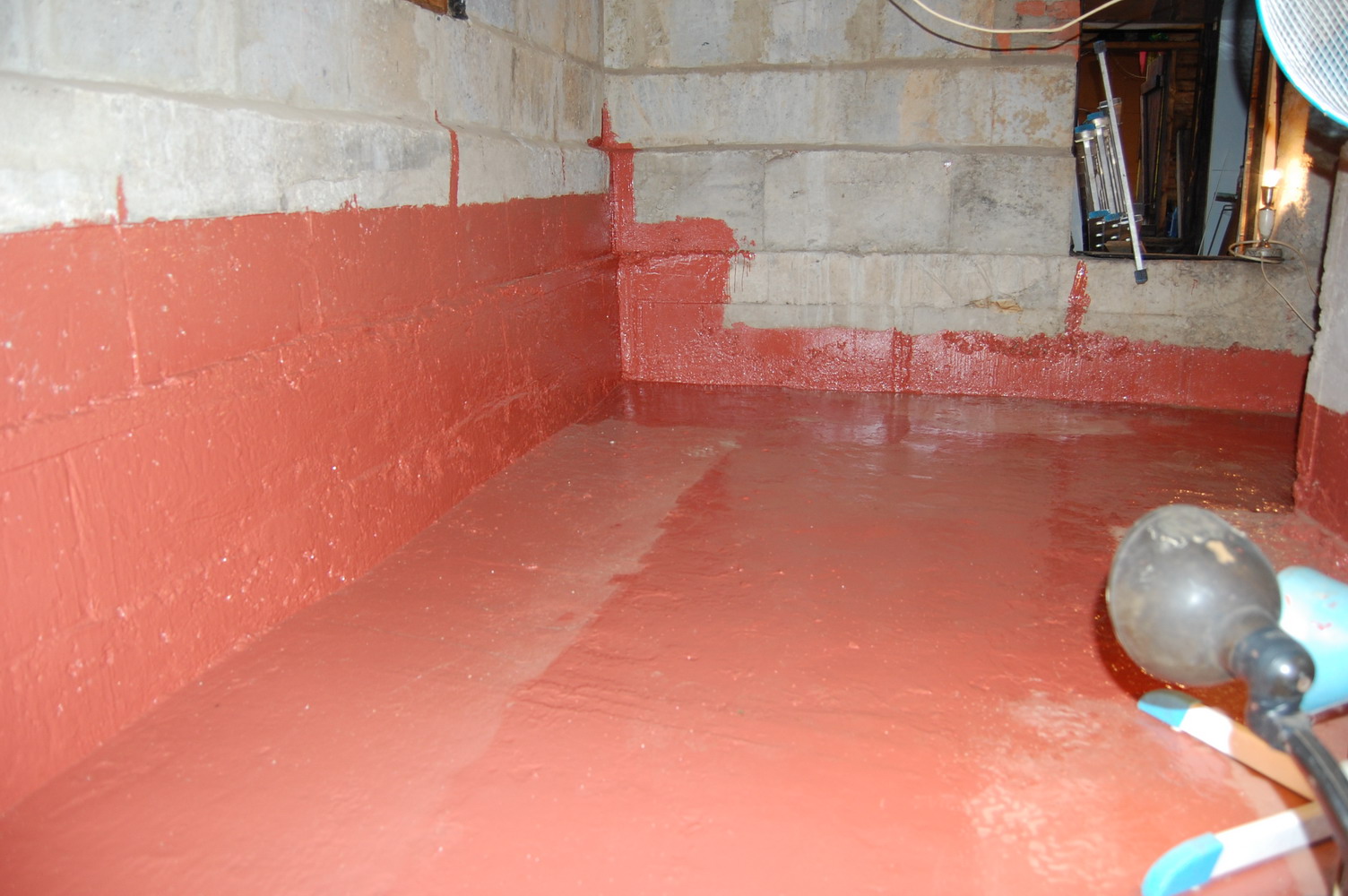

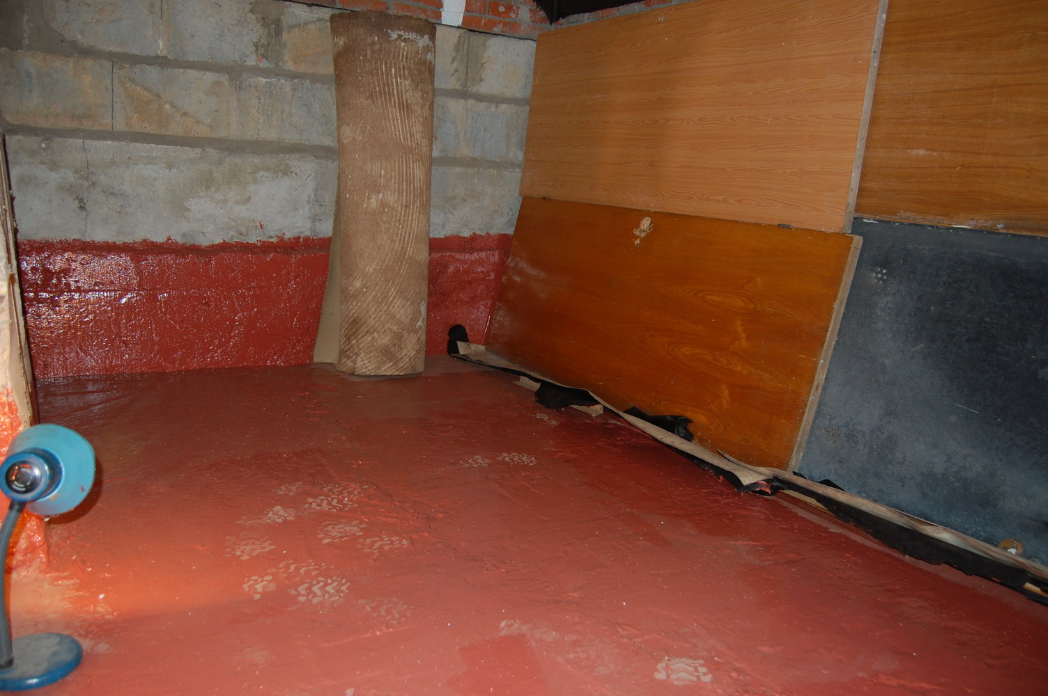

По просьбе гуся выкладываю информацию о гидроизоляции подвального помещения на даче.
Использовался материал hyperdesmo
В интернете можно почитать о нем - яндекс выдает кучу ссылок, например http://www.ettrilat.ru/content/250.html. Покупал в Мерлене банками по 6кг. Есть разноцветные. На ощупь прикольная резиновая хрень
Снега в этом году на даче ОЧЕНЬ МНОГО (фото у родителей на буке), внутри также пыльно и сухо. тьфу-тьфу-тьфу.
Ну и несколько фоток как оно выглядит в итоговом варианте. На пыльные следы внимания не обращайте

Толстым слоем ложится?Прилипает хорошо ,не отваливается?

Yuss, прилипает хорошо и во внутрь стены лезет (за счет диффузии надо полагать ). Не отваливается. Слой - как намажешь, но толстый делать не надо: ~ миллиметра

А на сколько покрытие жёсткое,как к механическим воздействиям,под ногами не сотрётся?

Yuss, резиновое оно. само по себе не жесткое, а вот из-за того, что под этим миллиметром бетон - жестко получается. Пока ничего не истерлось. С другой стороны - это многослойный пирог (красить надо 2 раза). С еще одной стороны - это не напольное покрытие, чтобы по нему интенсивно ходить. Эту часть подвала сделали только осенью - пока ничего не накладывали типа пола.
Подвал под террасой (примерно половина от этого) делали несколько лет назад так: на бетонный пол укладывали Изоспан (какой именно, не помню точно - или С, или D - который "гидроизолирующая прослойка при устройстве полов по бетонным, земляным и иным влагопроницаемым основаниям, в цокольных перекрытиях и во влажных помещениях.") с заходом на стены на полметра. Потом все это дело заливали каким-то бетонитом гидроизоляционным (этого точно не вспомню, но жижа гидроизоляционная по типу и консистенции бетона-цемента). После чего настелили деревянный пол уже.

Юр, а на то, что на фотках покрашено, сколько банок ушло?

Если память не изменяет, то коробка - 4 банки по 6 кг. Они средние по размеру на самой первой фотке. Подвала там метров 25 пола (наружное габариты 6,5*4,5) + на стены заходит немного
