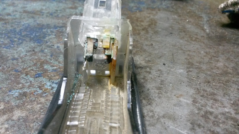

Вот и плафончики подсветки номера пострадали... (не мои).

ХОЧУ, уплотнитель надо проверять. Скорее всего он не достает до кузова и влага стекает на плафоны. У себя при смене накладок заметил что толщина уплотнителя отличается. На хром накладке было два слоя, а на черной от аунцыфика один слой (впринцыпе она и уже по отношению к хром накладке).
