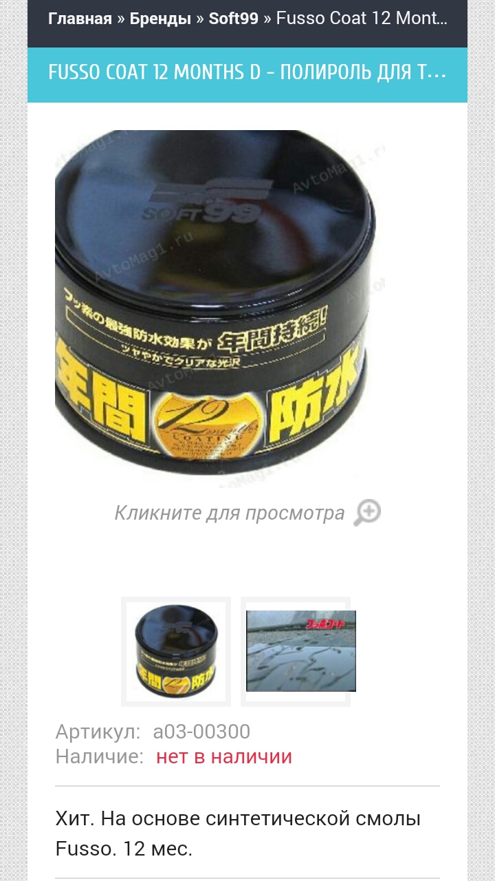

Дим пользую уже ни один год вот такую полироль.
Держиться хорошо. Один чел провел ей у меня по накладкам дверей от Карта второй год уже ни как не сойдет.

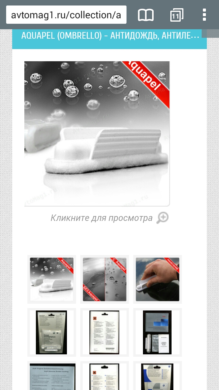

Не много не по теме если что переместите.
Это брал на стекло лобовое. Работает.

dg972, на какой из приведенных фото?
Старый 04.07.2015, 00:19   #18
http://sappo.ru/magazin/product/fusso-coat-12

dg972, как то больше защитный состав напоминает, просто по старой привычке полироль называется
Нанесите надлежащее количество полироли Fusso coat 12 на губку и разотрите полироль равномерно по поверхности, плотными 5-7см кольцами. Дайте средству подсохнуть, не более 5 минут (летом) , 10-15 мин. (зимой).
Затем протрите чистым сухим полотенцем, продолными движения по направлению движения автомобиля - задача именно протереть, а не располировать или стереть, поэтому движения плавные и мягкие, без нажима, вы именно растираете состав по кузову автомобиля и убираете излишки. Обрабатывать поэлементно, не допускать попадание пыли и прямых солнечных лучшей, не наносить на горячий кузов.
