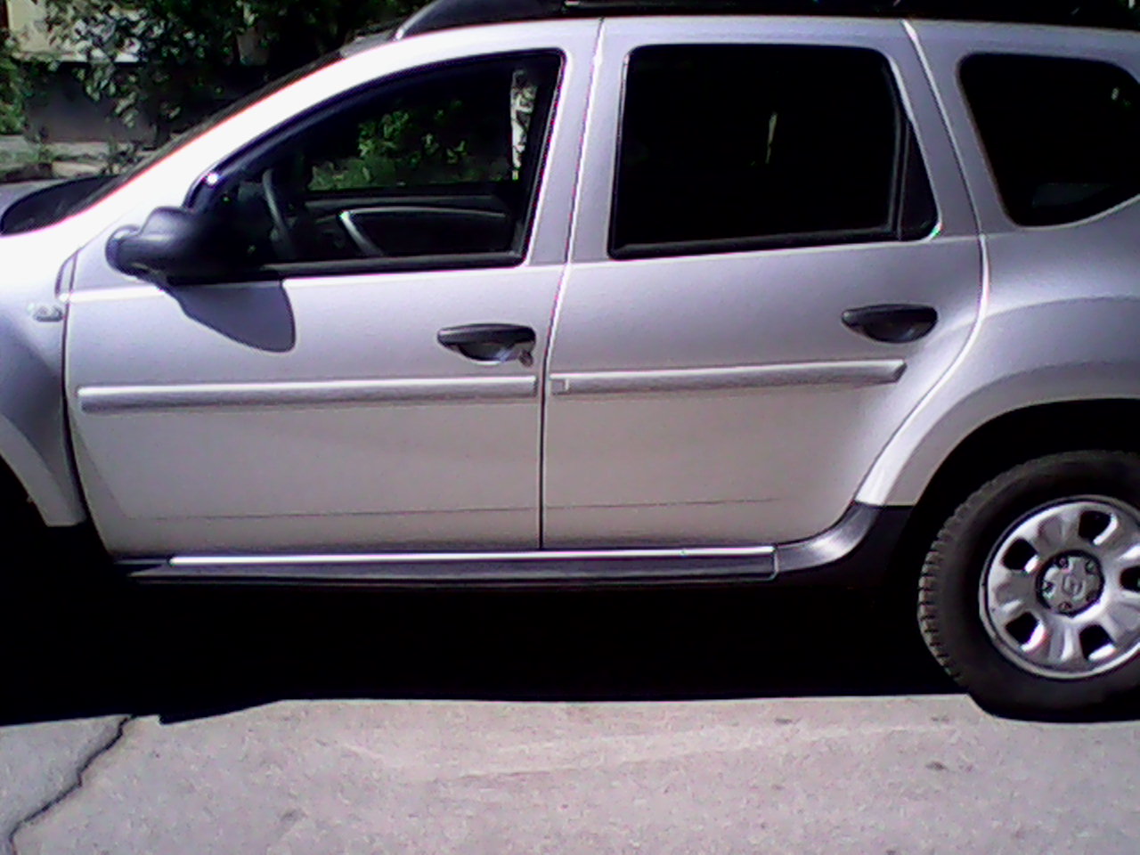

Цены на молдинги сами знаете По этому прикупил самые длинные от приоры за 300 р.Отрезал от переднего несколько сантиметров (резал по прикидке к машине).Приклеил в торцах кусочки двухстороннего скотча 2х2 см.Покрасил примерно в цвет кузова .Дождался тепла ( нужно +20-25 гр) и результат
