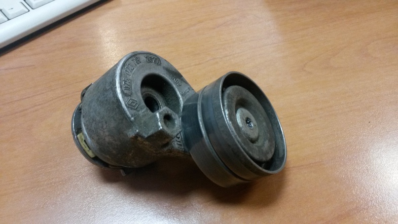

Машина Сани ( Шум ) , пробег 55000 км.
Засвистело че-то под капотом. На холодную свистит, прогреется затихает, но сверчОк присутствует, мало уловимый.
Итог: натяжной ролик с площадкой "приказал долго жить"
Поставили новый
п.с. к чему это я всё... да все к тому, что ролики на ТО-4 менять надо... не все даже до него доживают...

Сообщений: 9,919
А ничего что там механизм натяжки на этом ролике, что на фото выше.
Как ты его подтянешь?

Сообщений: 9,919
Схему мотора надо смотреть. Или точно знать какой мотор на Сузуки

Сообщений: 9,919
Ролик для 2,0 л. натяжной площадки встречается отдельно.
Только производитель Optimal 0-N1611S,
Качество подшипников ( написано NSK ) и сколько ходить будет не известно.
но зато цена 1000 руб
Размер ролика :
Внешний диаметр [мм]: 65
Ширина (мм): 30
