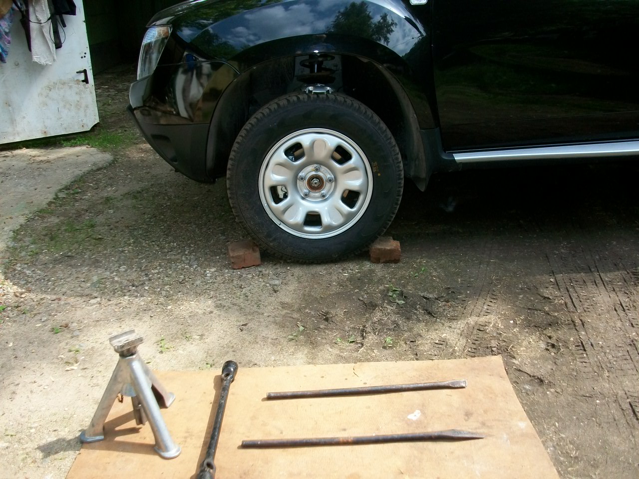

Если необходимо открутить гайку ступицы колеса (усилие затяжки 280н/м, 4х4,2л), то поможет такое "приспособление". Ключ на "30".
