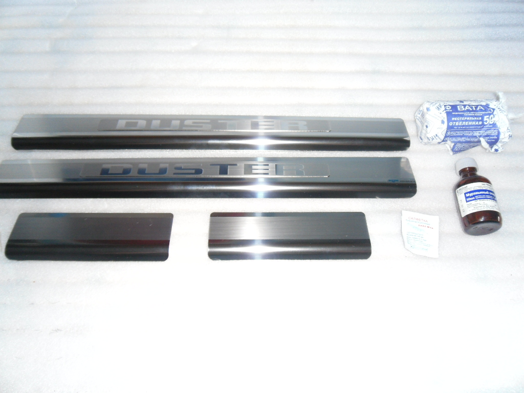

Сегодня установил накладки на внутреннии пороги из нержавейки. В комлекте 4 шт(2-передних,2-задних). Поблему царапок при посадки задних пассажиров коблуками решил.
Переднии накладки на 3 см. длиннее штатных.

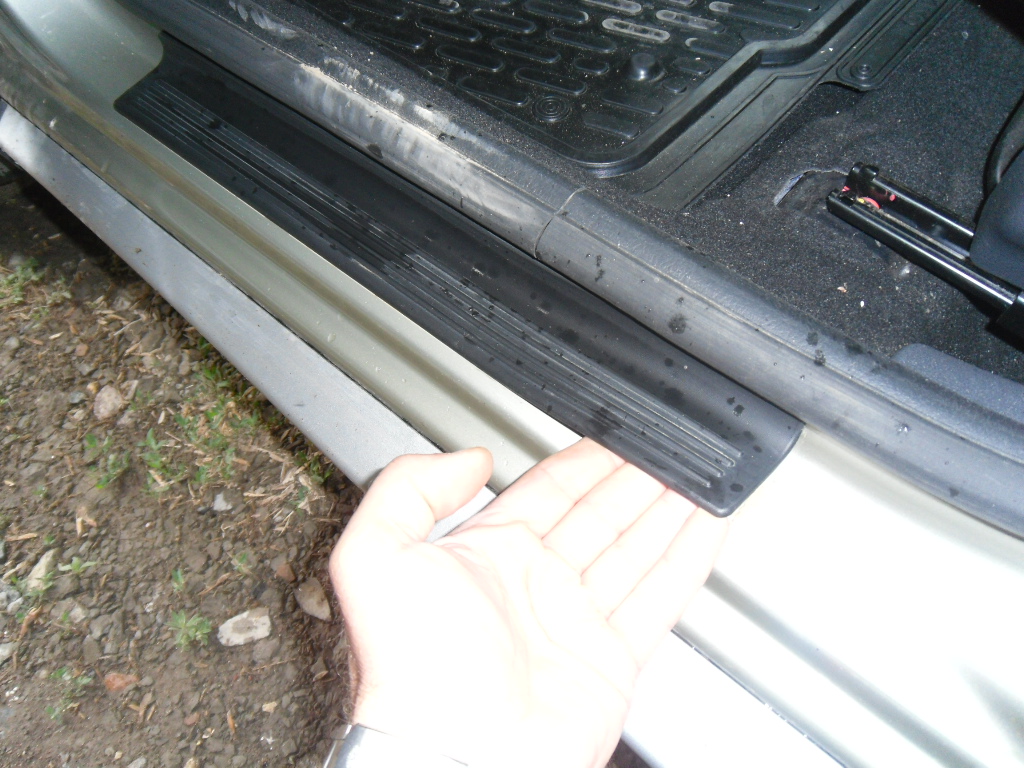

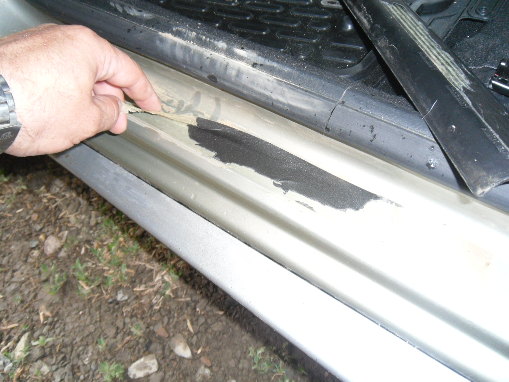

Штатные накладки отрываются ОЧЕНЬ легко. На АФ их клеют под честное слово. Правый передний вообще один край не приклеили. Что огорчило после их снятия, под ними скапилась грязь и пыль.
Порядок установки очень простой.
-Отрываем штатные накладки.
-Удаляем остатки скотча и грязи.
