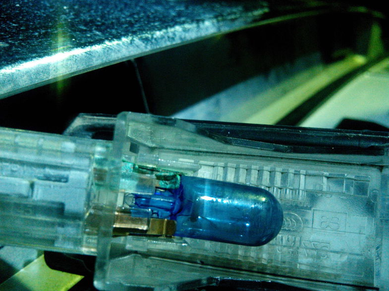

Полез сменить перегоревшие лампочки подсветки номера
На патронах зелень. Усики на лампочке отгнили.
Последний раз менялись лампочки зимой...

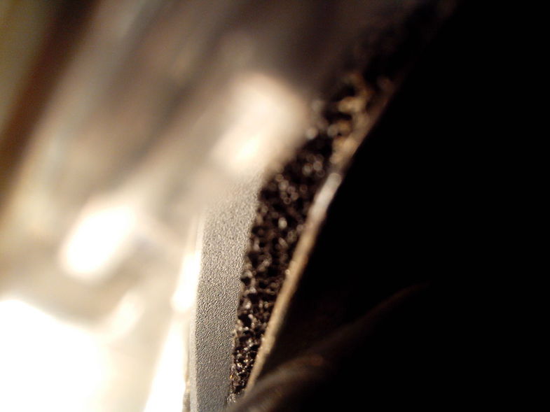

Дело в том что накладка-хром на крышке багажника имеет пористую структуру, похожую на ту, что в переднем крыле...
Вода свозь щель попадает под накладку в этот уплотнитель и потихоньку стекает на плафон, точнее на сам патрон, в который лампочка вставлена...
Что там будет дальше - известно. Отгниют провода. Будет новый плафон и "колхоз" с проводами и поисками фишки..
Как бы вот так...
На втором Дастер тоже самое. Машины куплены год назад с небольшим...
