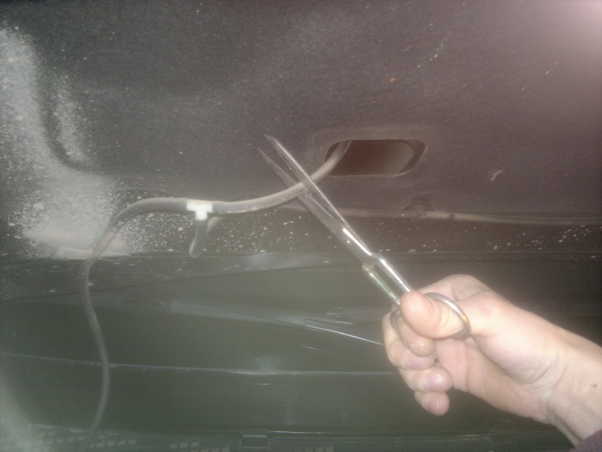

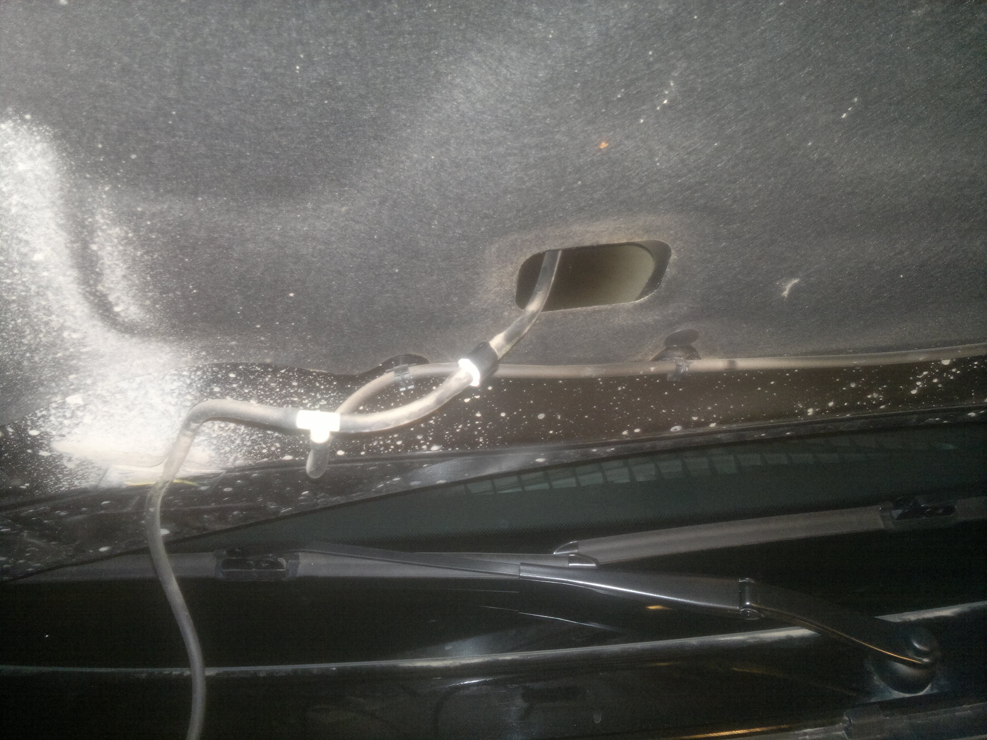

По клапанам все просто. Разрезаем в необходимых местах шланги омывателя и ставим клапана по направлению указанных на них стрелках.

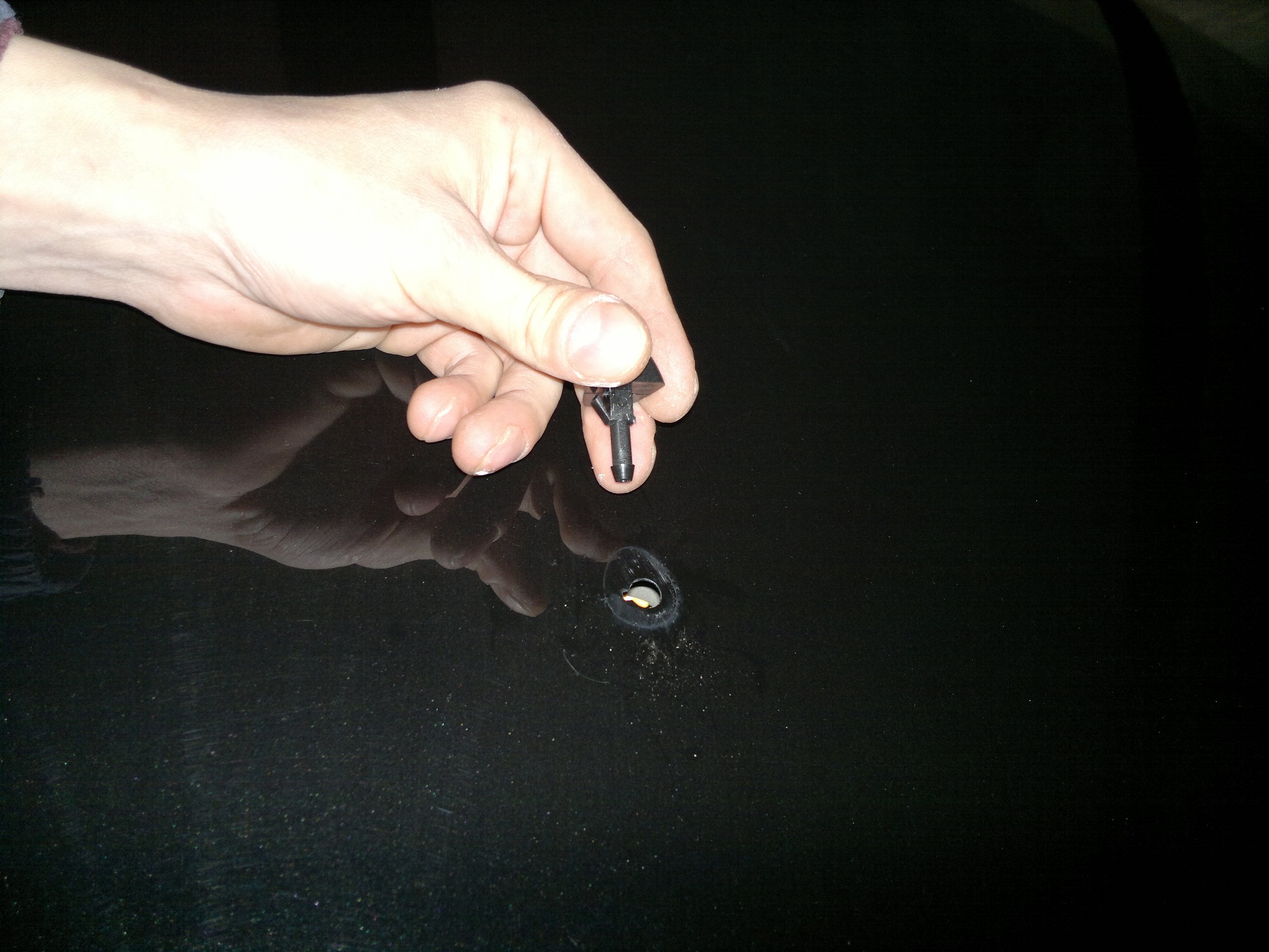

Приступаем к форсункам. Чтобы сохранить штатные (вдруг пригодятся...)

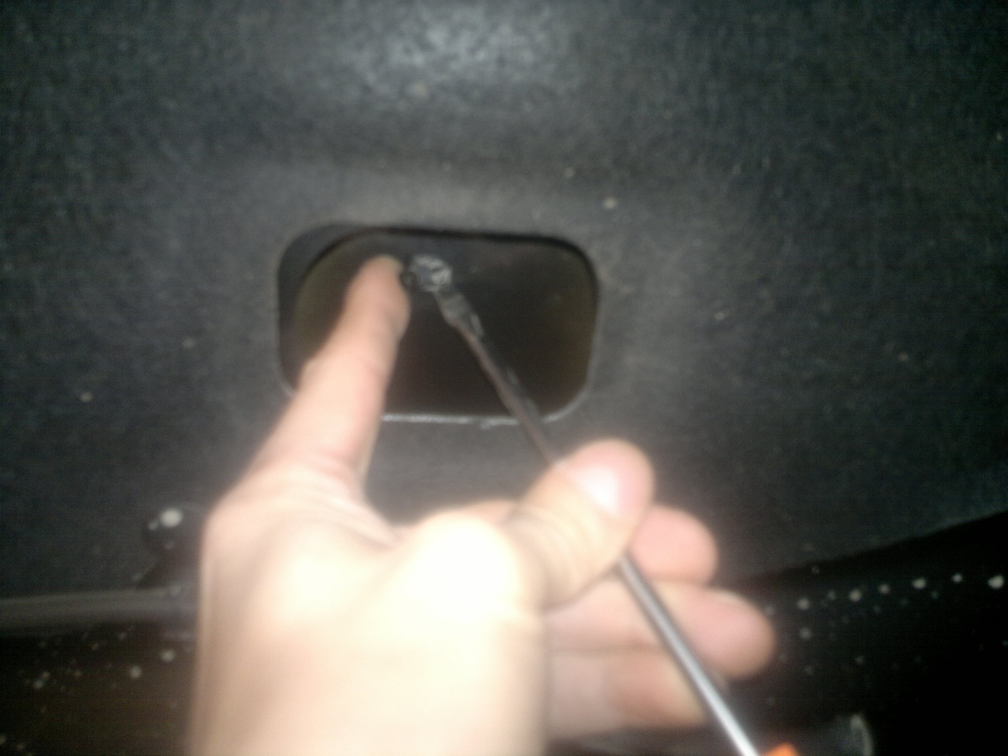

аккуратно попробуем их снять. Отсоединяем шланг омывателя.
Прикладывая небольшое усилие на штуцер в боковом направлении (т.е. в сторону левого крыла) плоской отверткой подправляем два усика/фиксатора.
Видим что форсунка с одной стороны приподнялась над капотом
снимаем ее (как бы выворачиваем) и все, форсунка целая и невредимая без особых усилий.

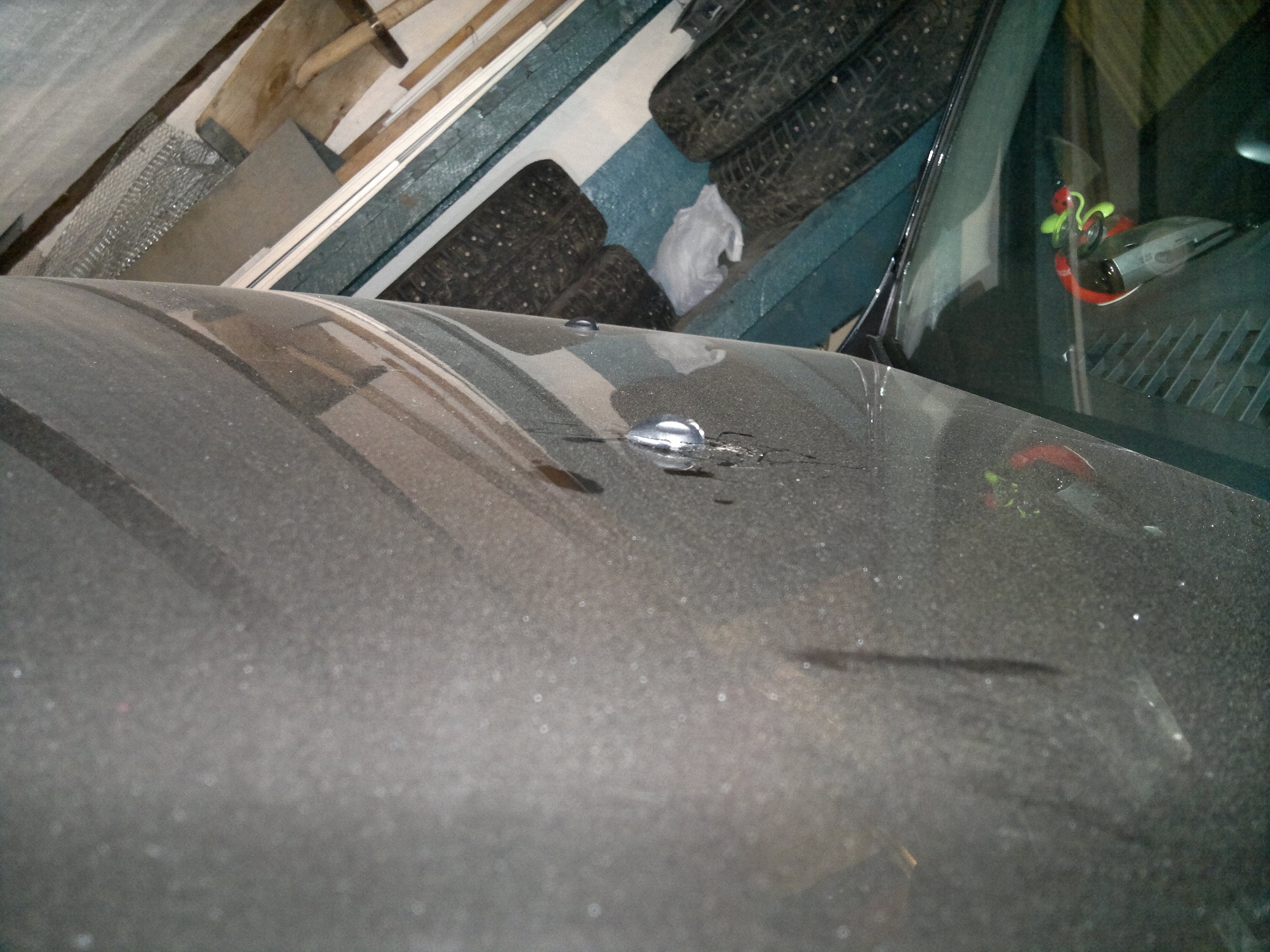

На форсунка от Вольво подрезаем один усик (предварительно приложив форсунку на капоте, оставляем усик с той стороны с которой в капоте прорезь). Форсунки встали с небольшим натягом и держаться хорошо. Работа форсунок удовлетворяет меня полностью.
