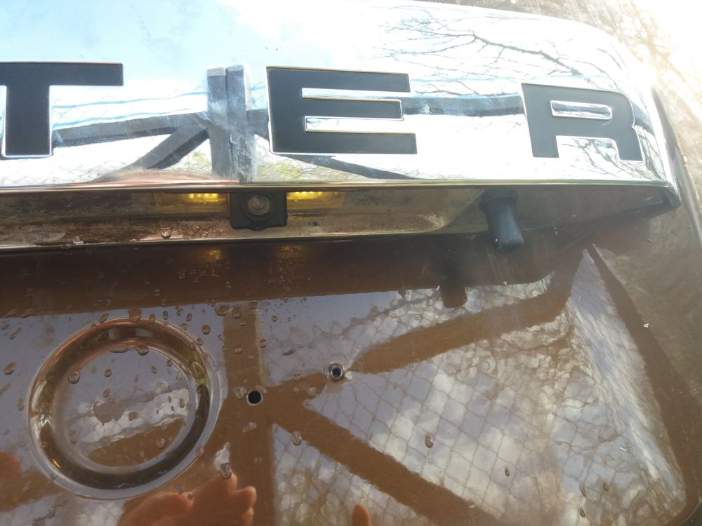

После трассы с слякотную погоду, камера пачкается, через неё ничего не видно. Решил сделать омыватель. Ничего путного не нагуглив в инете, зашел в жигулевский магазин, купил жиклер омывателя заднего стекла, какие стоят на Нивах и 2104. Взял и тройник. В качестве шланга использовал силиконовый термостойкий кембрик подходящего диаметра.
Самой большой проблемой оказалось установить тройник в задней двери около штатного жиклера. Пришлось менять местами тройники. Жигулячий оказался прослабленным и я его воткнул под капот, а реношный пошел в заднюю дверь. С помощью электромонтажной пластиковой протяжки протянул шланг к месту установки камеры. Для жиклера просверлил отверстие в декоративной пластмасстке.
В принципе, оно работает и даже что-то смывает.
Я специально не стал заморачиваться установкой электрики, хотел сделать как можно проще.
На что обратил внимание при установке омывателя...
Накладка DUSTER крепиться на 6 (шести!) шпильках, гайками под ключ на 10 и на четырех клипсах.
Под накладкой вспучилось ЛКП, при чем не в тех местах, где эта накладка прилегает к двери, а рядом.
Рамка гос. номера прикручена саморезами прямо в металл, рядом со штатными отверстиями.
