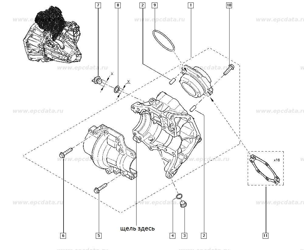

Течь масла определенно есть и точно из этой щели. Просто фото я сделал после протирки. Щель находится, судя по эскизу устройства раздатки, как раз между двумя указанными выше сальниками. По-ходу, протёк большой сальник, а раз между ними щель в корпусе, масло вытекает наружу. Еще такой момент: на эскизе устройства раздатки в том месте, где эта щель, контур детали вогнутый вверх, а по факту контур выпуклый вниз (сравните дальнюю половинку на схеме и на фото - они разные). Очень похоже на заводской брак, который было трудно не заметить при сборке, однако, как мне кажется, производитель решил это пропустить, надеясь на герметичность большого сальника. Так вот, какое ваше мнение, если я залеплю эту щель, к примеру, холодной сваркой, насколько критично будет попадание масла между двумя сальниками на выходе?
