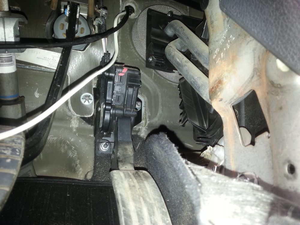

Вот чья идея была вкорячить сюда термометр? Зачет! Спасибо за идею. Встал идеально, цвет ,практически, совпал!
Сам датчик, DS1820, цифровой и может работать по двухпроводной схеме, надо перемкнуть выводы 1 и 3 и посадить на корпус прибора (а может и на массу машины, тогда можно обойтись вообще одним проводом (только сейчас это понял)).
Питание взял с плафона освещения (провода: красный и черный)
Провод от датчика протащил в салон через отверстие под трос газа, которого у меня нет.
Через это же отверстие перезатянул провод от антенны радиостанции.
Термодатчик установлен на переднем бампере, под номером, но, что бы туда протащить провод, его надо было снимать.
