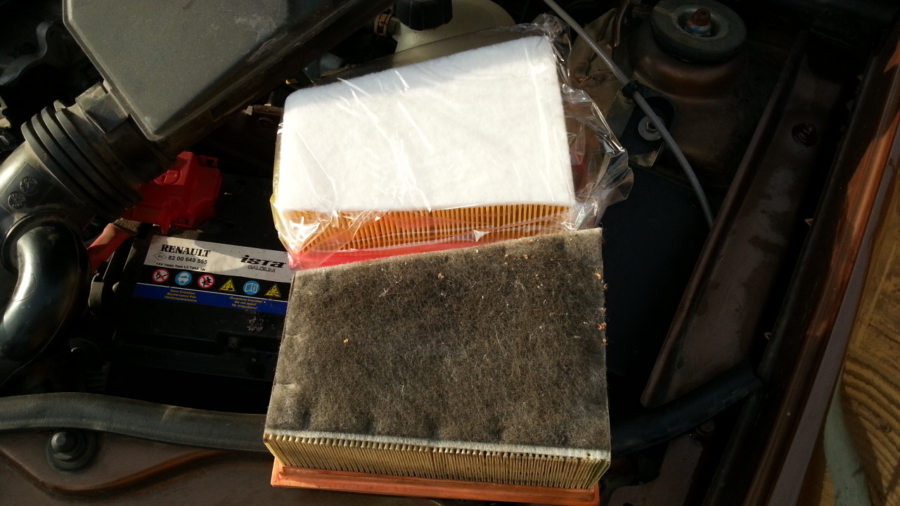

Для сравнения новый фильтр и прошедший 9000 км.
Будем ставить:
