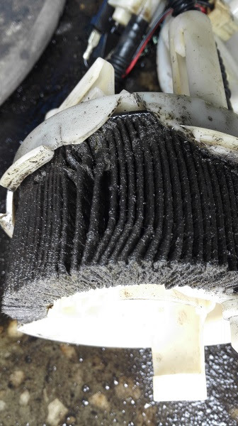

Машина клиента.
Пробег чуть более 200 000 км. Заправки где угодно.
Стал плохо тянуть на скорости.
Сетка чистая, а вот сам фильтрующий элемент, который замурован в корпус...
Корпус был вскрыт с помощью отвертки и молотка.
