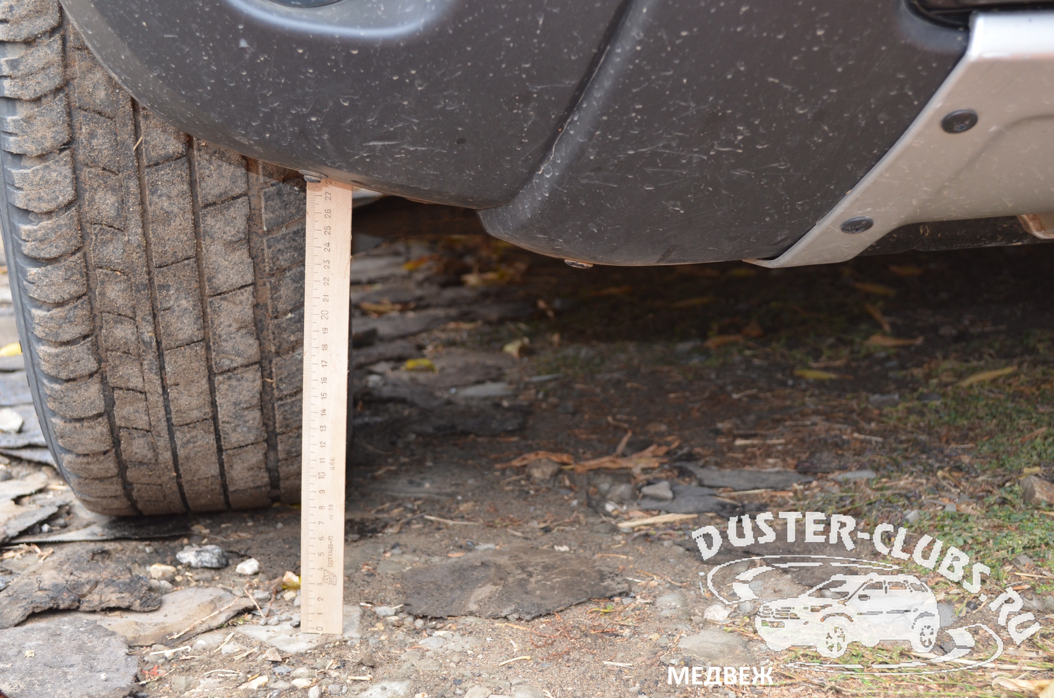

Перед установкой щитков произвел замеры.

Замеры после установки щитков.

1. Установка щитков ограничивает парковку автомобиля у бардюров по высоте передней частью авто. (проверено практически).
