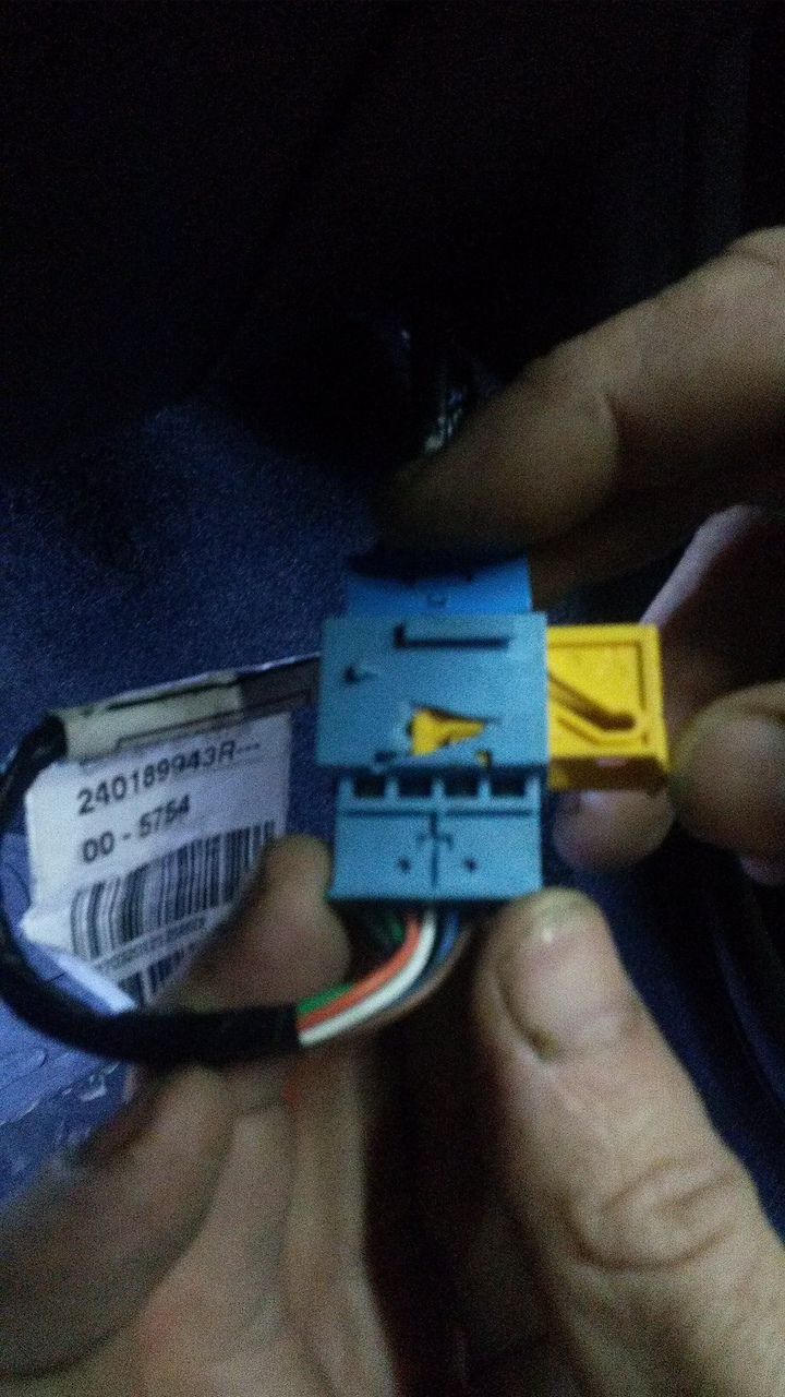

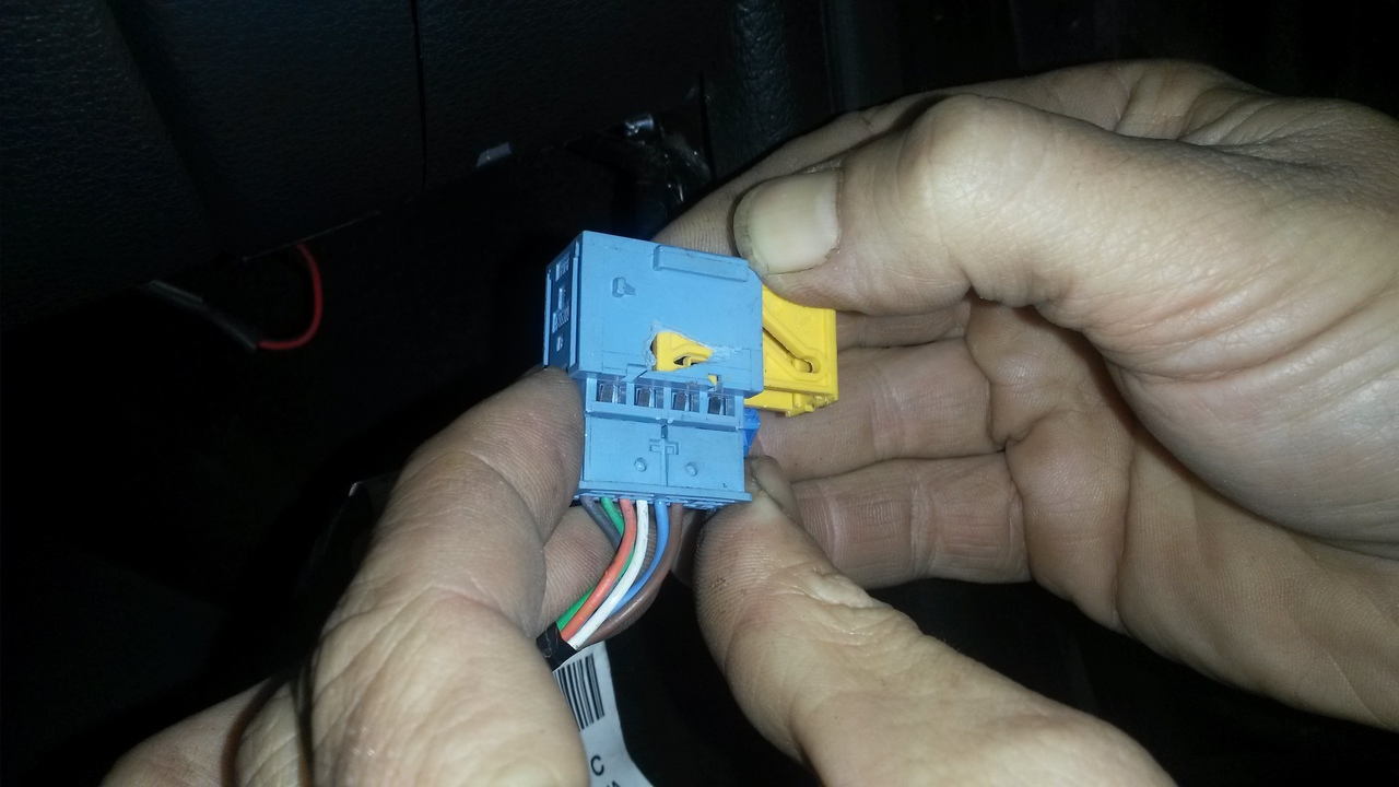

И так подробности.
Если внимательно присмотреться к похожей фотографии, которую выложил ранее 27.08.2014, 20:37
Мы не заметили , что нет одного куска на фишке. Обратите внимание на фото еще раз !!!
Фишка имеет прослабленную сторону , следствие выломанного куска. Внутри фишки есть типа полозьев-направляющих, типа шишечки, увидите , если присмотреться...
которые прижимаются запорной планкой ( желтого цвета ). Вставляешь "папу" в "маму" , нажимаем на желтую скобку и фишка запирается, надежно скрепляя "папу" и "маму" ...
Пришлось зафиксировать пластиковыми хомутами-стяжками соединение...
п.с. Кусок выломанной фишки, возможно следствие внедрения кривых рук специалистов из АВАНТАЙМА ИТ на Волгоградке, в тот раз, когда они лазили мне делать проблему с текущим кондиционером в салон... Получается одно сделали, второе сломали... Как бы далее не пошла проблема, факт выломанного куска с фишки есть !!!! Сколько еще интересного будет, я даже не знаю , но это все начинает подбешивать...
Поможет ли мой "колхоз" избежать проблемы - пока не знаю.
