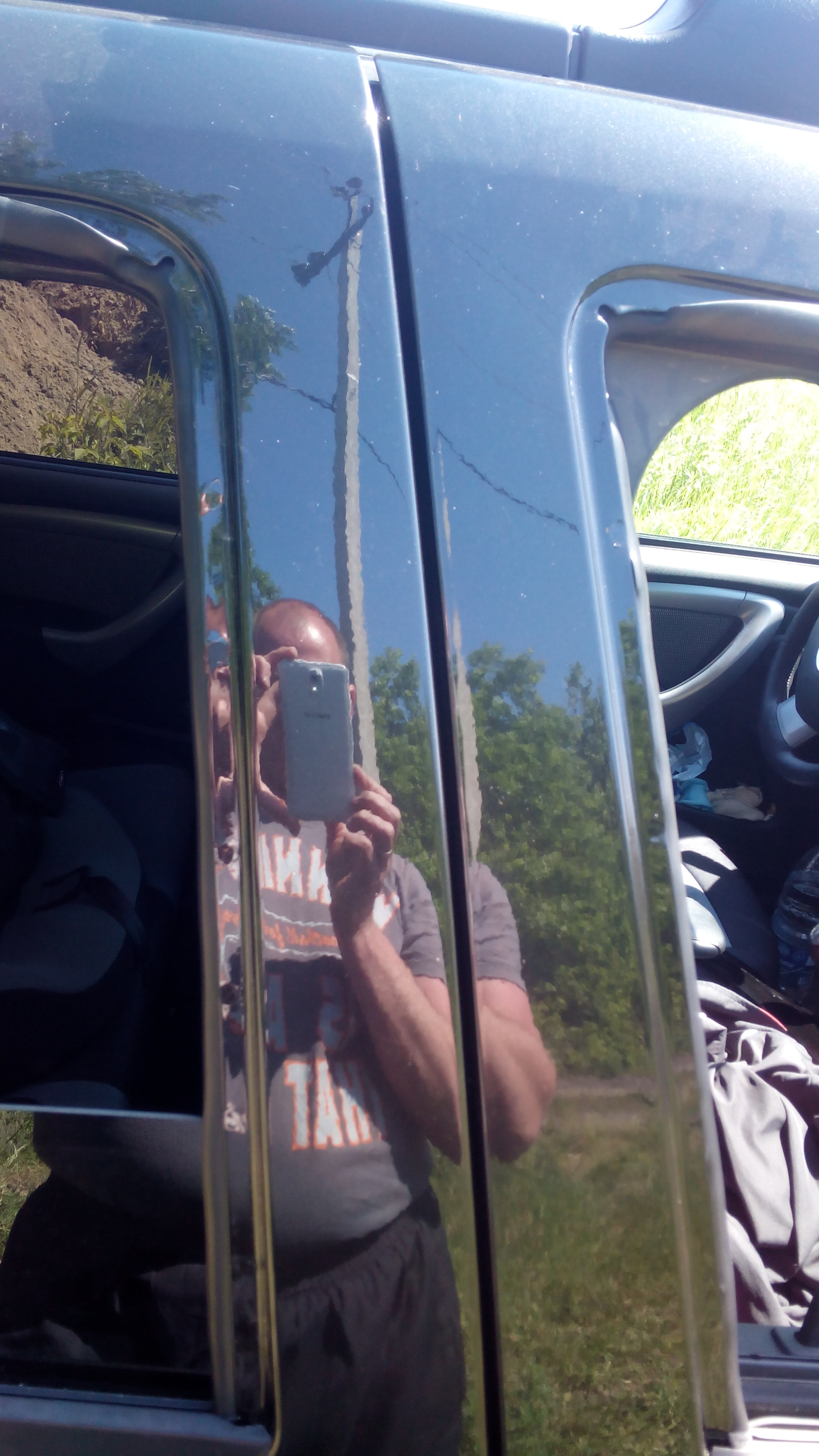

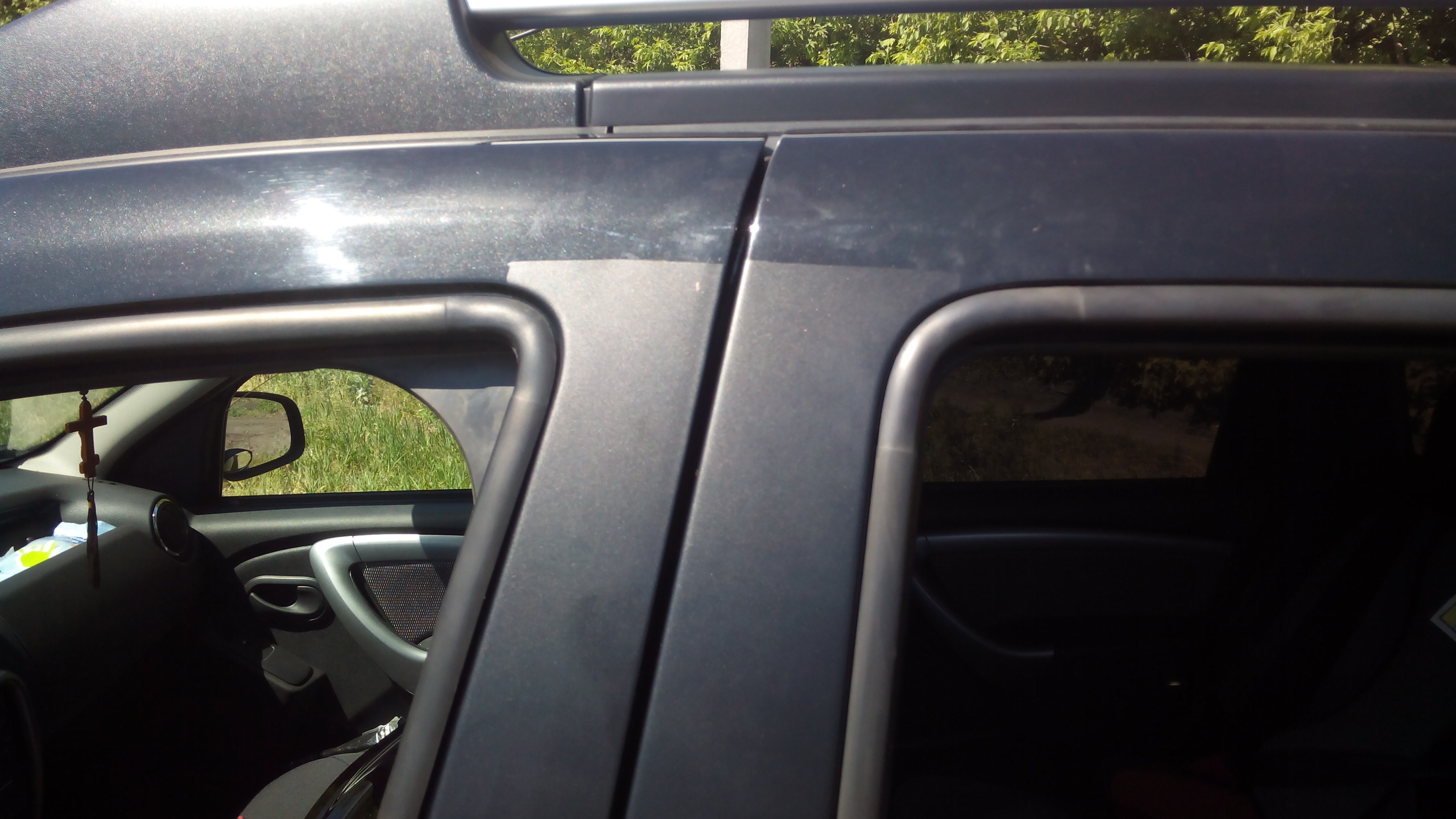

Достали меня следы от пальцев при закрывании дверей (фото 1)
Решил обклеить черной матовой пленкой KPMF.

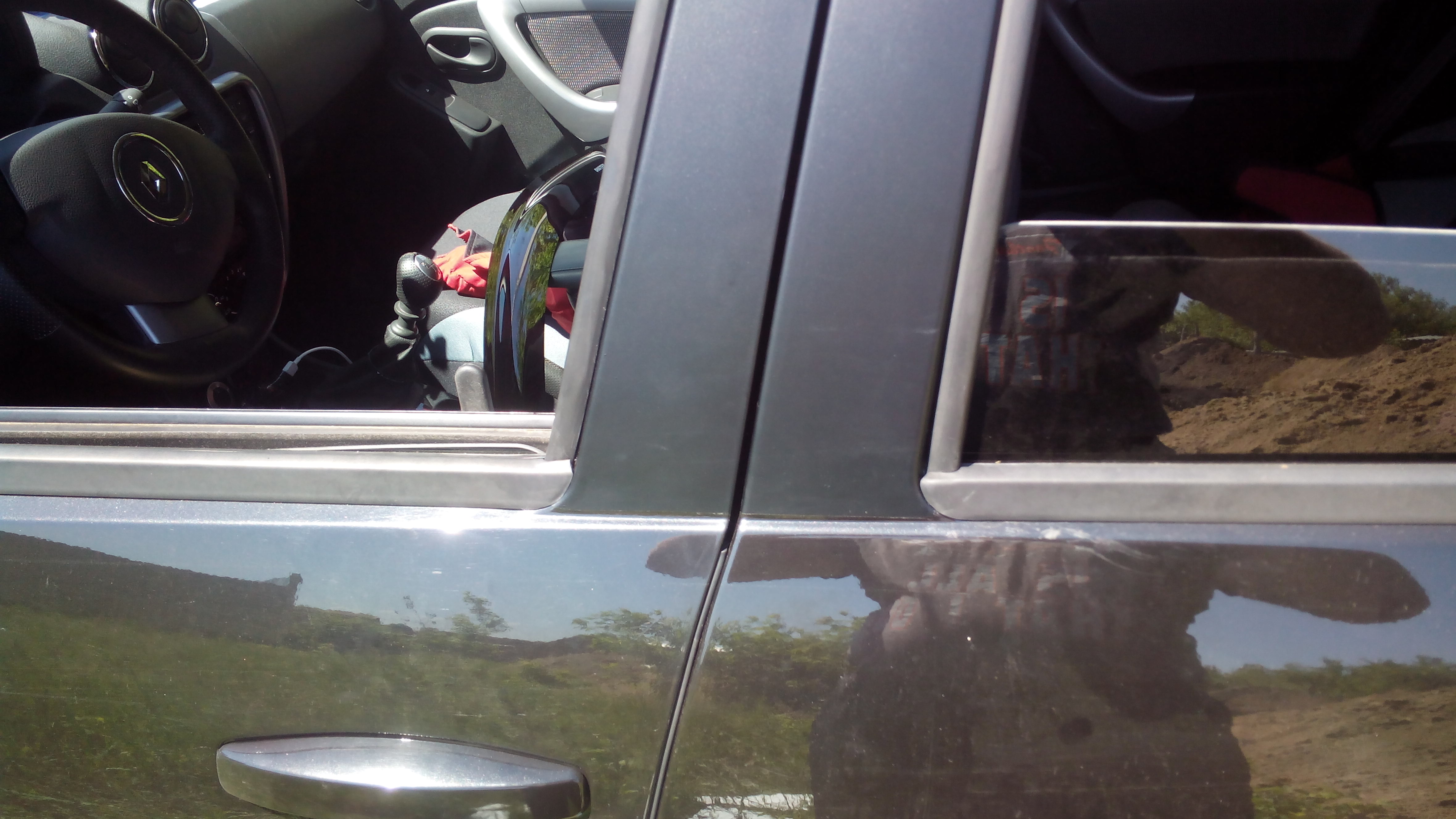

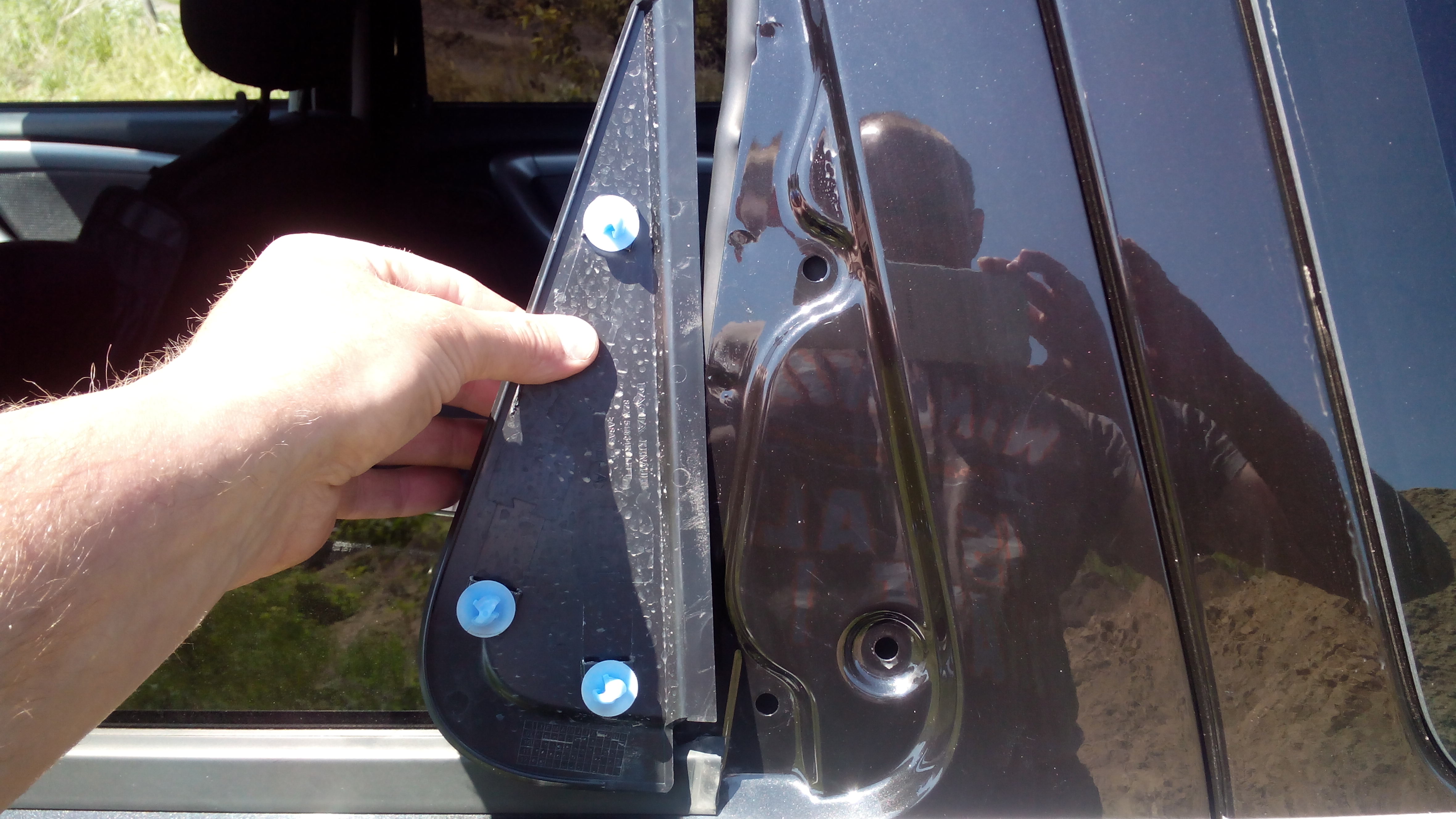

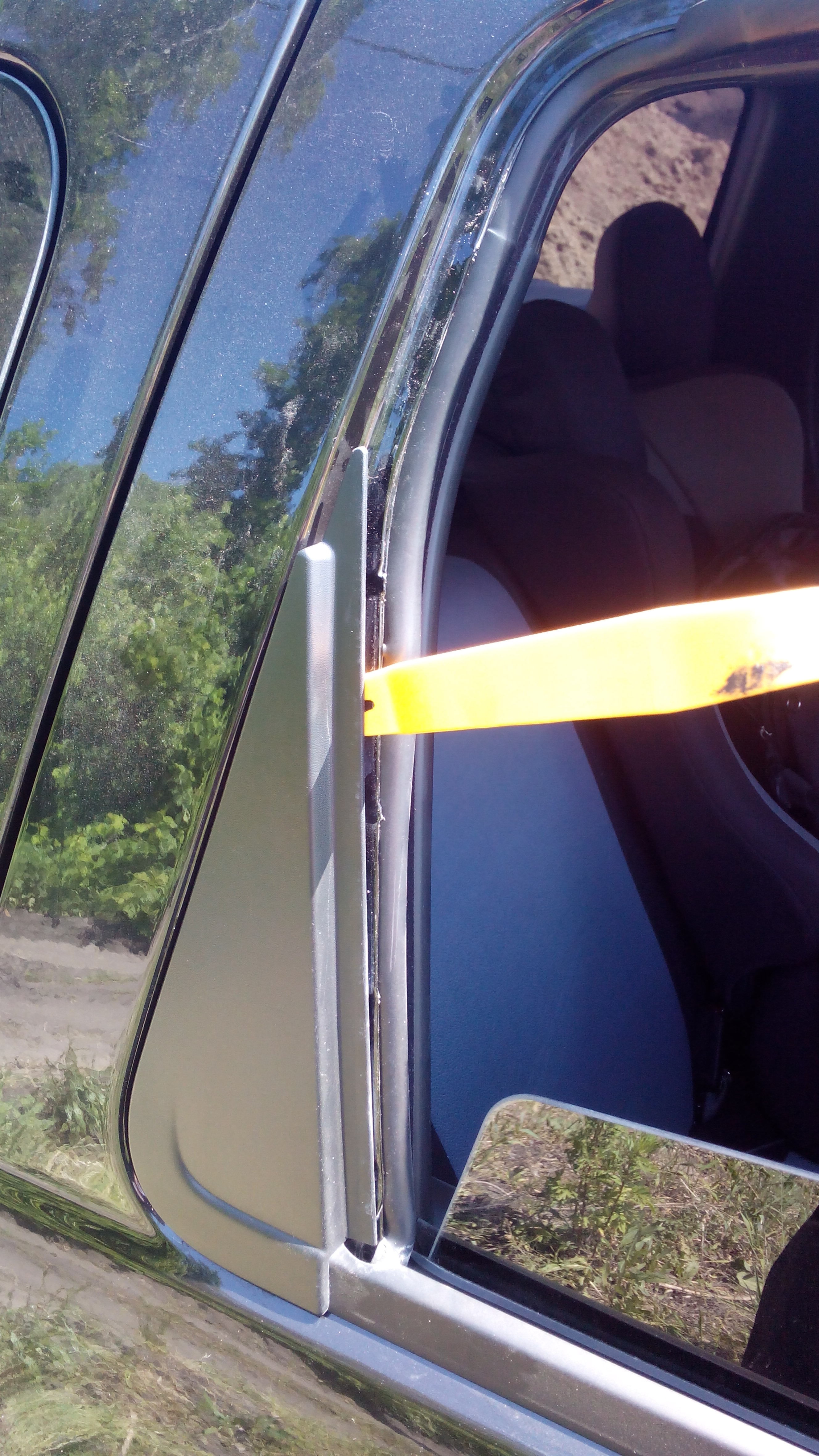

Снял ветровики (занятие требующее свободного времени и терпения).И начал клеить. В первую очередь (кто решит сам заняться) подготовил поверхность. Протер сырой тряпкой пыль и наклеил малярный скотч (фото 2) по границе где будет заканчиваться пленка снизу (с верху не заморачивался т.к. планировал поставить ветровики обратно). Опустил стекла по максимуму, убрал уплотнитель с тех мест куда будет наклеиваться пленка во внутрь (фото 3).

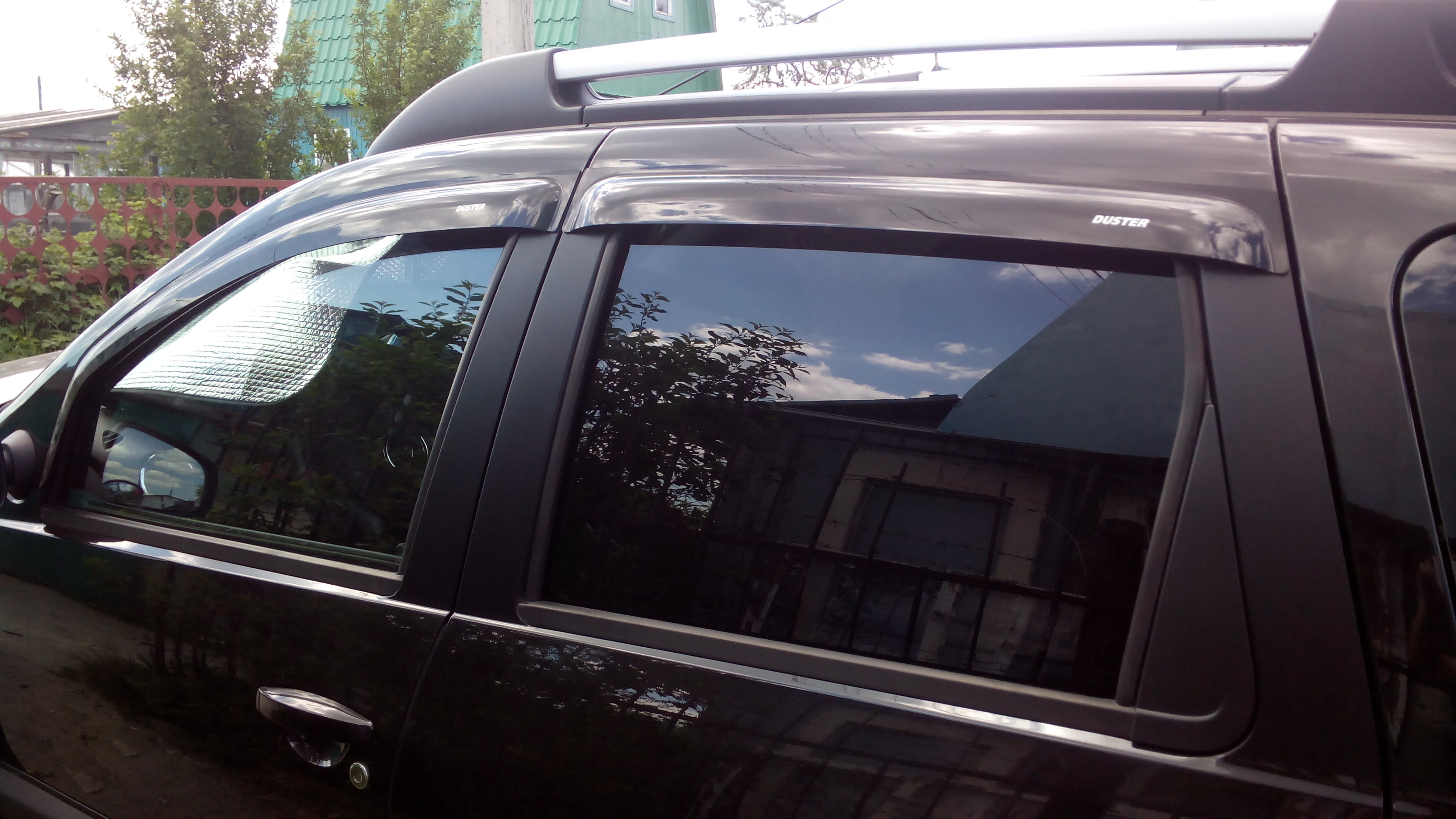

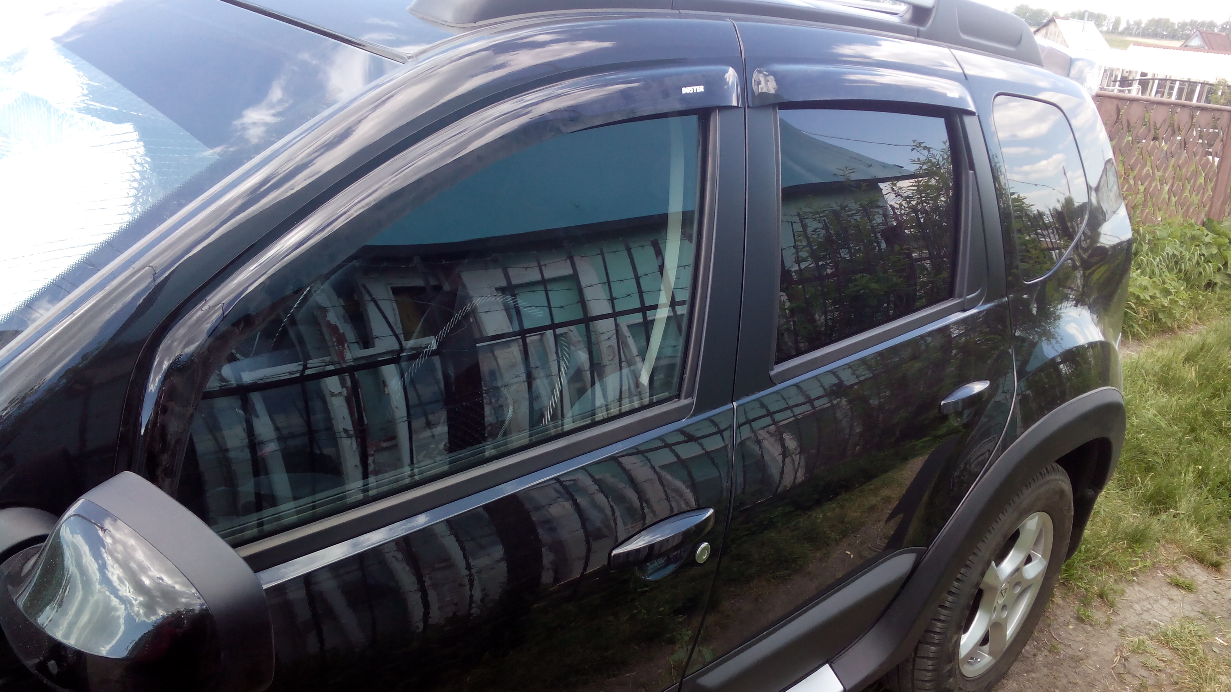

С задних дверей снял пластиковые уголки китайским инструментом, крепятся они на три клипсы так что ни чего проблемного при их снятии нет (фото 4-5).
и приподнял немного нижний уплотнитель стекл для того чтобы заправить пленку под нее без проблем.
Обработал поверхность обезжиривателем. Вырезал кусок бумаги, приложил ее к малярному скотчу чтобы было ровно наклеено и не спеша снизу вверх начал наклеивать одной рукой держа пленку и снимая бумагу с клеевой стороны по мере продвижения с низу вверх а второй разглаживая и убирая пузыри где они появлялись.
На все четыре двери по времени потратил приблизительно ( с перекурами и болобольством с строителями ) около 4х часов. После оклеивания пленки наклеил ветровики. Результатом остался доволен на все 100%
