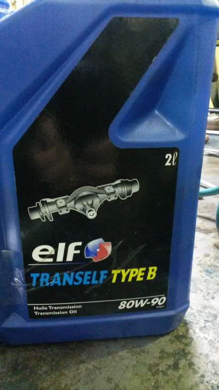

Масло с редуктора зад.моста -- TRANSELF TYPE B 80w90

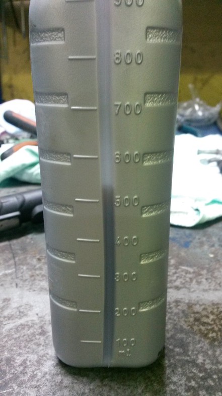

Масло с осадком на дне банки. Слилось 550 грамм, в отличии от инструкции и написанного там объема в 750 грамм. Фото для точности ( перелил в пустую банку )

Залито в редуктор и раздатку вот такое масло -- TRANSELF TYPE B 80w90

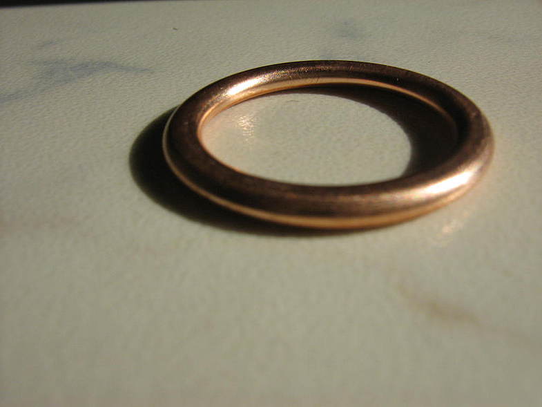

Так же желательно поменять две прокладки сливных пробок Sasic 1640020 аналог 8200641648 , они медные, и они считаются одноразовыми
