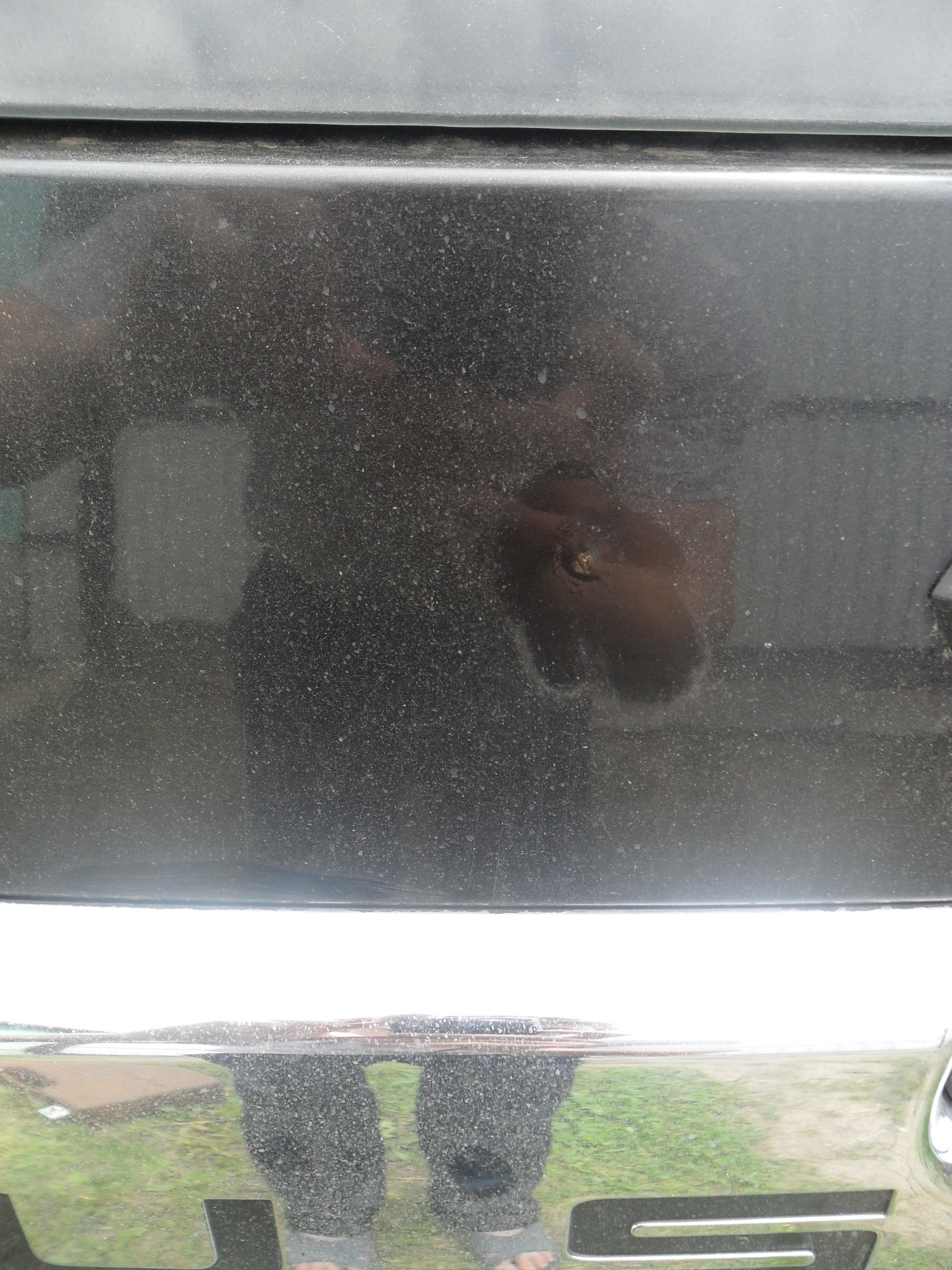

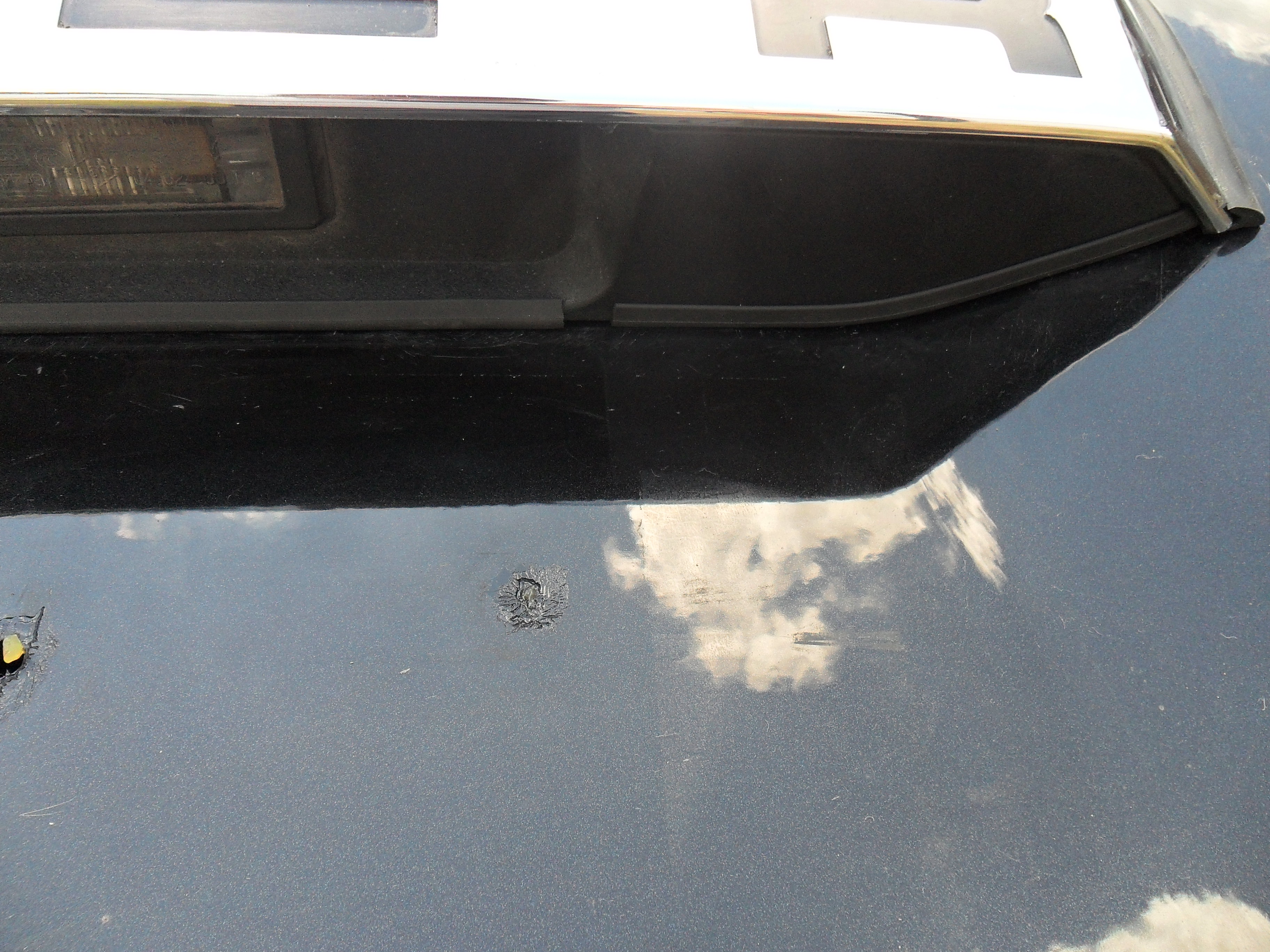

5 дверь проблема с хромированной накладкой , потертость, ржавчина
Много лет ,много обсуждений про эту болезнь на вех форумах ,
много предложений как исправить , у каждого предложения со
временем вылазят косяки , но все же есть ли одно правильное
решение проблемы ??? У меня машине 2 месяца уже есть
потертость , ЧТО , КАК правильно исправить!
Не ужели за столько лет не нашли одно правильное решение проблемы???? :dash1::rofl:

Сегодня по гарантии приезжал к дилерам ,сказали ,что завод нашел выход из положения :
будут наклеивать специальную бронированную пленку которая увеличивает зазор между дверью и
хромированной накладкой , по поводу замачивания водой подсветки номера , мастер уверил ,что все будет нормально!
? ! посмотрим ,как завод вышел из положения ,
и интересно почему не делают сразу на заводе???

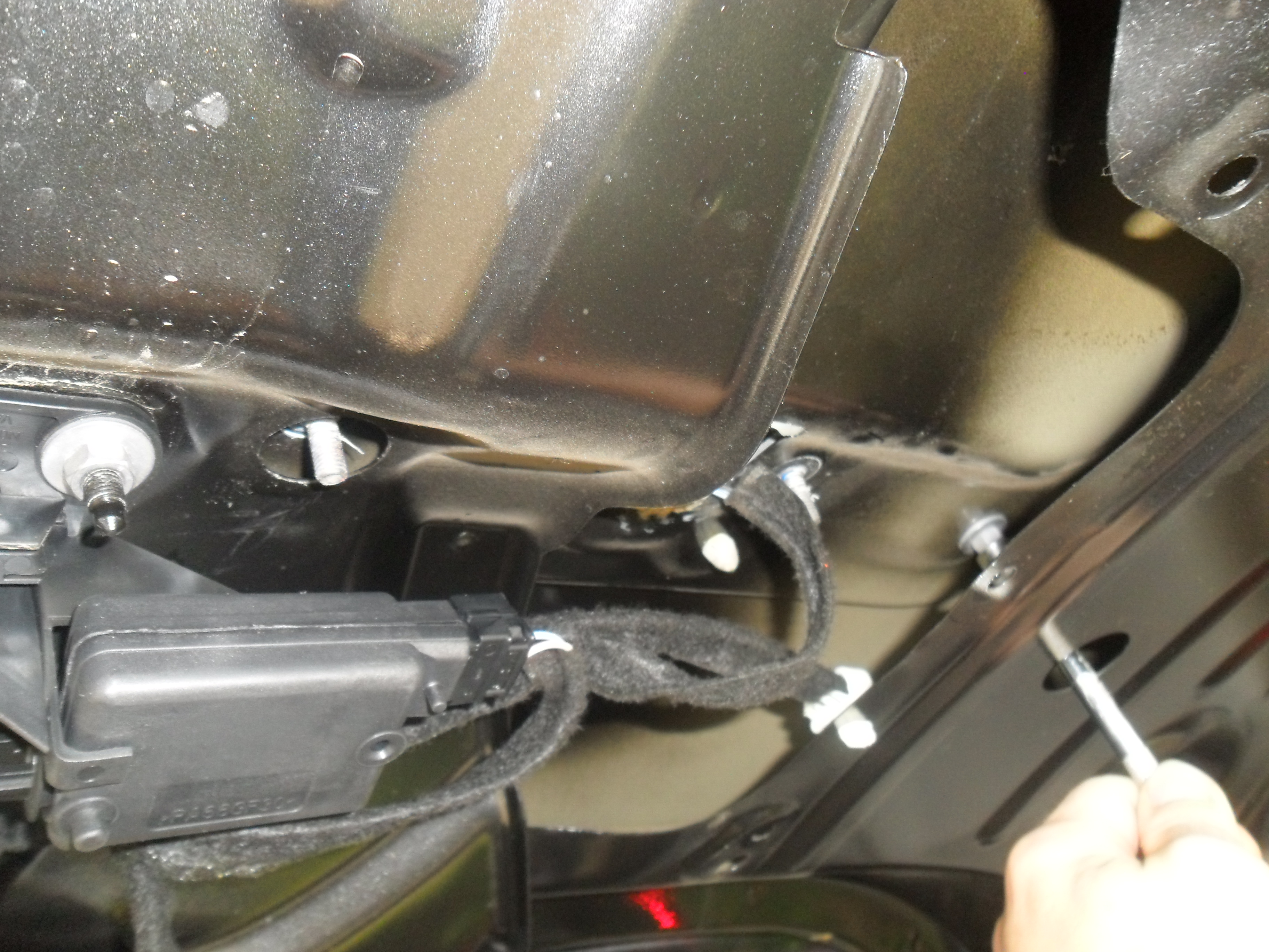

При разборке в последний момент заметил, что кроме четырёх болтов посередине, накладку прижимают ещё два, по одному справа и слева...
Вложение 71620

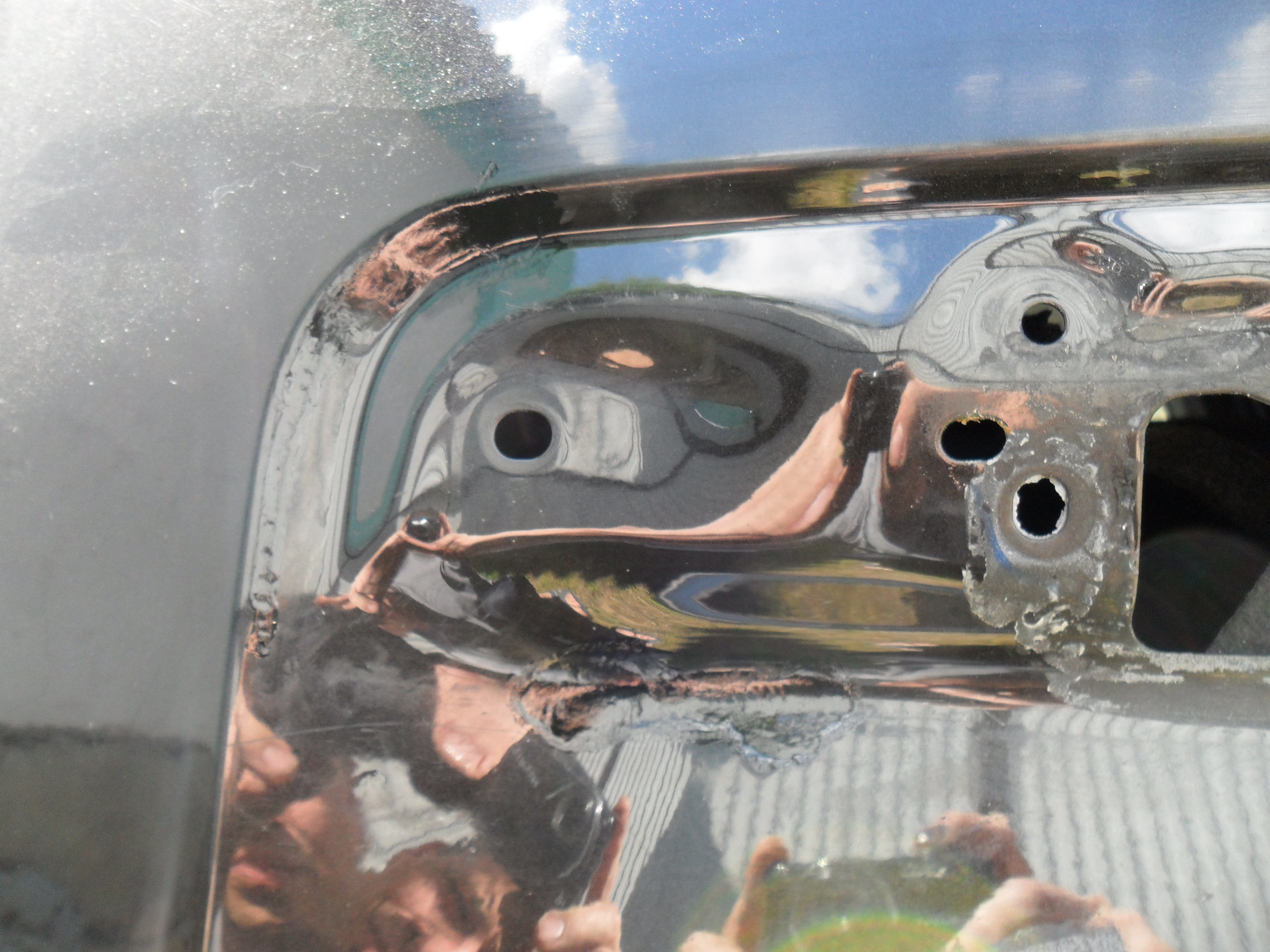

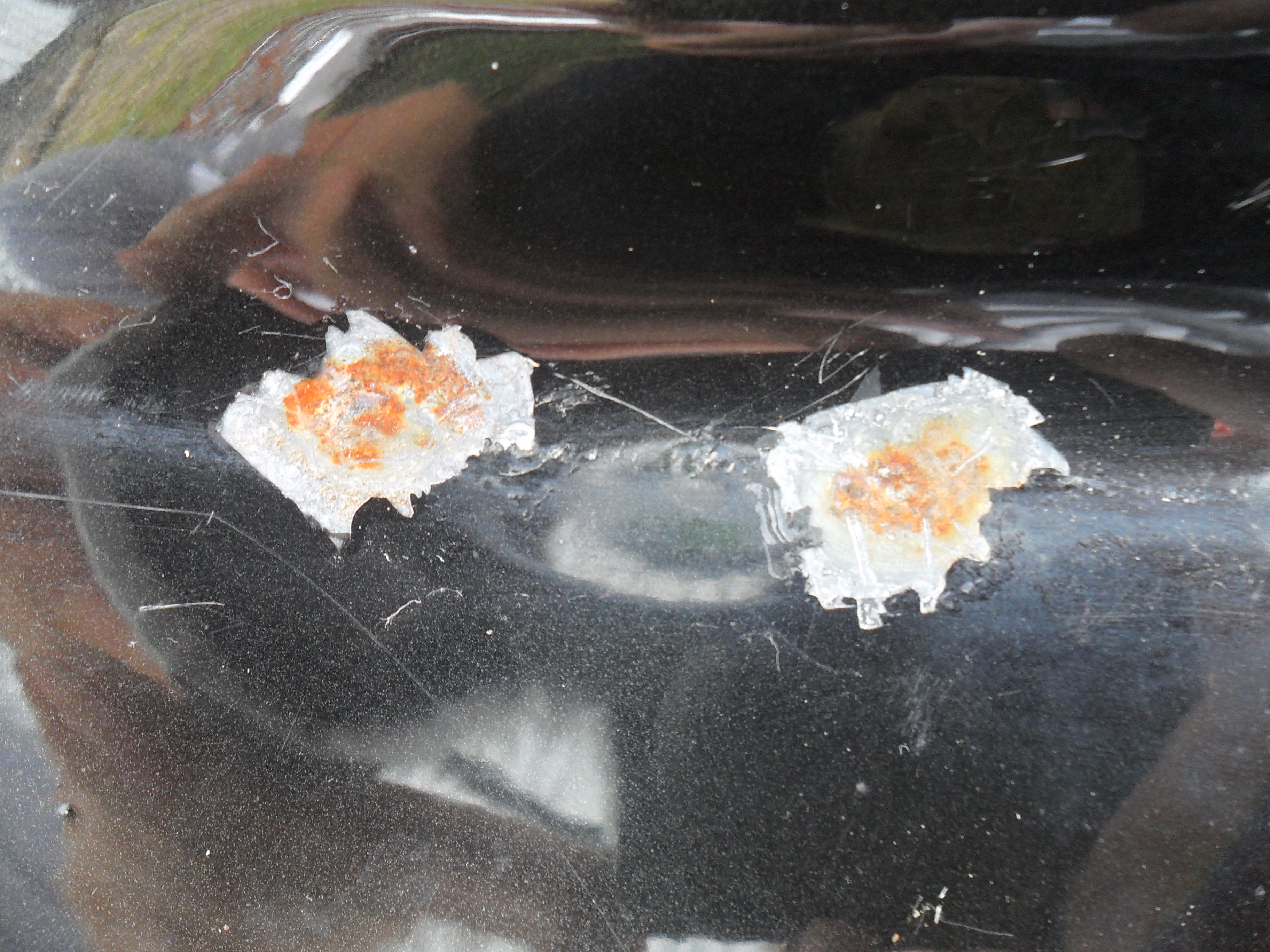

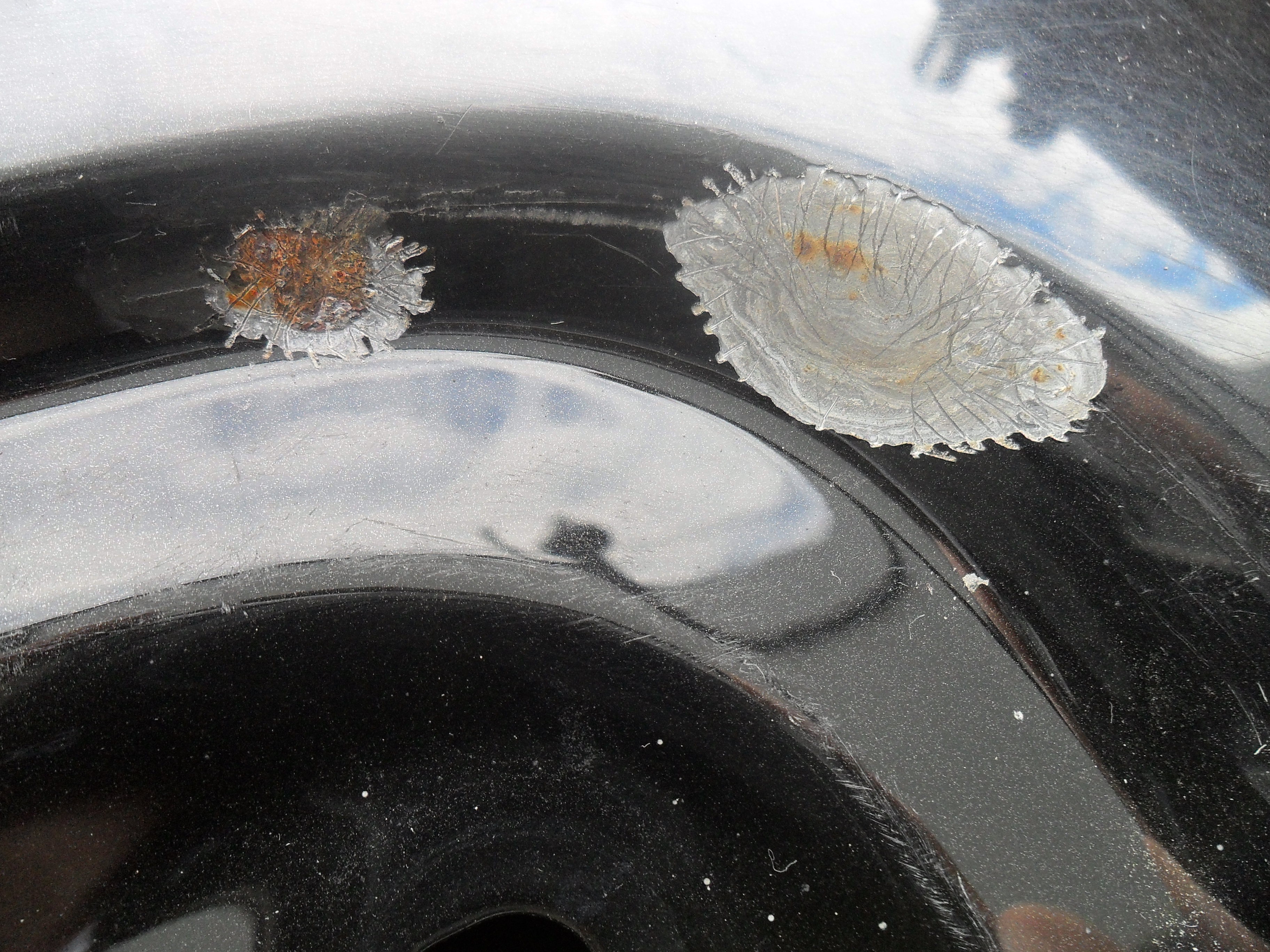

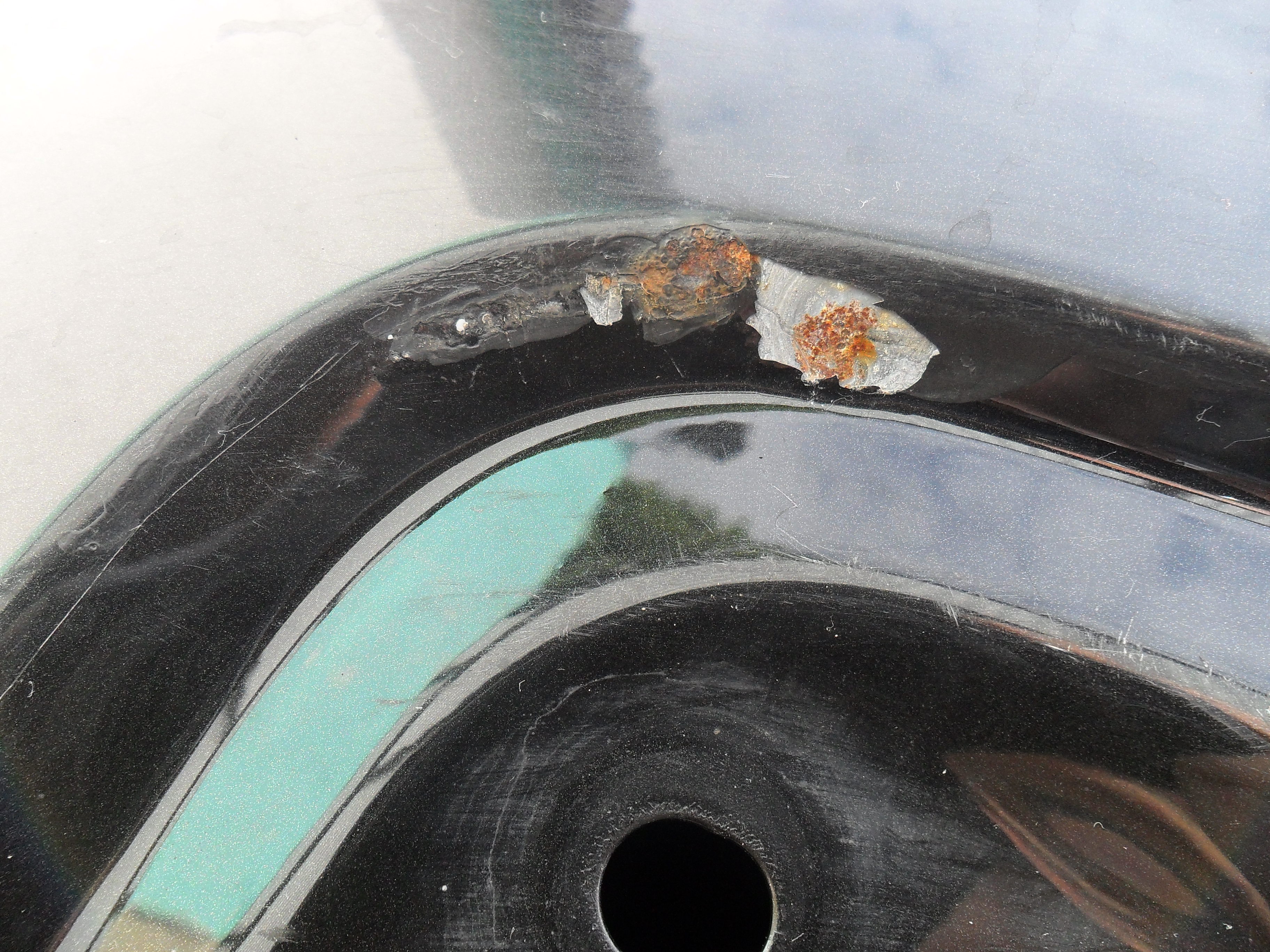

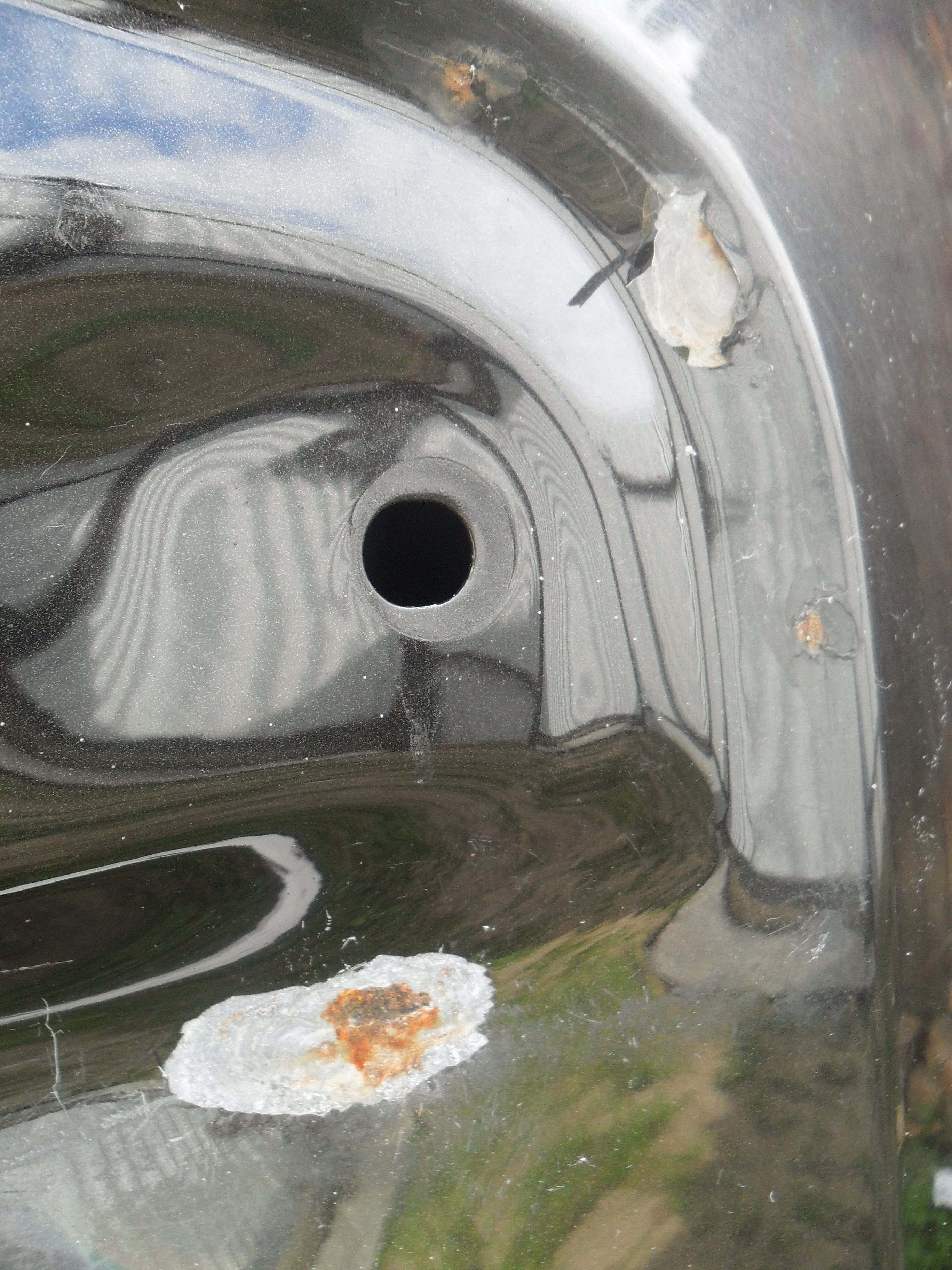

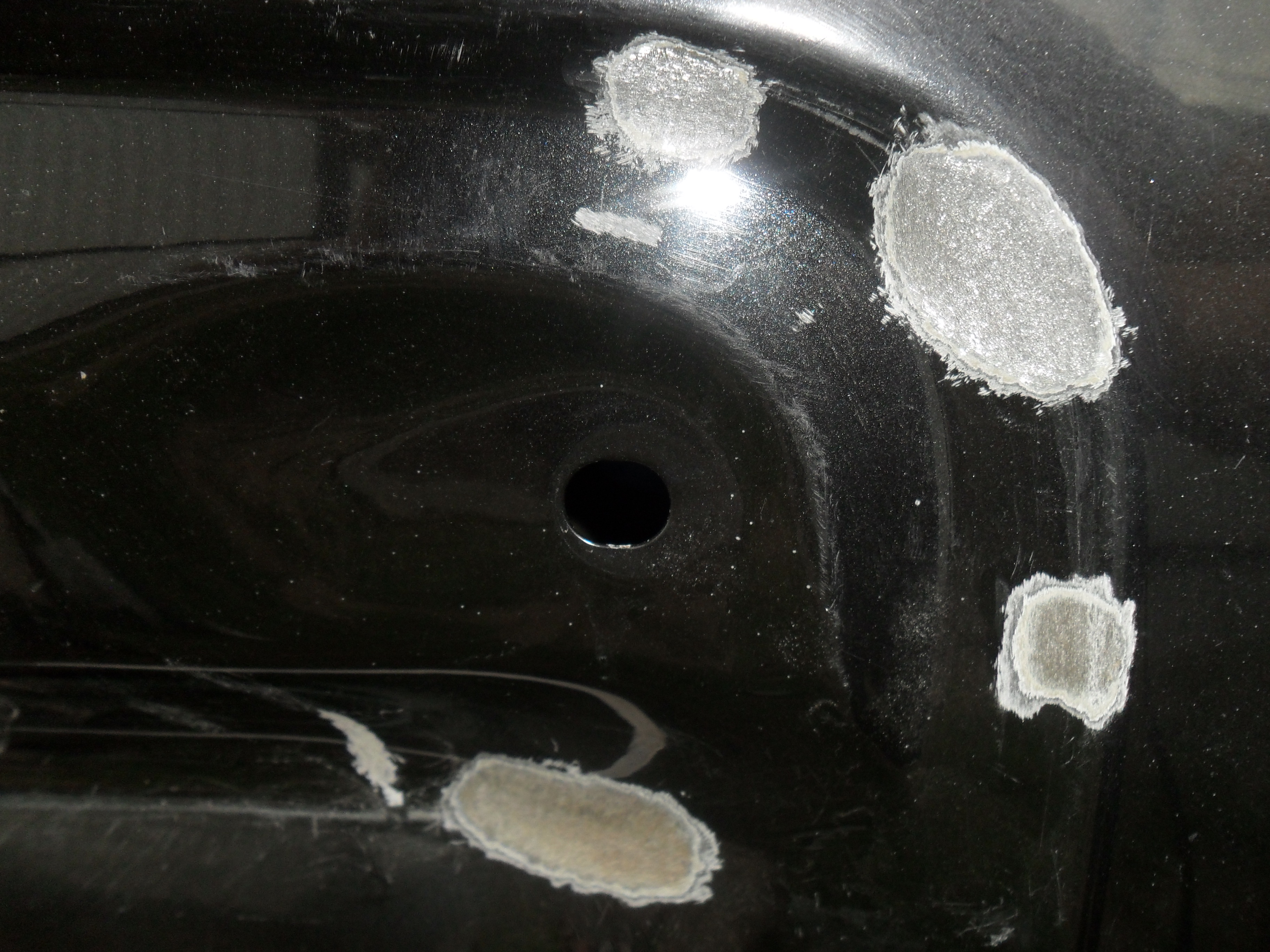

Снял накладку, а там кроме очагов коррозии краска рядом ещё и вздулась местами. Сковырнул сразу всё лишнее.
Вложение 71629Вложение 71630Вложение 71631

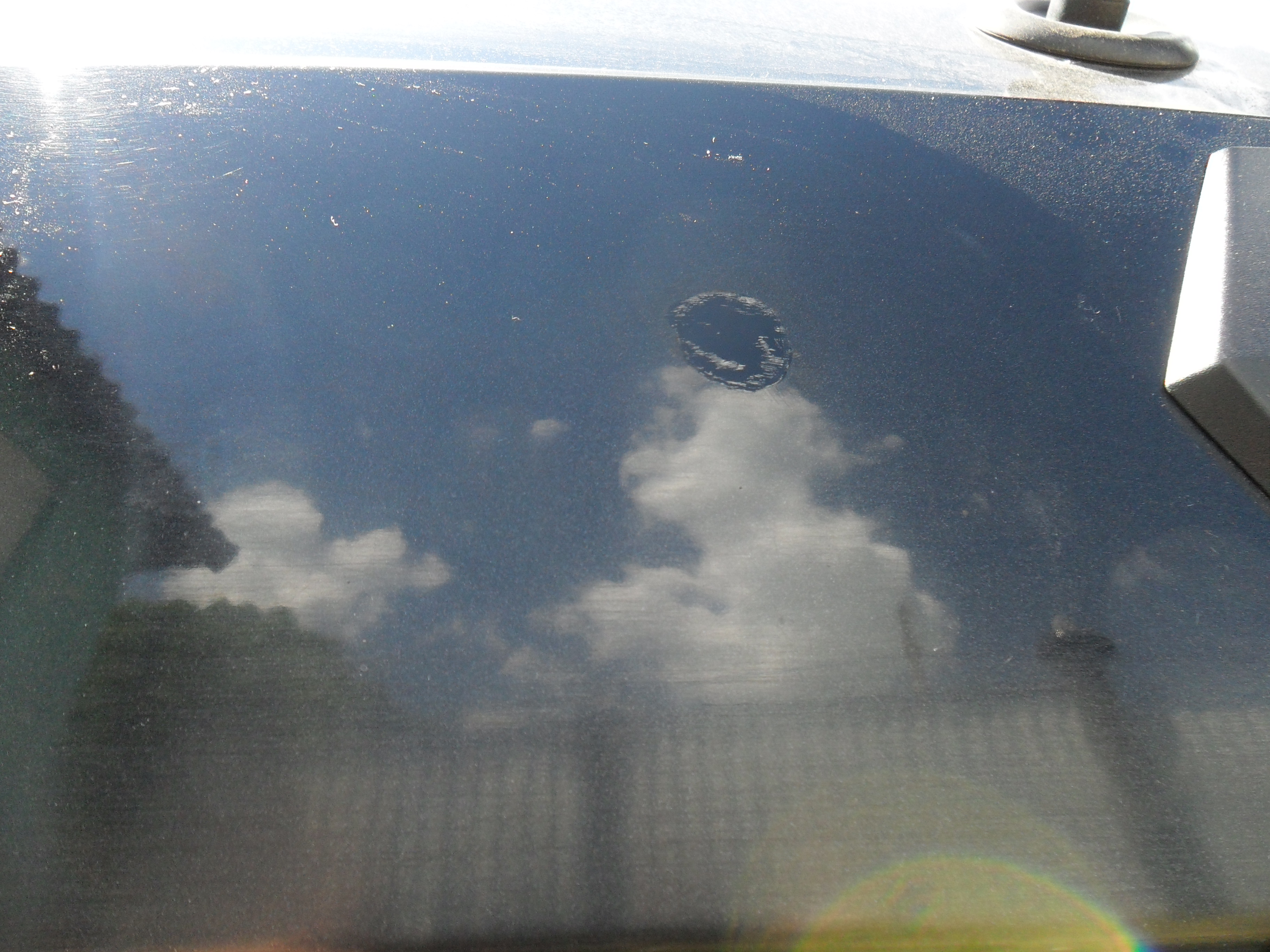

А вот вздутие которое образовалось в 14-том году, слева от знака рено.
Вложение 71632
Что делал, пошагово.
Сковырнул ножом краску которая уже отошла.
Вложение 71635
Затем насадками из такого набора снял всю коррозию, в двух местах проросла глубоко.. выгрыз всё до корня.
Думал, что нужна насадка острая, а удобнее всего круглая оказалась, но и острые насадки тоже пригодились, в некоторых местах особо.
Вложение 71636
Вложение 71637
Общая панорама злачных мест.
Вложение 71639
Обработал зачищенный металл преобразователем ржавчины, через 30мин протёр всё спиртом и покрасил эмалью для подкраски...

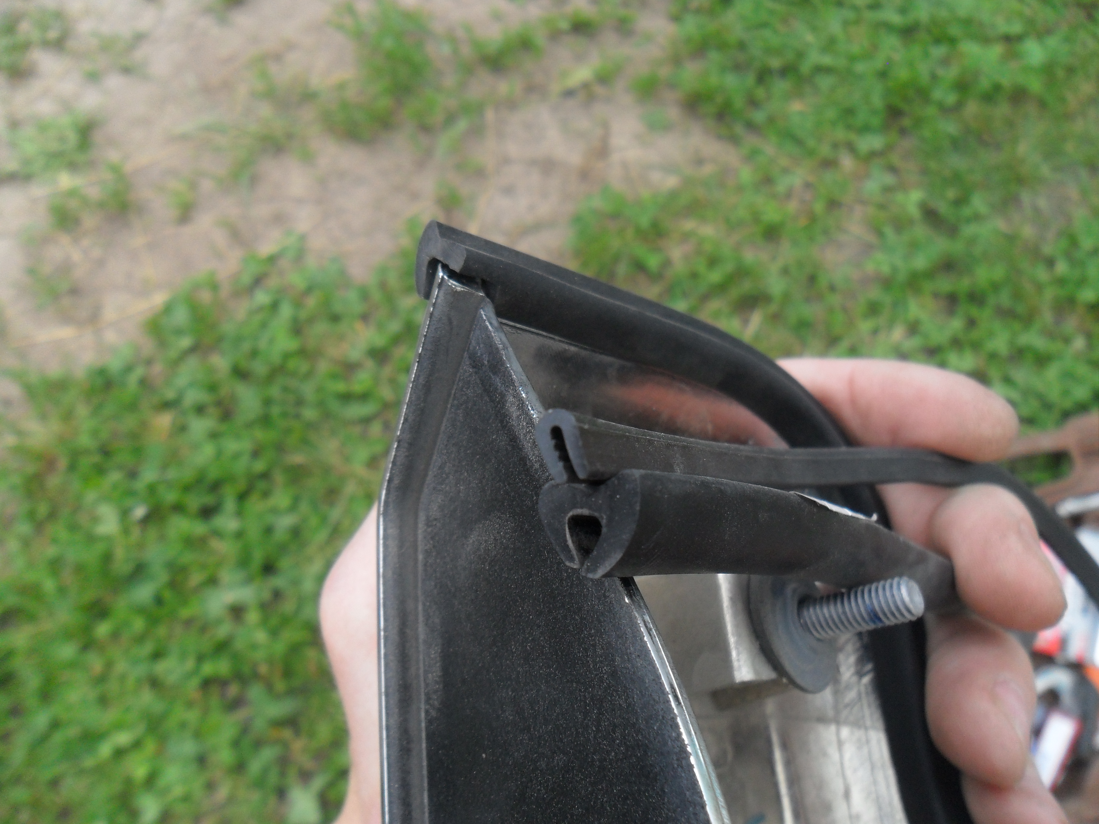

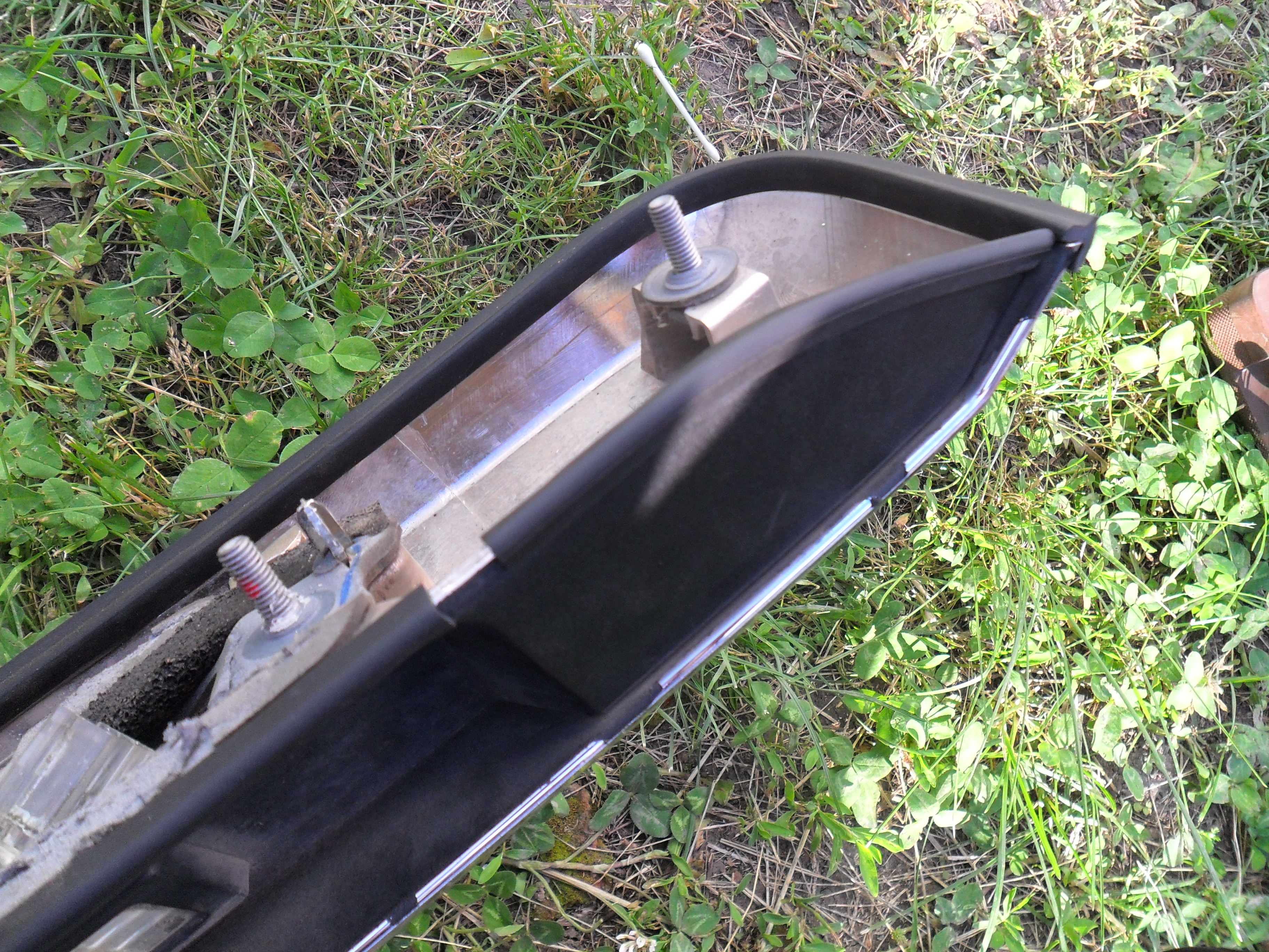

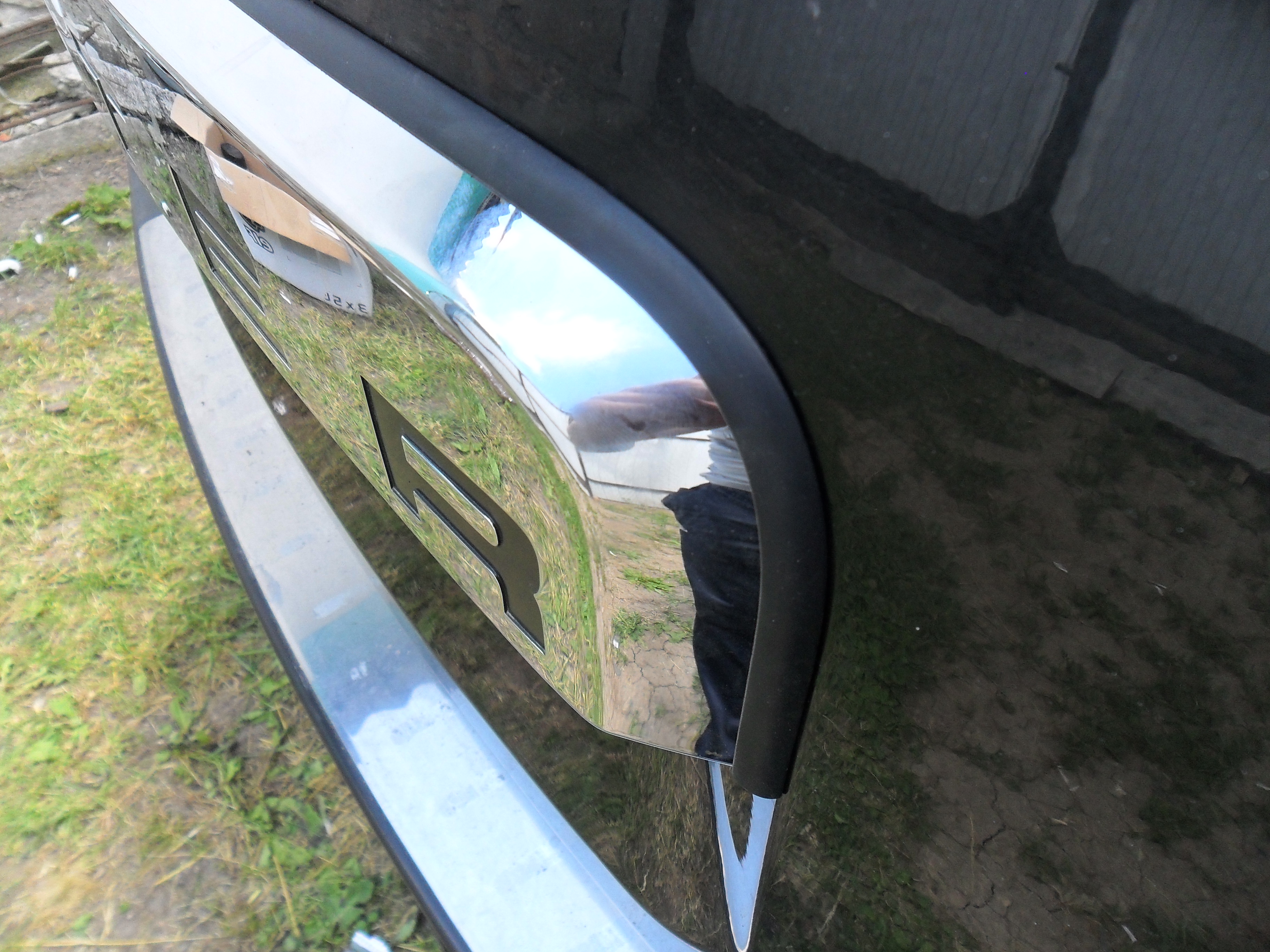

Вот так выглядит уплотнитель заднего фонаря ВАЗ 05-07.
И также прикупил какой-то кембрик маленький, значилось как, уплотнитель порогов.. 17р метр.
Вложение 71614
Читал, что нужно два вазовских, один на верх и второй на низ, но на деле на низ он не садится толком.. а вот на низ накладки как раз подошёл отлично этот тоненький...
Сделал с разрывом, что-бы если влага, то выход был-бы.
Но лучше просверлить в накладке четыре отверстия снизу как Илья, потому-что под фонариками там отдельные получаются сегменты.
Вложение 71615
Поставил и притянул всё гайками, плотно получается. Сверху влага не должна пройти, этот уплотнитель фонарей ВАЗ как специально в это место сделан.
Вложение 71616
Вложение 71617
Вложение 71618

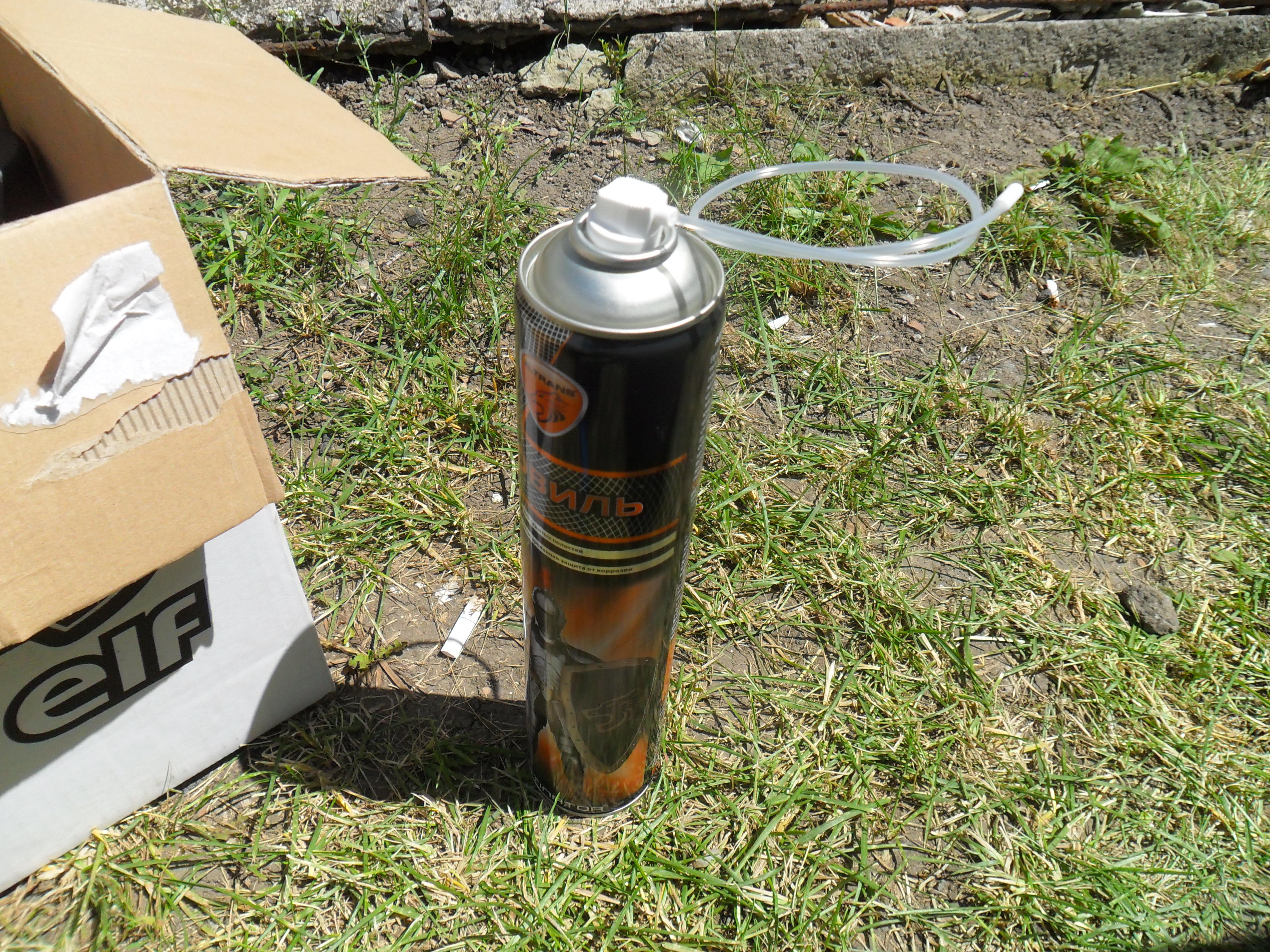

И залил дверь багажника изнутри мовилью:prankster2: летом:sarcastic:воняет вроде не сильно:prankster2:
Вложение 71619
Ну и теперь самое главное. Подкраска тут не катит.. Пришлось снять уже прижатую накладку, что бы чуть поправить нижнюю резинку и ...
Подкраска в месте прижатия отошла от давления верхней уплотняющей резинки. Без нормального грунта она не цепляется как следует за металл. Хотя и грунтовал немного грунтом из аэрозольного баллончика. Не стал писать об этом, потому что ватной палочкой красить набрызганный грунт - получилось полное непотребство...
Думаю, лучше подойдёт, если обработать под накладкой зачищенный металл битумной мастикой какой-нить, да я снова возвращаюсь к битумке... Ну, а что, адгезия у неё что надо, ещё и антикоррозийные свойства да и не видно под этой накладкой ни чего. Резинка закрывает почти сантиметр вокруг накладки, так что прикроет даже запилы вне границы декоративной накладки.
Ну, а я, подкрасил всё снова, поставил на место декоративную накладку и успокоился. За год там точно всё нормально будет, ну а потом гляну и если что, промажу битумкой.
