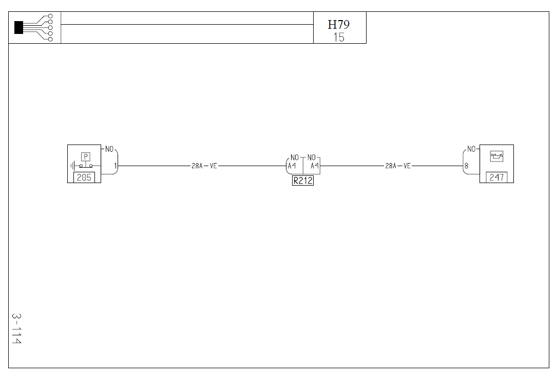

сова 10.05.2016 23:14
Вложений: 1
205 - датчик давления, 247 - панель приборов.
http://duster-clubs.ru/forum/attachm...1&d=1462907495

Nafigvajag 10.05.2016 23:27
Вложений: 1
Сообщение от aca300 (Сообщение 415153)
владелец рестайла может просто попробовать скинуть клемму с датчика, лампа должна загореться.:pardon:
Угу. только загорится чек с ошибкой "разрыв цепи датчика давления масла". :)
---------- Сообщение добавлено в 22:27 ---------- Предыдущее сообщение размещено в 22:26 ----------
сова, Это Ф1 или Ф2? А, сам нашел, это Ф1. На рестайл оно не распространяется.
сова 10.05.2016 23:46
Вложений: 1
Сообщение от Nafigvajag (Сообщение 415175)
Вы нашли Ф1 и что. Я вам показываю Ф2 схема 2015г. N.T. 8693. Сравните номера контактов и будет все ясно. Или вот еще:
http://duster-clubs.ru/forum/attachm...1&d=1462909319
ЭБУ впрыска напрямую не контролирует давление масла, если только по "косвенным признакам" от приборной панели через CAN, в чем я сильно сомневаюсь.
Nafigvajag 11.05.2016 00:22
сова, Ну, видно же, датчики собирает контроллер панели управления, а уже с него идут линии по индикаторным лампам.
сова 11.05.2016 00:40
Сообщение от Nafigvajag (Сообщение 415191)
А кто спорит?
Вот я о чем:
