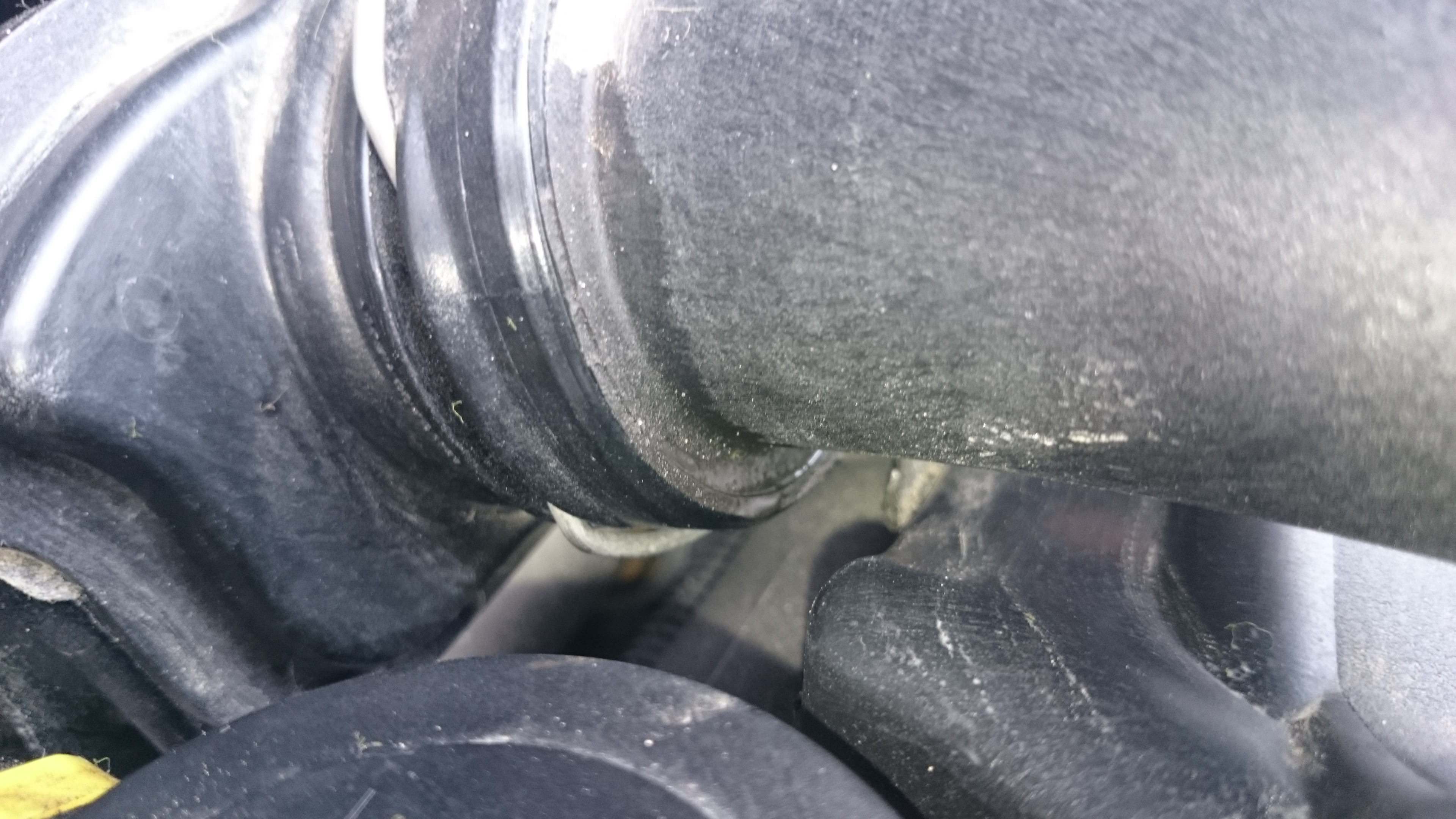

Чистя подкапотное пространство, обратил внимание на "запотевание" патрубка на интеркулер, в месте его соединения с ресивером от турбины.
Вложение 58684

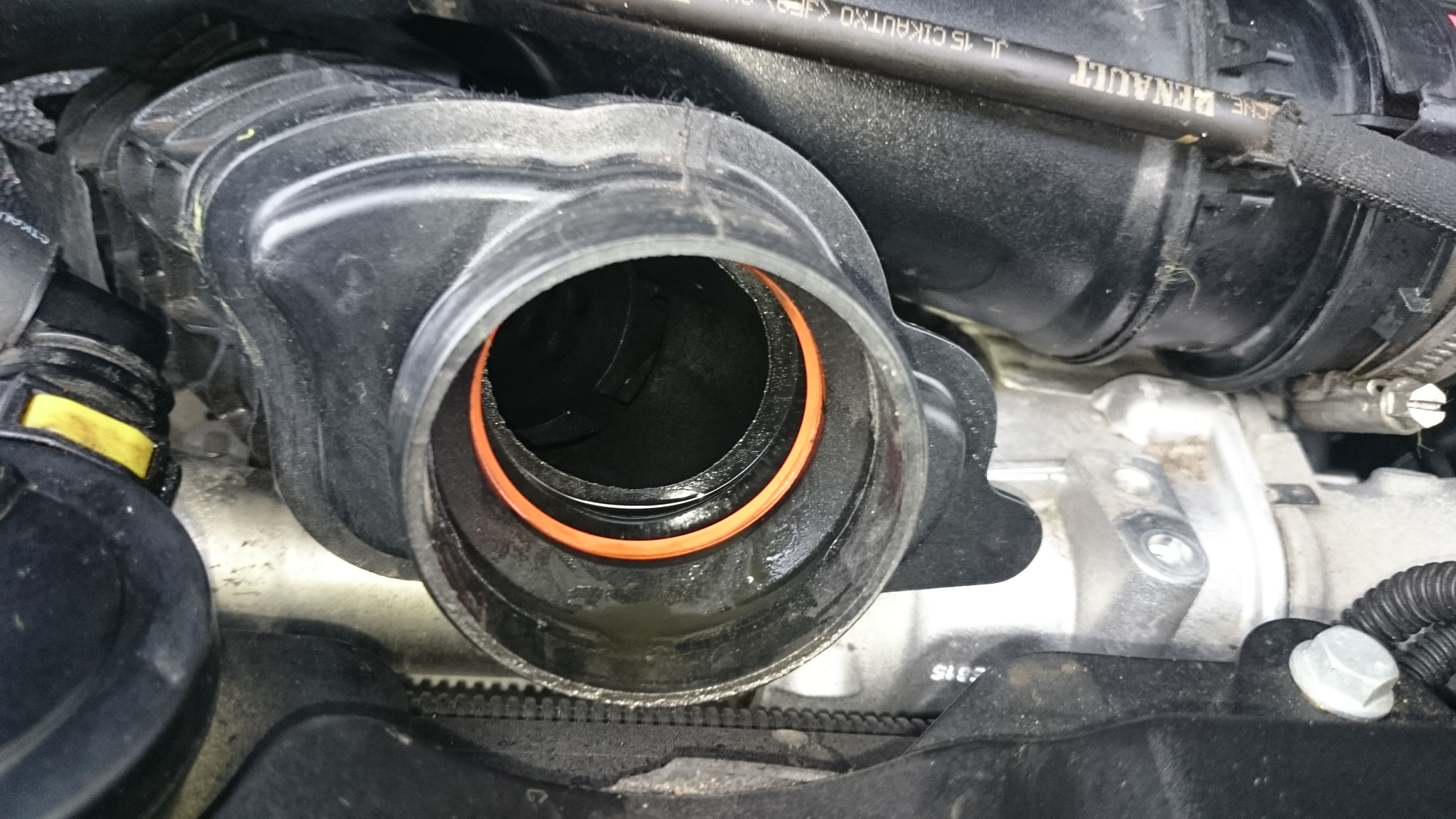

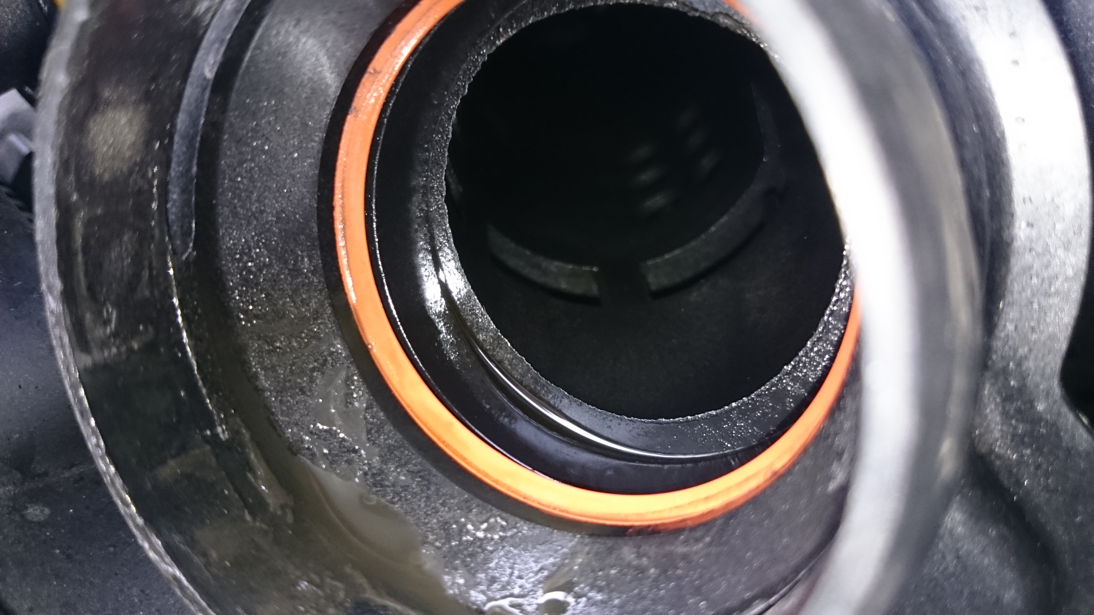

Решил вскрыть, так как болты крепления патрубка без меток. Увиденное меня очень насторожило...:shok:
Вложение 58685
Вложение 58686
Масло. Причем грязное, как сейчас в двигателе. Уровень масла проверил, почти под верхнюю стрелку на щупе.
Коллеги-дизелисты, подскажите пожалуйста, как по-вашему, это норм или уже паниковать???? У кого-нить такое было??

Проверил мысль о переливе. Действительно, сапун вентиляции картера запотел, под хомутом шланга капля висит.( Оттуда далее во впуск и на лопасти турбы.( Сегодня проехал еще 80 км, проверил, запотевания растут, капля висит.
