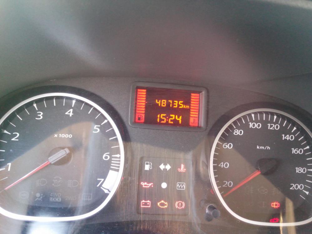

В прошлый вторник я решил поехать в Краснодар, к ОД, но за 190км. до дилера, температура движка впервые в жизни стала расти,
http://duster-clubs.ru/forum/attachm...3&d=1429095618
но никакой символ на приборке так и не загорелся! Я немедленно остановил машину, принял вправо на обочину и заглушил двиг. Под капотом что то хлопнуло, это была крышка расширительного бачка!
