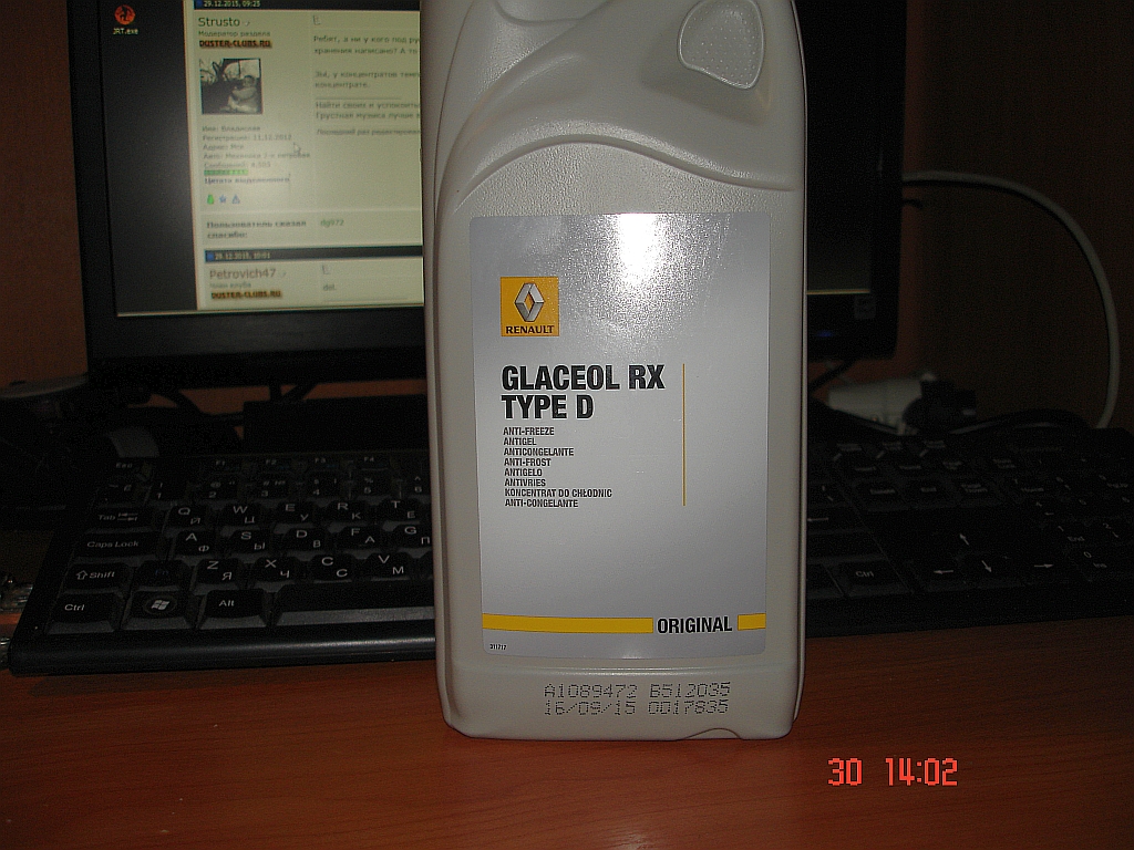

Sane 17.08.2014 13:52
Сообщение от Strusto (Сообщение 229121)
Если кто сам подливал, то какой именно антифриз.
Вчера, купил себе на доливку Glaceol RX Type D-концентрат,(фото) которым изначально с момента выпуска заправляли наши авто на заводе-сейчас (где то читал не помню)антифриз идет от российского производителя.

Sane 27.03.2015 20:41
Вложений: 2
Сообщение от малёк (Сообщение 304843)
в дастере антифриз какого цвета? зелёный или жёлтый?
Концентрат Glaceol RX Type D.
Вложение 45300
Разбавленный концентрат Glaceol RX Type D.
Вложение 45301

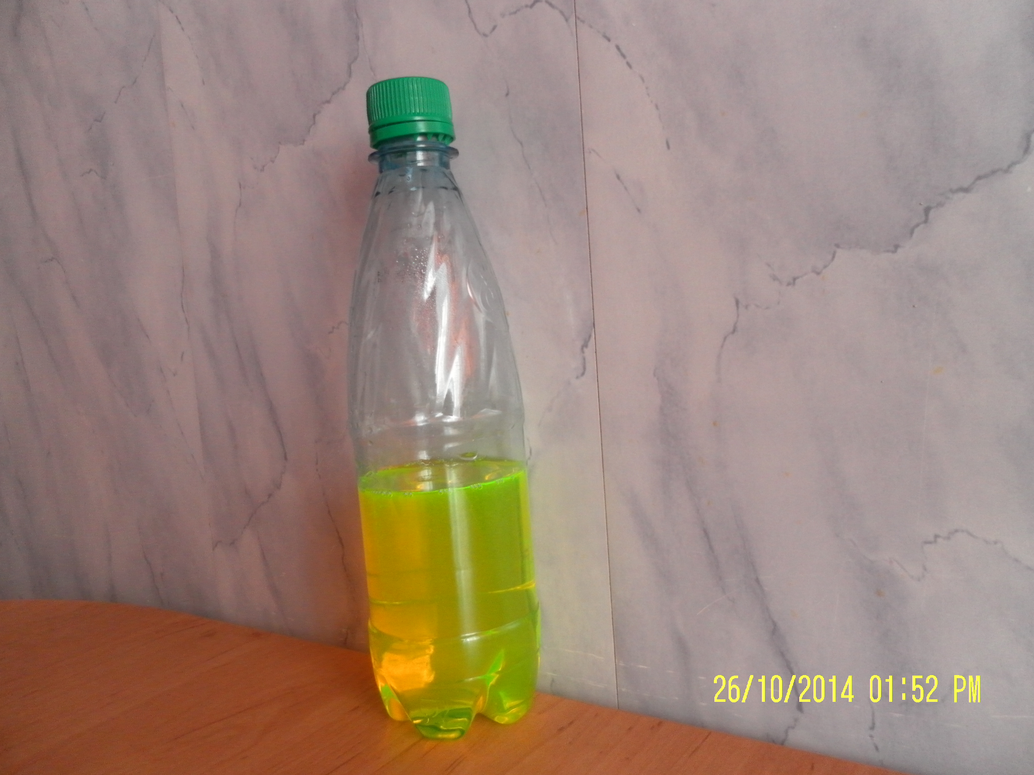

Black 27.03.2015 20:42
Антифриз с конвеера
Вложений: 1
малёк, Обычно льют желтый оригинальный антифриз
с маркировкой «Glacol RX Type D».
Концентрат изначально.
