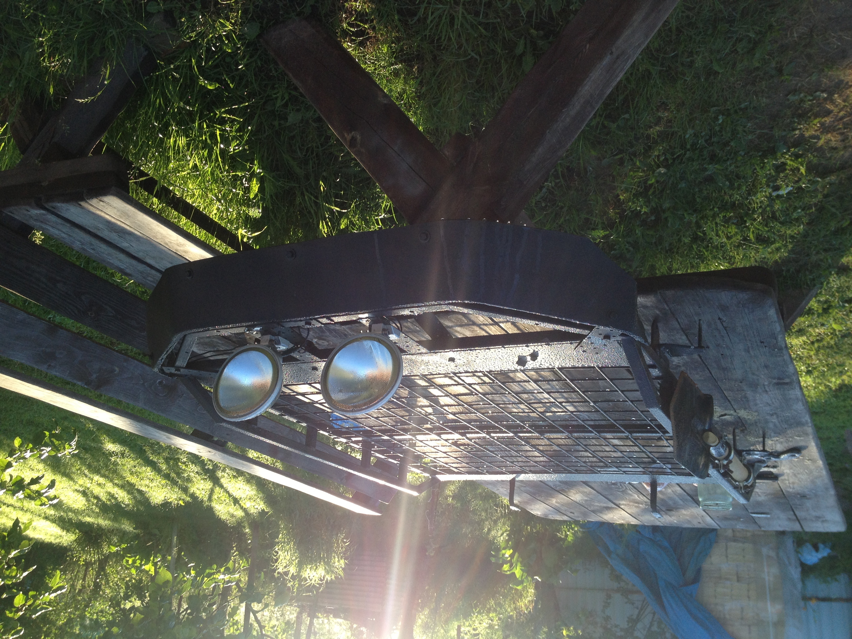

Вложений: 1
Вложение 48906Моя корзина, ждет установки после модернизации обтикателя
Skipper-Влад 18.06.2015 00:20
Игорь Олегович, вес какой?
Игорь Олегович 18.06.2015 07:57
Skipper-Влад, про это лучше умолчать:sarcastic: но так уж и быть предположу что примерно 10 кг) хочу освоить сварку алюминия, все руки не дойдут, тогда уже можно и что то серьезное сварить

Игорь Олегович 30.06.2015 23:17
Вложений: 1
Вот моя корзинка, правда с наклейкой колхозец вышел, буду переделывать.
