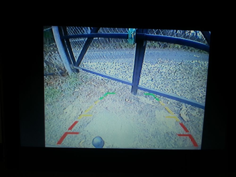

наконец поставил игрушку которую показывал на встрече .
пока все понравилось.
отмечу что с внешней стороны она совершенно не наблюдается если специально не присматриваться.
зеркало на юноне 1600 руб.
http://vfl.ru/fotos/248408fb6682461.html
http://vfl.ru/fotos/b87964736682462.html
http://vfl.ru/fotos/298344036682463.html
http://vfl.ru/fotos/0e4d631b6682464.html
бревно стоит по центру.
линза была не намого хуже но при свете. в темноте конечно камера рулит.

На праздниках была установлена камера заднего вида от DaveMF.
Сам девайс встал в посадочное место вообще без проблем. Я даже не стал клеить на двухсторонний скотч. В левом фонаре подсветки номера поменял светодиоды на те, что были в комплекте с камерой. Дело в том, что у меня стояли белые светики, а в плафоне с камерой стоят желтые.
Что бы протянуть провод в полости задней двери, пришлось отрезать один из "тюльпанов", на проводе идущем в комплекте. Провод затянул, практически без проблем с помощью куска электромонтажной протяжки, а вот просунуть провод через резиновый рукав, соединяющий пятую дверь с кузовом оказалось не просто... Тут помогла стальная проволочка.
Камера, которая была установлена ранее на третий стопарь, была демонтирована, и вместе ее подключения, была подключена на скрутках новая.
Первые впечатления.
Качество супер, в сравнении с той картинкой, которую передавала камера, смотрящая на мир через авантаймовскую "легенькую" тонировочку. И что интересно, после 110 км под снегом и дождем по трассе, по ней можно было припарковаться. Она, конечно измазалась, картинка была мутная, но разборчивая.
http://duster-clubs.ru/forum/attachm...2&d=1415039642

Вот это правильная ориентировка камеры - виден бампер!

да кстати - бампер действительно виден (на фотках не очень выразительно).
