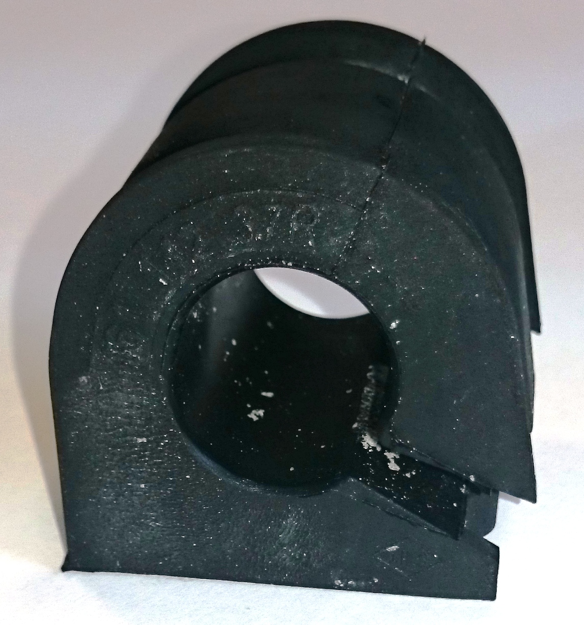

madmaxxx73 07.04.2015 01:35
Вложений: 1
Сообщение от Ky6uk (Сообщение 308095)
Снять пластик, что ближе к бамперу, открутив пластиковый барашек, и откроется отличный вид на скобку втулки, и на 2 гайки на 13. Очень удобно и быстро произвести замену.
Игорь, я так и сделал, снял колесо, заменил масло в раздатке и заодно заменил втулки, левое колесо не снимал, менял левую втулку из ямы, там ничего не мешает крутить.
На снимке видно насколько диаметр старого посадочного места стабилизатора больше нового (старая втулка на фото лежит на новой)
http://duster-clubs.ru/forum/attachm...1&d=1428356139

madmaxxx73 07.04.2015 02:22
Я сначала грешил на стойки стабилизатора, мне казалось, что имеется люфт в верхнем наконечнике стойки.
В итоге крутили колеса, вывешивали их - стука нет.
Поставили колеса на место, хотели защиту ставить - контрольное продергивание за стабилизатор - стук есть, положил руку на кронштейн стабилизатора и вот он люфт, ну а когда сняли втулку то увидели увеличенный посадочный размер (фото в посте#135)
Так что менять надо, после замены все плотно сидит
PS Доберусь до штангенциркуля, измерю внутренний размер.
