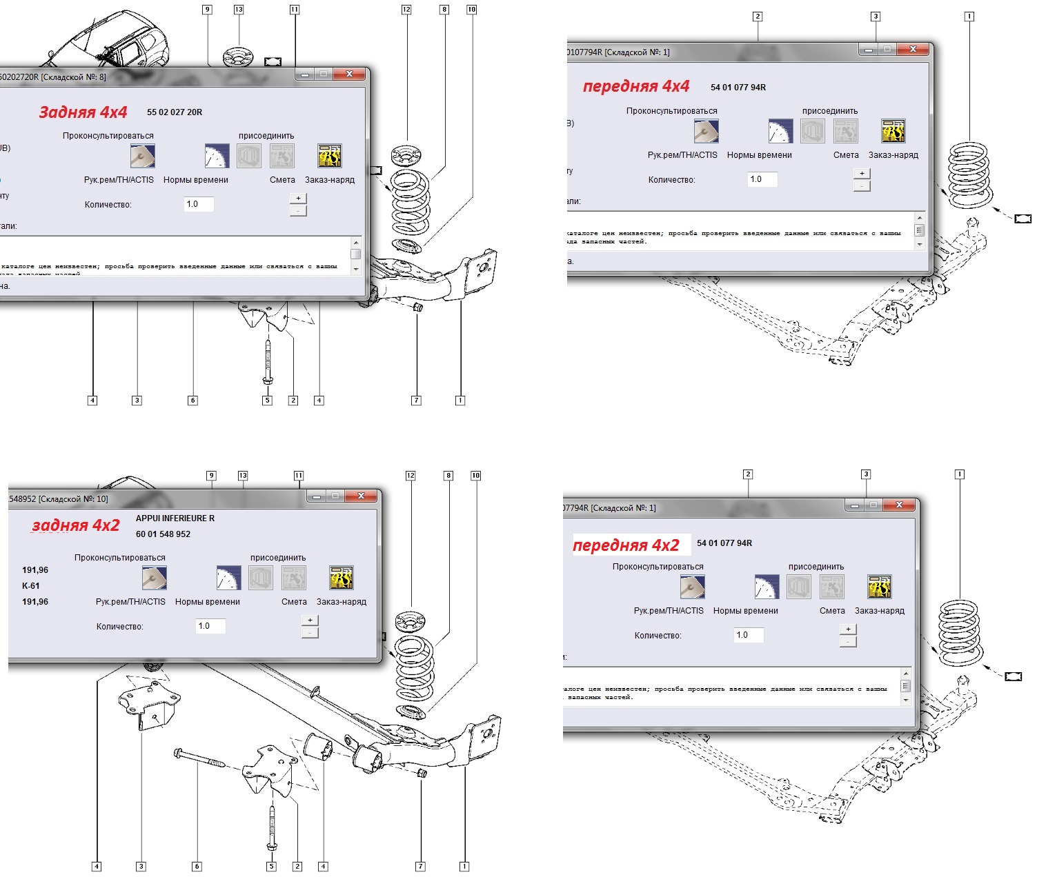

Autonota, в этом обсуждении затерялся мой вопрос про передний привод.
Sapsan 17.01.2014 16:35
Бурый медведь (Bear), Игорь а что у переднеприводных и полноприводных разные пружины?
Бурый медведь (Bear) 17.01.2014 16:36
Саш, не знаю. вот и задал вопрос.
Sapsan 17.01.2014 16:46
Может Кубик знает ответ?
Бурый медведь (Bear) 17.01.2014 16:50
может быть. вопрос задал вчера. в спорах видимо потонул. может конечно надо было в другой теме его задать?
Strusto 17.01.2014 16:58
Сообщение от Sapsan (Сообщение 156131)
Задние, скорее всего, отличаются из-за разных подвесок.
Возможно, что и передние разные из-за разного веса машинок.

Ky6uk 17.01.2014 19:25
Сообщение от Sapsan (Сообщение 156136)
Спасибо что вспомнили )))) Да я такой. Я могу.
Смотрите по порядку.
Размеры толщины проставок разные и имеют разные литеры - А,В,С и даже S ...
Так вот Удачно подходят на Дастер проставки с литерами А и В. Ставить можно два варианта.. это я про 4*4
Так вот если внимательно изучить сайт "проставочников", и проштудировать раздел совместимости по моделям, то можно увидеть, что на некоторые авто, в частности на тот жэ Логан.. идут спереди одни, сзади другие...
http://www.autobuffer.ru/sizekat/
Что мы имеем... Правильно возможность подбора посредством проставок межвиткового пространства..т.е. к примеру спереди можно поставить одну литеру, сзади другую... Делов то на минуту. Главное промерить расстояние между витков.
http://www.autobuffer.ru/img-a/podbor_razmera_5.jpg
И выбрать ту литеру, которая максимально подходит.
Всё. Не загоняйтесь. Будет Вам СЧАСТЬЕ, если можно так назвать :sarcastic:
п.с. Так же можно проставками выбрать зазор спереди и сзади.. к примеру если на 4*4 просела задница, то поставить сзади с литерой А, а спереди с литерой В, зад приподнимется чуть больше. Или вообще поставить только назад. Чтоб зад приподнять так рано просевший.
откланиваюсь. Спасибо что спросили :thank_you2:

Гусь 17.01.2014 19:39
Skipper-Влад, Влад, а для тех кто на бронепоезде...?
maslovyu 17.01.2014 19:40
Skipper-Влад, Влад - подписи неправильные :)
слева внизу явно задняя балка 4х2
поди тогда справа внизу - тоже 4х2
спереди одинаковые пружины, а сзади нет получается...
