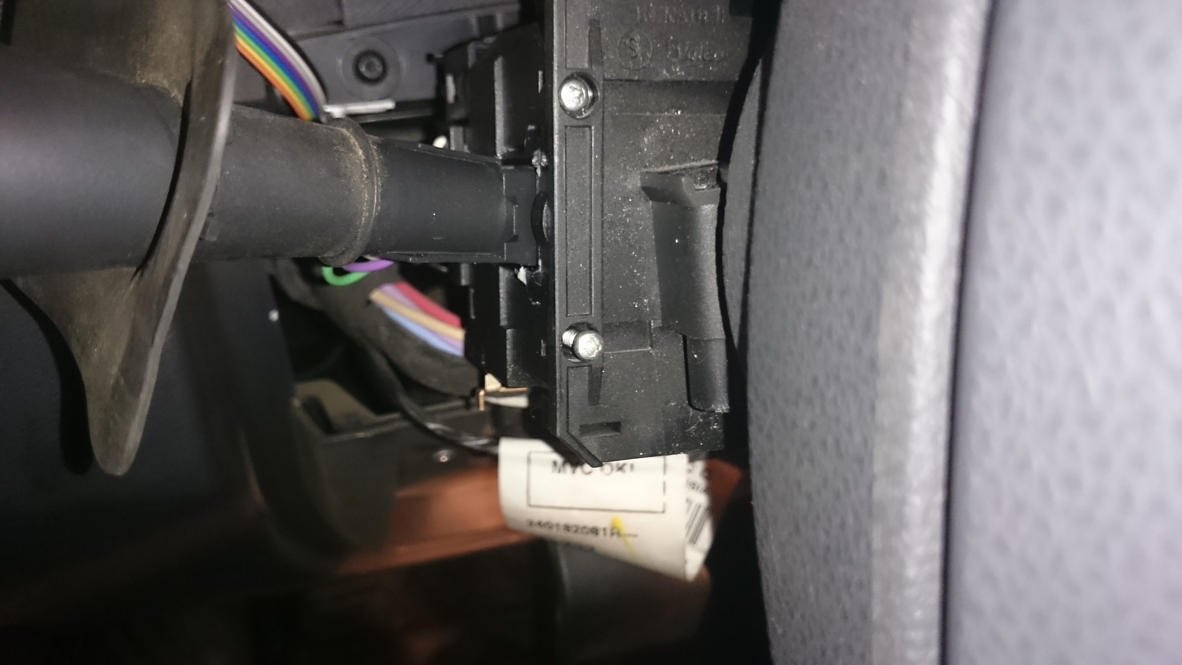

ОПИСАНИЕ НЕИСПРАВНОСТИ
1. Выкручиваем два самореза из кожуха рулевой колонки, расположенные снизу за рулевым колесом (рулем).
Для этого нам понадобится ключ Торкс-15.
Снимаем верхнюю накладку рулевой колонки, далее снимаем нижнюю.
Поддеваем рукой провода от левого подрулевого переключателя и видим, что оторван черный провод.
Предполагаем, что причина именно в этом.
http://www.duster-clubs.ru/forum/att...1&d=1442004594
Т.к. заглянуть за переключатель не удается, применим технические новинки, а именно смартфон.
Заводим смарт за переключатель и фотографируем необходимую нам область.
Вот что мы видим - действительно черный провод оторван, красный пока еще на месте.
Итак, мы определили, что неисправность сигнала связана с переламыванием провода, идущего к клеммам сигнала в сердечнике подрулевого переключателя.
СПРАВКА: клеммы подрулевого переключателя располагаются на вращающемся на 45-50 градусов сердечнике, а вращение происходит при включении и выключении габаритных огней и ближнего света.

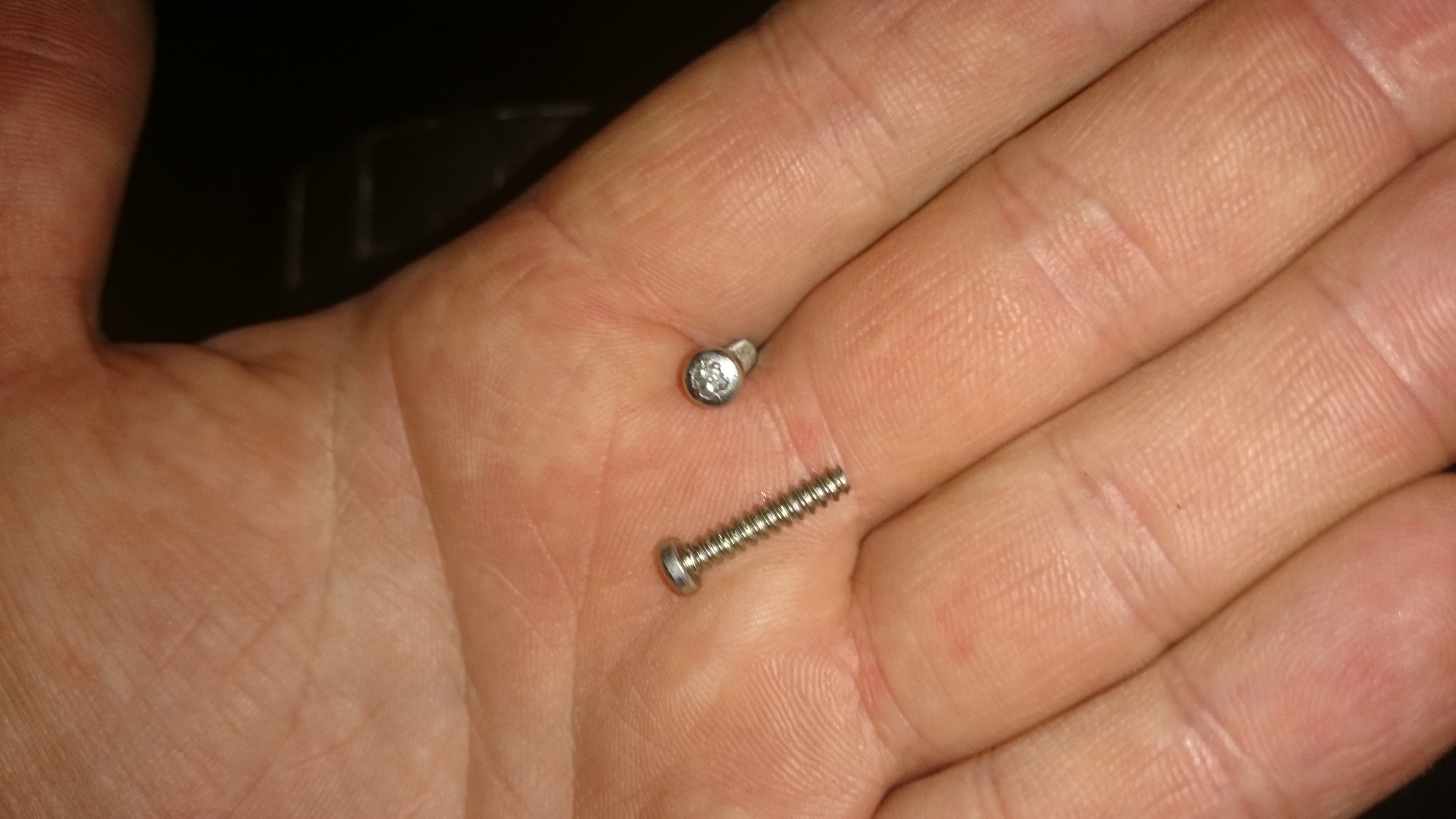

Вначале выворачиваем руль влево на 90 градусов и видим два самореза под крестовую отвертку
http://www.duster-clubs.ru/forum/att...1&d=1442071726
выворачиваем их
когда саморезы в руке ...
