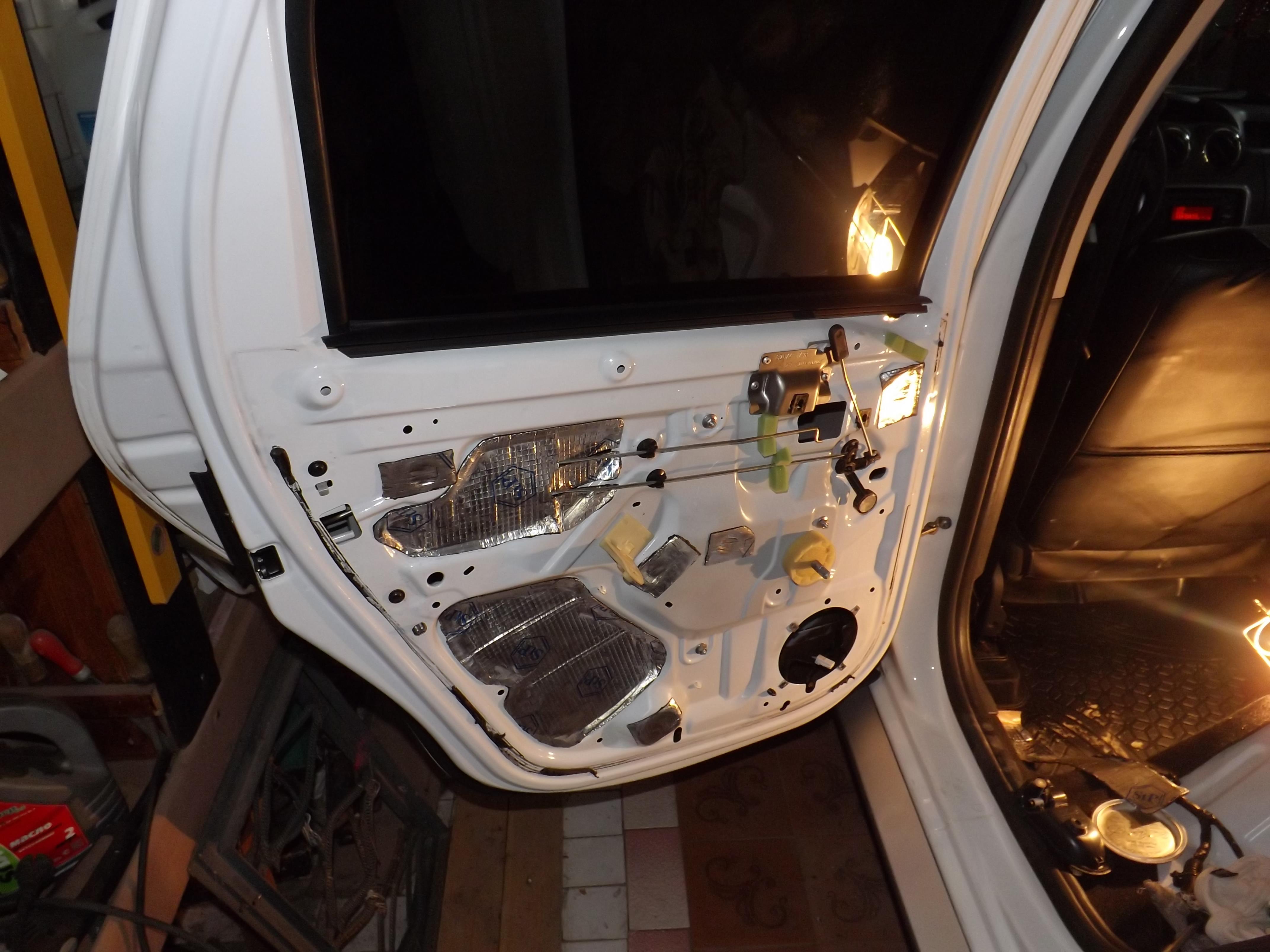

evs034 18.09.2013 19:29
Вложений: 2
обезжириваем внутреннюю часть двери и клеим вибро, особое внимание уделяем месту под колонкой

только не заклейте отверстия под клипсы, немного вибры нанесите на дверную карту чтобы не вибрировала при различных обстоятельствах

про передние просто напишу (фотик был с мелкой), открутив колонки на передней двери, не забудьте выкрутить еще четыре самореза (они в дырках, их видно) которые держат карту, и обязательно проверяйте чтобы все тяги были не приклеены и находились в направляющих (одну дверь разбирал дважды, тяга закрытия двери выскочила из направляющей), и обязательно проклейте карту виброй (внутренний карман, и карман под колонку)

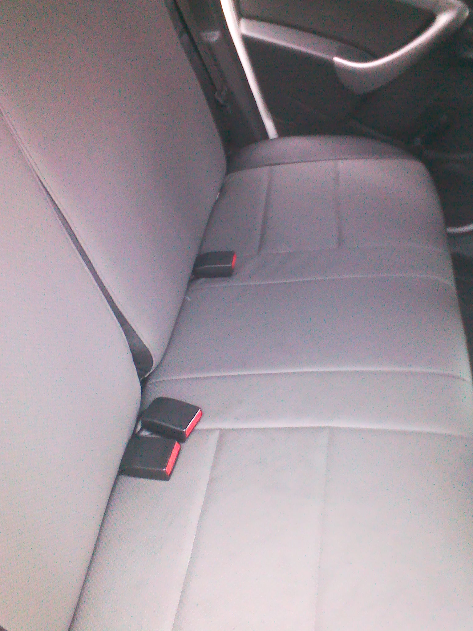

Вложений: 1
еще проклеил под задним сиденьем
